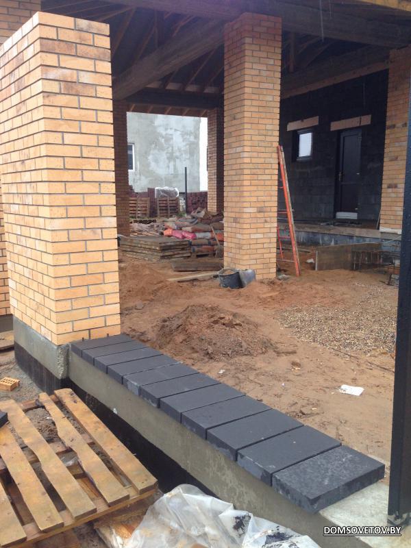

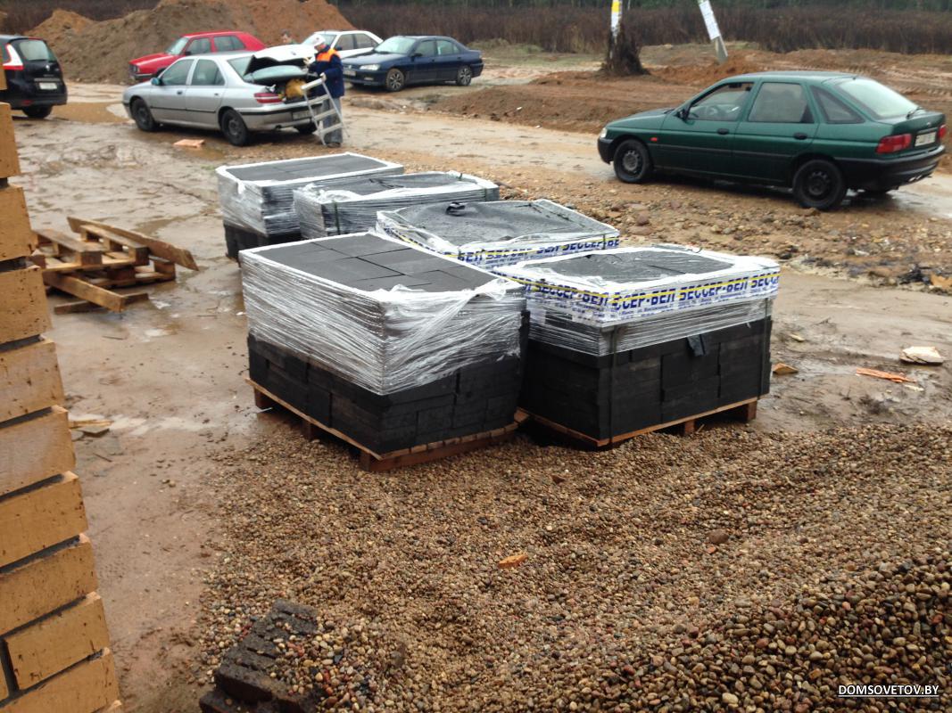

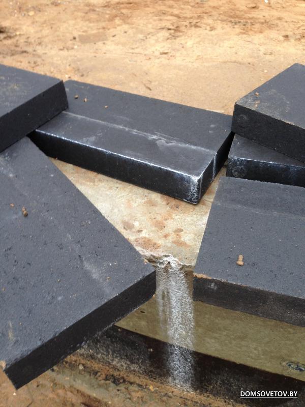

по бессеру решил положить одну сторону (что черновая, граничит с соседом) - посмотрю как оно будет. дальше приму решение по остальному...

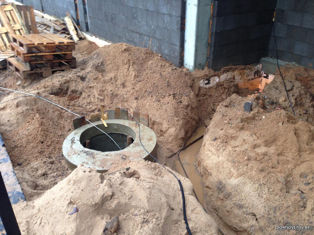

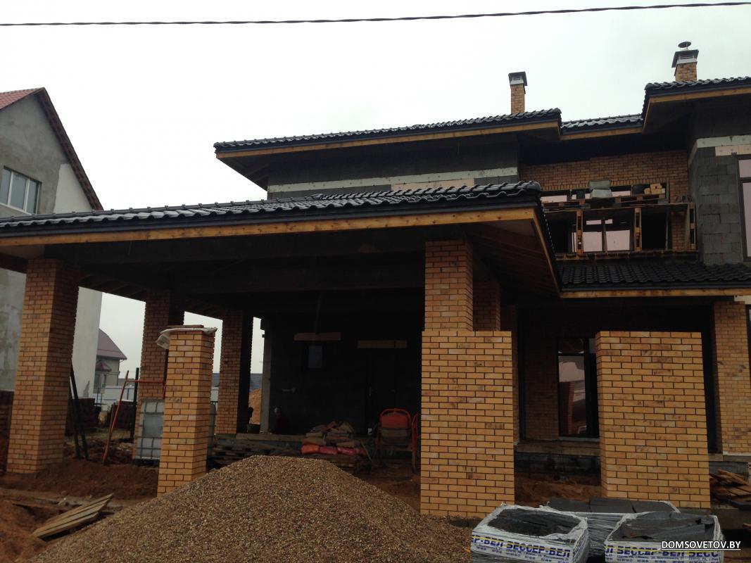

коллеги... есть еще один вопрос. меня сейчас мои строители активно склоняют на прокладку дренажных (ливневых) труб - якобы сделать бОльшую часть земельных работ, чтобы потом только мелочи остались. и было ломанулись уже что-то копать, но вовремя остановил... подскажите плз такие вопросы:
1) имеет ли смысл прокладывать трубы для ливневки и подводить их к предполагаемым местам будущего водостока при отсутствии смонтированной водосточки? Есть подозрение, что потом могут быть нюансы с попаданием труб стока в эти трубы.
2) имеет ли смысл делать водосточку сейчас? (т.е. без фасадов). фасады предположительно буду делать в конце след. лета.
заранее спасибо...

1) Да
2) Нет

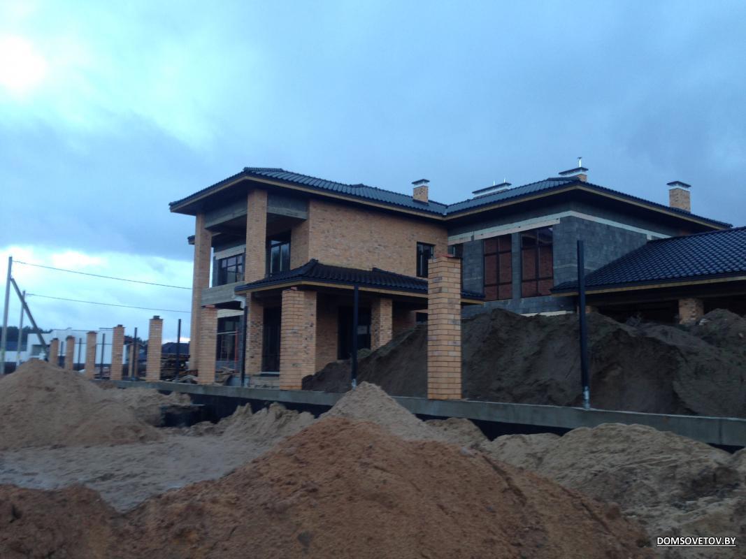

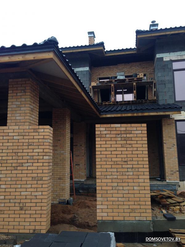

сегодня спланировали, где и как будет работать водосточка. под нее будем подводить трубы. за следующую неделю (если снегом все не завалит) должны проложить все трубы по участку. на улице буду использовать рыжие трубы. 110й диаметр для приема от ливневки и потом переход на 160й (там где тройником соединяются с 2-3 стояков).
как то без труб водосточки дом красивее смотрится... как предсатвил сколько там труб будет - опечалился (

AAR, я как бы не советчик..но если не очень хочется пускать по фасаду трубы
водосточки-есть ещё один вариант. Не факт, что подойдёт визуально, но озвучу.
Как делают в шале, где крыша имеет большой выступ больше метра свес?
там выпускают из горизонтальной трубы водосточной, что идёт по лобовой , вниз в месте слива цепочку. Цепь нужна для направленного стекания струйки воды . Подумайте, может по такому принципу вы тоже можете что-то сделать. Подобрать сечение цепи, например, и цвет, или ещё что..ну.включите креатив)) как вариант.
Тогда не будет брызг, не будет трубы, но вода будет попадать точно в дождеприёмник при этом. Из горизонтального водосточного жёлоба выпустить вниз цепь.Легко и ненавязчиво визуально.Фасад не испортит, и функция выполнена.

И ещё.
Бессер покрывают специальным гидрофобизатором, чтоб высолы не давал.
Но вы сейчас уже не успеете, и если высолы пойдут от осадков, то весной специальной кислотой- смывкой смоете, и покроете пропиткой.
НО ЛУЧШЕ СПЕЦИАЛЬНЫМ ЛАКОМ ДЛЯ КАМНЯ.ТОГДА БУДЕТ СУПЕР ЦВЕТ И КОНСЕРВАЦИЯ БЕССЕРА.
сорри, капс)
