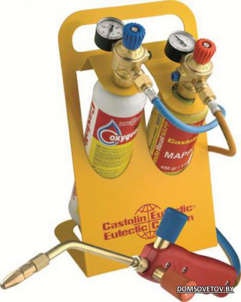

Сообщений: 431
@$erg, в паяльной станции (ещё их называют постами) кроме пропановой фракции применяется кислород (см. кортинку), что позволяет полноценно нагреть толстостенную трубу. Наверное то же можно сделать, потра...шись с несколькими баллончиками, но у меня на такие эксперименты нет времени. Материалы - Viega, KME. В принципе медь для пайки - такой продукт, что контрафактят его редко, продавцов не много, их все знают. Объекты в меди как правило не бюджетные, поэтому за косяк можно и в подвал на цепь угодить . Вам лучше пользоваться трубой в штангах, все размеры стандартизированы. Но у Вас столько вопросов, что я вынужден согласиться с коллегой: а не дешевле ли нанять специалиста. В принципе, в стоматологии тоже нет суперсекретов, но не слыхал, чтобы кто-то сам себе пломбы ставил. Хотя...
