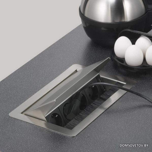

тогда так.=вы , по мере выставления электроприборов (и какие),
увидите в каком месте они нужны. а потом посмотрите-куда можно поставить розетки.
например-сверлите в столешнице проходку (компьютерную) у самого плинтуса , а сам блок розеток с обратной стороны столешницы=те в объеме ящика. проходка закрывается крышечкой.
у вас микроволновка не на всю глубину.-можно в боковой стенке вырезать проходку и блок на 4 штуки за ней (это хуже ,тк раз в 10 лет надо доставать..ибо чайник сломается..ещё какая трабла случится/

@Таню,пан-инвест продает такие штуки
цвет правда не под вашу кухню...

@sergN, @Zmeevik, спасибо! Скажите, а прямо в плитке реально сделать пару отверстий под э. коробки коронкой соответствующего диаметра? Плитки запасные есть.

@Таню,коронкой реально сделать. вопрос только в том как туда провод загнать
