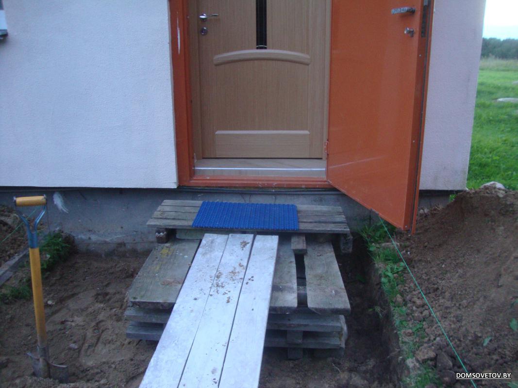

Почитала я внимательно всю тему и тоже решила крыльцо сделать. Надоело по поддонам скакать. Сегодня после работы быстро поужинала взяла лопату и взялась за дело.... убрала все поддоны, которые еще строители уложили, что б было удобней в дом заходить. И принялась копать... Оказывается под поддонами очень легкая земля, рыхлый песок... Оказалось что работа продвигается быстрее чем я предполагала. Когда пыталась очистить от земли фундамент вдруг из-под лопаты вылез маленький уж. Я была в трансе... Вот так вот выйдешь в босоножках на крылечко, а тебя за пятку змеюка цап... Надо быстрей заливать бетонное крылечко, а то прямо серпентарий какой то, а не вход в дом ... Прервала я работу, открыла дверь что бы сбегать за фотиком....а ужик тоже вверх пополз.... Дверь пришлось быстро закрыть... ужика мне еще в доме не хватало ... Когда я хлопнула дверью он испугался и пополз в другую сторону.... Пока я сбегала за фотиком ужа и след простыл... Потом я его еще долго вспоминала когда продолжала копать... и боялась случайно лопатой поранить.... но больше его так и не увидела... Сегодня успела выкопать частично углубление под крыльцо....завтра продолжу... Планирую углубление трамбонуть и засыпать камнями... только не знаю лучше большими или маленькими... Какие для крыльца больше подойдут....Фундамент с крыльцом связывать не планирую....а наоборот отделить пенопластом... вот только не знаю 5 или 3 для этих целей больше подойдет... таким образом я утеплю фундамент (хоть цокольного этажа у нас нет.... и утепление особой роли не играет...) и заполню нишу которая образовалась от нависающего фасада. Пенопласт приклею монтажной пеной, а может вообще не надо приклеивать, а просто приложить и засыпать камнями... По каменной засыпке буду заливать площадку крыльца и ступенек... предварительно все проармирую и выставлю опалубку... Ничего такого никогда не делала.... только заливала дно в канализационном колодце... поэтому немного сомневаюсь получится ли у меня сделать самостоятельно крыльцо... Кто что посоветует... и вообще правильно ли я собираюсь все делать и не развалиться ли мое крыльцо.... Вот моя проделанная работа ... что бы завтра спокойно выйти из дома ... поддоны уложила на место. Есть второй выход, но там тоже нет крыльца, а фундамент еще выше чем здесь...

@Kuzbar, как глубоко рыть будешь? и что за грунт там? есть лессовидный грунт, похож на песок но очень пучинистый. тогда крыльцо будет колбасить вверх - вниз

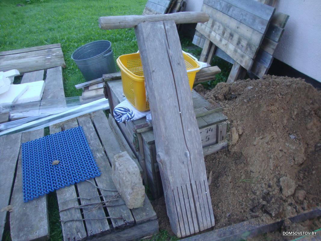

Есть у меня специальная трамбовка мне ее строители сделали.... мне даже трамбовку на прокат брать не надо.... этой трамбовкой трамбовали стяжку пола ... пока ничего не проваливается... На заднем плане щиты опалубки их я сделала сама со старых досок....

Грунт у нас глина ... а здесь песок и земля пока т.к. во время стройки дома насыпали... до глины пока не дорыла копать буду см 40, а может и больше... и их же заполнять камнями ... и крыльцо см 40-50 будет...

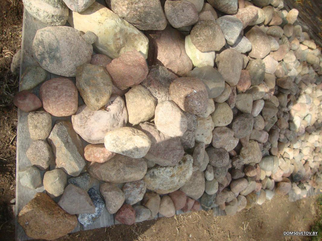

Я тоже хотела делать не тисе-крыльцо, а с нормально заглубленным фундаментом... но сосед делал так. А так как у нас похожие грунты, а у него уже лет 5 с крыльцом все в порядке я решила рискнуть и сделать как у него... Камни и площадка...
---------- Сообщение добавлено в 06:34 ---------- Предыдущее было в 06:23 ----------
@Kuzbar, а зачем камни?
У вас в таком пироге (если внизу глина под этим всем) может скапливаться вода, как в корыте. Да и лишний труд впустую.
Камни как дренаж ... экономия цемента, сил и времени. Легче уложить камни, чем замешивать цемент... Корыта я думаю не будет... через крыльцо вода не пройдет, а по бокам тоже глина... Да и силы морозного пучения не смогут поднять сразу столько камней и большой вес площадки крыльца... Да из наблюдений в зимние месяцы... когда я чищу крыльцо обычно снег сбрасываю по бокам крыльца... там большие горки снега и почва не промерзает совсем....
Да и камней у меня полно на участке и я не знаю куда их девать...Есть всякие размеры и виды... У меня получится своего рода бутовый фундамент.... Я про такой читала в теме про виды фундаментов...
вы явно их (силы) недооцениваете...

главное не делайте его под утепление стен, или положите там утеплитель на уровень утеплителя стен (фасад). А то с таким заглублением его запросто поднимет, если грунты фиговые и сорвет ваш утеплитель, как у моих соседей.
---------- Сообщение добавлено в 08:18 ---------- Предыдущее было в 08:16 ----------
силы пучения даже дом поднимают, а вес крыльца, по сравнению с весом дома, значительно мал
Кстати, как бы бетон мешать будете. Судя по картинке, без учета камней, там 1.6 куба бетона будет
Старый 16.08.2016, 08:23   #180 или 270001
Lama
Аватар для Lama
Регистрация: 05.09.2014
Сообщений: 2,852
@Kuzbar, Для замерзающей воды десятки тонн не преграда, не то что крылечко
Вот вы логически прикиньте: если справа, слева и снизу глина, то куда этот дренаж будет сбрасывать воду? Дренаж это ведь не поглотитель воды, он ее куда-то должен отводить.
Вам решать конечно.
