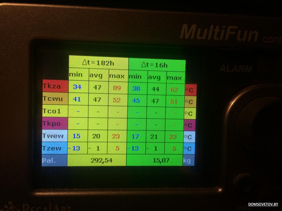

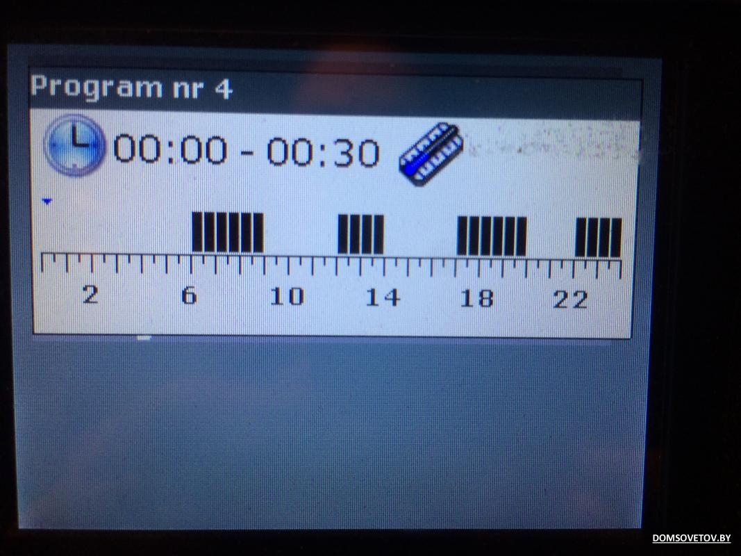

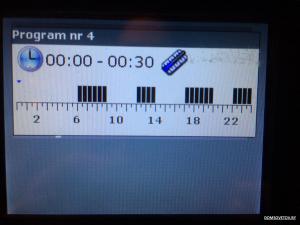

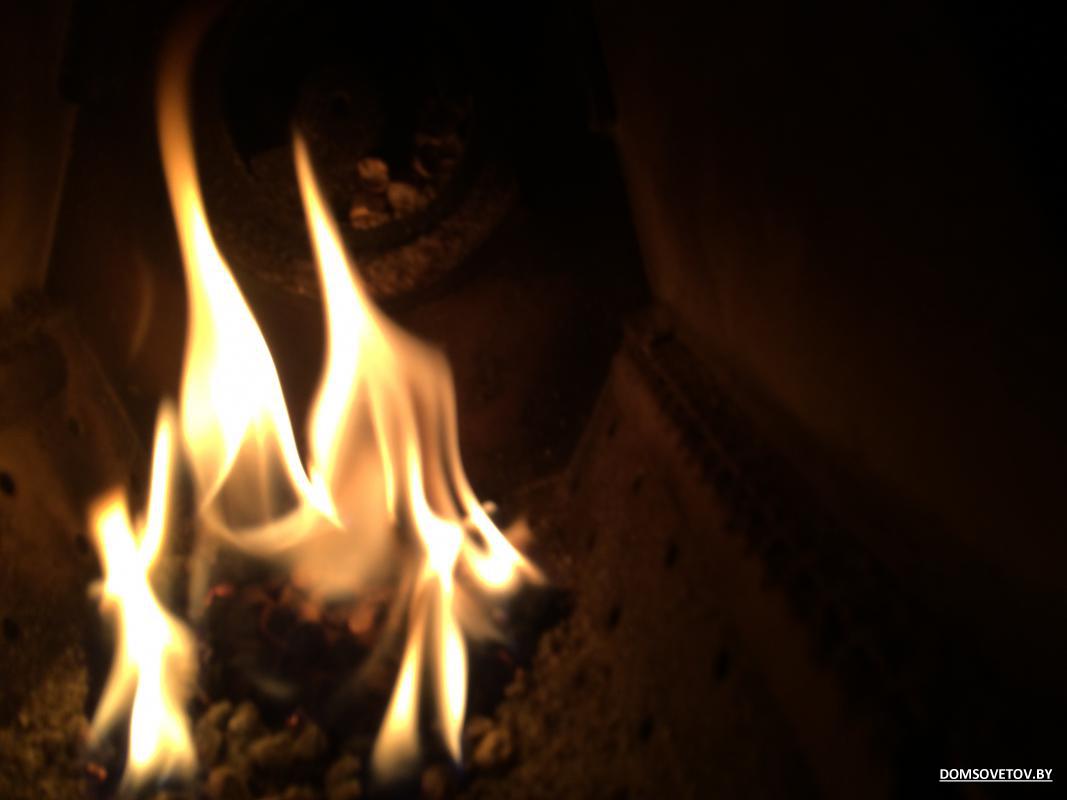

Древесная пыль есть во всех мешках с 8мм., а вот коржиков не заметил, может их горелка разбивает при прочистке. Кстати, наличие угольков в поддоне с золой это признак недостатка воздуха?
Немного о двух прошедших неделях - логи больше 192 часов не пишутся, печалька... Расход за неделю составил 6 мешков по 20 кг что уже лучше. Температуры на улице были от -15 до +5 (наружный термометр похоже подвирает, перевесил на другую стену подальше от окна), внутри выставлено 22 градуса. График работы соответственно на картинке. Ну и фото тлеющего режима
