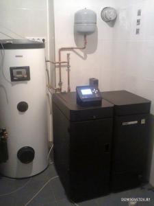

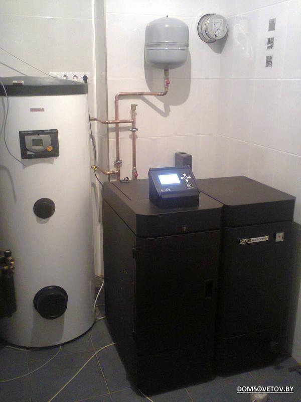

Я счастливый обладатель пеллетного котла, выбор пал на OPOP BlackStar 20 с датской горелкой от NBE.
Поставляет их контора которую в принципе все знают по твердотопливным котлам.
Выбор пал на этот котел т.к. есть масса положительных отзывов на российском форумхаусе.
2. Расход пеллет? Расход пеллет напрямую зависит от площади дома и насколько хорошо он утеплен. Данные по моему расходу можете посмотреть здесь http://stokercloud.dk/dev/meekart.html Сейчас в доме поддерживается +14-15.
3. Как часто происходит чистка зольного ящика? Чистка ящика раз в неделю, чистка котла раз в месяц (занимает 15-20 минут).
4. Шумность котла? Котел вообще не шумный, если только не считать шумом звук падающих со шнека в горелку пеллет.
5. Погозависимая автоматика и другие навороты оправдывают себя? У меня ее нет, все это вещи хорошие главное чтобы на это хватало денег.
4. Недостатки? единственный недостаток, то что при засыпке пеллет в бункер немного разлетается пыль от опилок, приходится пылесосить.
5. Чем нравится? Нравится комфортом сравнимым с газовым котлом - минимальное участие в обслуживании, возможность удаленного мониторинга и управления, автоматическая работа, продуманность.
По другим вопросам:
Горелка факельная, бункер компакт, шнек металлический с пластиковой легкоплавкой гофрой-переходом на горелку.
с Объемом бункера надо определяться исходя из предполагаемого расхода. У меня на 80 кг. Но если будете выбирать большего размера стоит понимать что пеллеты в любом случае содержат опилки, которые могут при большом объеме бункера "оседать" на низ. У меня тоже есть этот эффект, но в связи с тем что объем не большой досыпаю после того как практически все выработается. Использую растительное масло грамм 100-150 - перемешиваю остатки пеллет с маслом опилки налипают, плюс далее чистится от опилок шнек.

mikola, а какой дымоход? И как сделан приток? И какова примерная температура дыма?

Дымоход кирпичный загильзован нержавейкой, установлен регулятор тяги - на фото выше котла в углу (необходимая вещь для качественного горения). Для притока сделано отверстие диаметром 150мм в наружной стене на уровне верха окна.
Температура дыма по паспорту максимальная 110 градусов. У себя в рабочем режиме газоход спокойно трогаю рукой по ощущениям температура горячей батареи.
