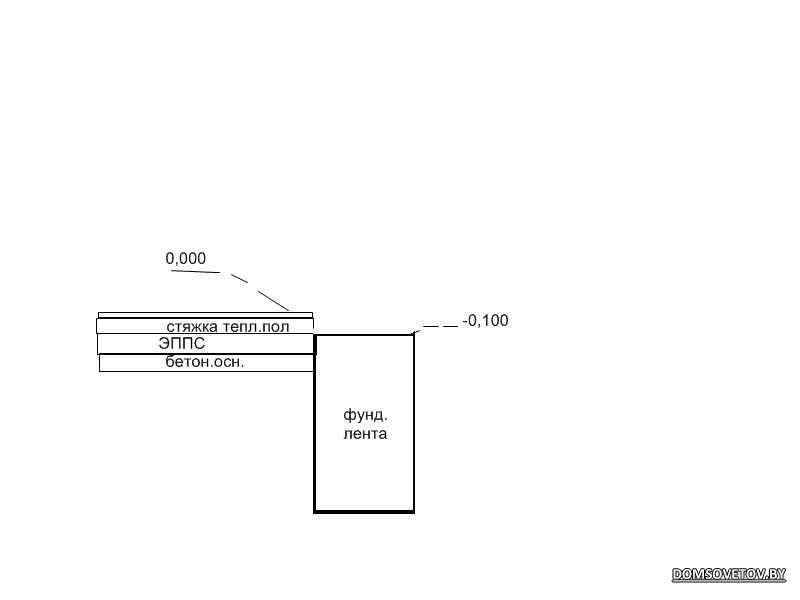

Добрый день.
Коллеги проконсультируйте. схематично о чём речь картинка ниже.
Ноль чистового пола + 10 см от "линии" фундамента.
Вопрос
1й : как поступить, с кладкой первого ряда стен в тех местах где входная дверь металлическая и выход из "стеклопакета" на террасу, учитывая заданные параметры по "высотам". просто "пропустить блок"(не будет ли холодно/не за много ли "провал") пропустить и ставить дверной блок на бетон(не будет ли промерзать, пусть и фундамент снаружи 5кой утеплиться) и т.д.
([I естественно если хочется чтобы никакой ступеньки/порогов не было внутри дома и был "ровный" пол до самого выхода , т.е. непосредственно порога стеклопакетного блока/блока дверного[/I])
2й : по высоте и ширине для входной двери какой проём оставить по ширине и высоте. По ширине у меня в проекте 1м. ровно, но что-то мне подсказывает что надо всё таки 1,02-1,03м делать. т.к. 1 м. это в "чистоте" сама дверная коробка+дверной блок у польских производителей будет, всё таки по 1см для "запенить" и т.д. надо полагаю оставить и т.д. А по высоте мне вообще не ясно ..в проекте +2,3м от нуля, т.е. +2,4м от фундамента...что в домах такие двери "высокие".?

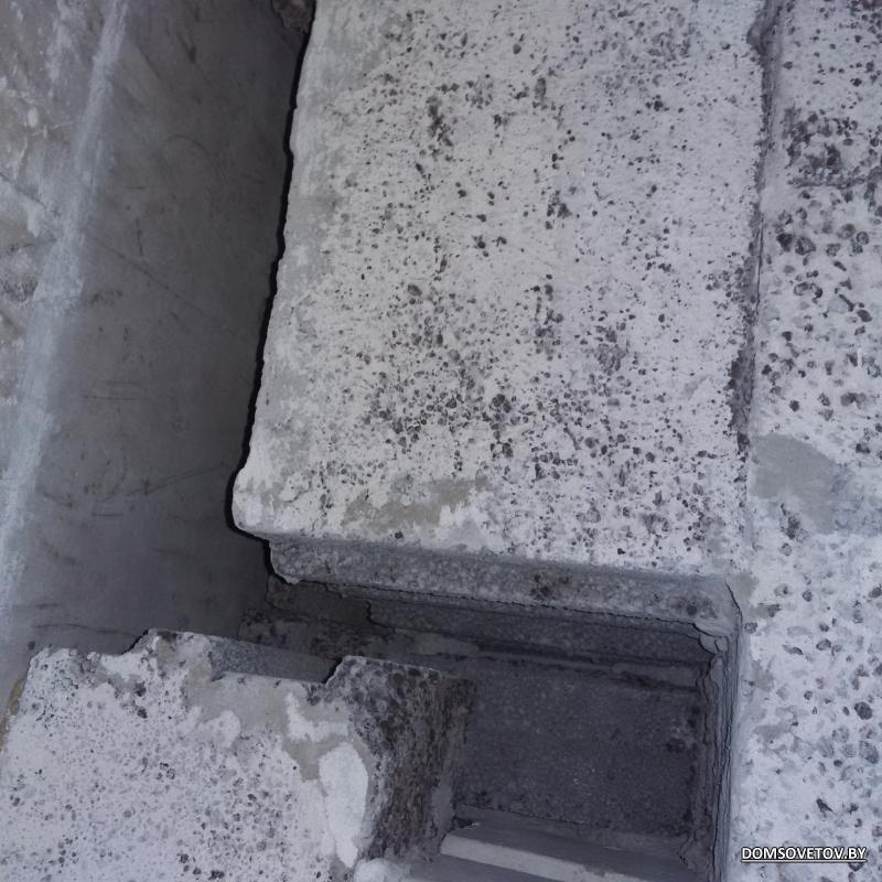

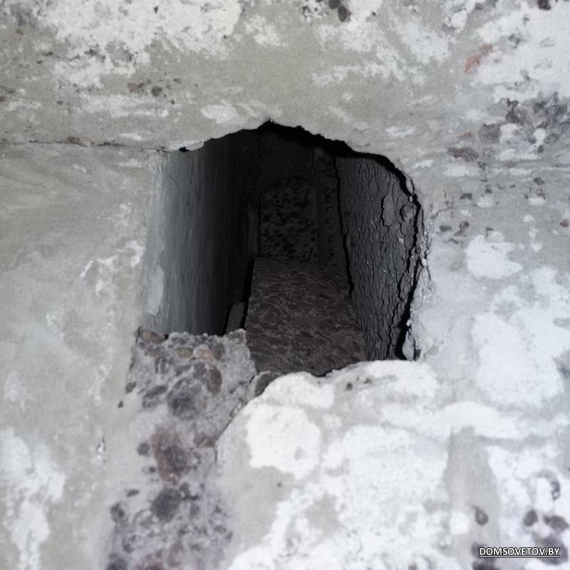

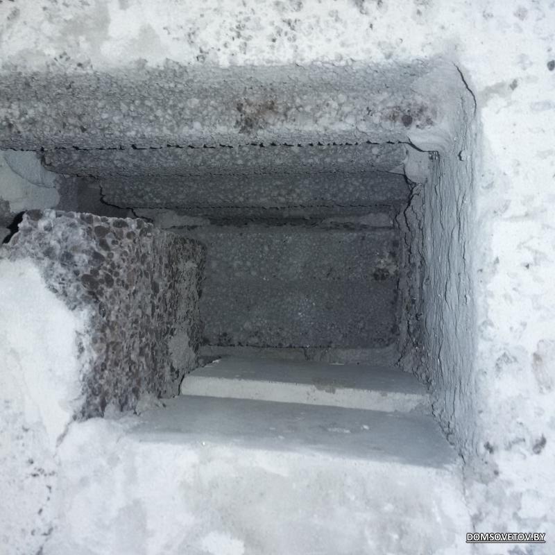

Пены уже ушло два баллона. А одно из окон планирую для пробы переустановить. После этого принять решение по остальным. Стены достаточно толстые, порядка 70 см. с утеплением (не везде). У криворуких каменщиков особенно не получалось углы выложить. В отдельных из них нашел такие чудеса, что трудно было поверить как можно было такие дыры пооставлять. Проблема в основном в вертикальных швах. Они хоть и с пазами, но примыкают не плотно и ветер там гуляет достаточно сильно. Клей же туда в априори никто не кладет.

Вот такие чудеса

Жесть, конечно...
Как вариант, обратиться в КГК или стройнадзор с приложением фоток и сути претензии (тепловизионное обследование). Пусть проведут экспертизу соответствия работ ПСД и ТНПА. А дальше: решение проблем - головняк подрядчика.
На самом деле претензий по качеству каркасников в Минске очень много.. Похоже, масштабы вот таких пустот (читай ушедших материалов) просто колоссальны.

по моему вопросу чуть выше ни у кого мнений нет и решений как ктоу себя делал в этом случае?

я у себя контролировал высоту стяжки, чтобы чистовая была на уровне высоты первого блока. И двери уже ставил не него.
У соседей не раз наюлюдал, что делают высоту проема без учета этого блока.
спасибо. не совсем понял про какую высоту первого блока вы говорите. Т.е. вы контролировали, чтобы высота стяжки с чистовым(т.е. ноль) была на уровне верха первого блока (т.е.~ +20 или 25 см от фундамента). Либо имели ввиду что контролировали чтобы стяжка была на уровне низа первого блока, т.е. ~ на уровне верха фундамента.
Но при этом ни в том ни в том случае я не понимаю, как вы тогда прятали тех.зазоры т.е. пену по низу двери. ведь если у вас чистовой пол вровень с блоком, а вы ставите дверь на него(на блок), то получается у вас весь монтаж не прячется "в пол" а как бы выше него как минимум изнутри дома, а крыльцо получится выше чем пол в доме чтобы спрятать "монтажный низ" снаружи....

@AlexanderGr, что непонятно...
адекватный застройщик укладывает утеплитель пола поверх фундамента дверей наружних да и внутренних тоже.
Экономный застройщик пытается сэкономить на песке внутри дома и потом под дверью утеплителя нету...
