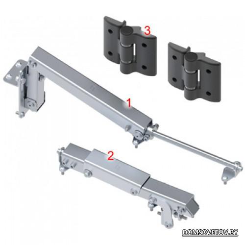

Добрый день!
Ворота такие, да не из дешёвых.
Только одни комплектующие с приводами около 2000 белорусских рублей.
Комплект из оцинкованных стальных изделий для производства складных створок ворот, без направляющей. Система позволяет створкам двигаться одновременно и занимать в открытом положении минимальное пространство.
Подходит для ворот с шириной проезда до 5 м. Масса второй (складывающейся) створки зависит от ширины проезда.
Комплект включает в себя:
алюминиевую петлю с 2-мя крыльями для фиксации с упором; шарнирно-сочлененная двустворчатая колонна; шарнирно-сочлененная петля.
---------- Сообщение добавлено в 17:49 ---------- Предыдущее было в 17:48 ----------
Столбы к таким воротам ставяться 120х120 металические.
Но поверьте эти ворота стоят своих денег.
---------- Сообщение добавлено в 17:54 ---------- Предыдущее было в 17:49 ----------
Скажу так ,что такие ворота под ключ будут стоить до 4000 тысяч бел рублей,смотря какая зашивка.
