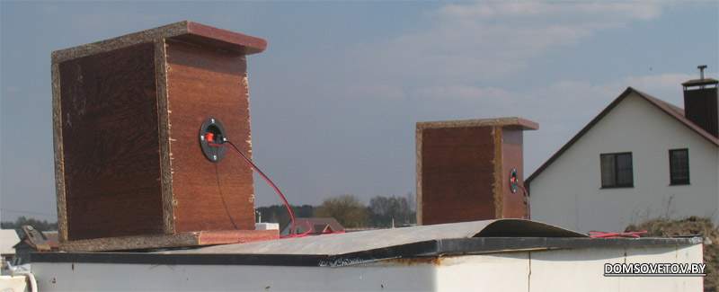

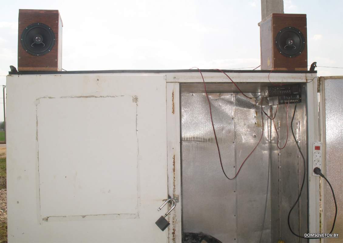

Nick_Shl
Регистрация: 20.01.2012
Сообщений: 1,842
У колонкостроителей кстати очень котируется старое ДСП из брежневских шкафов
Я как раз из полочек для шкафа делал на стройку 😀
