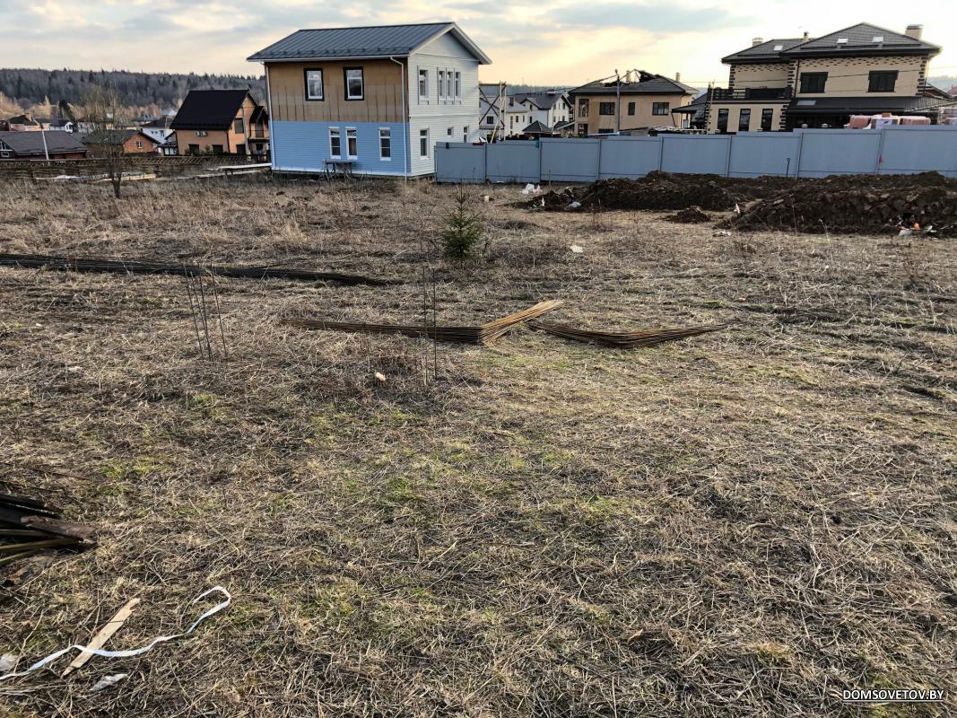

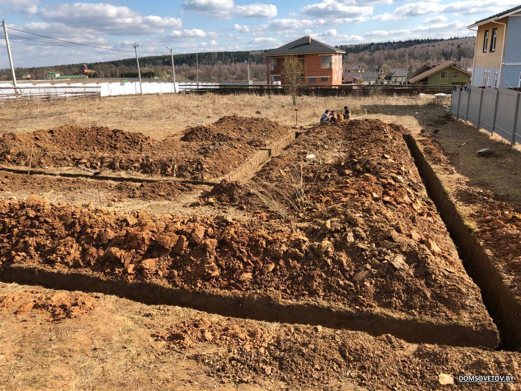

Ну, вперед, так вперед:

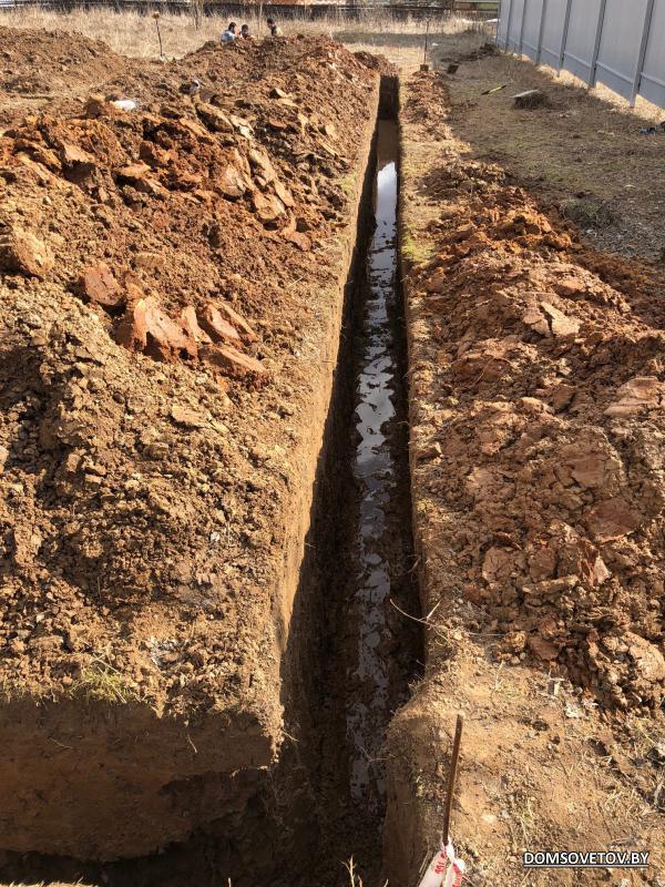

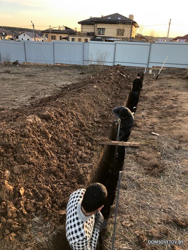

1. Позвал геодезистов: разметили точки-границы участка + договорился и разметили точки-границы дома (прикольно получилось - 2 в одном)
2. Веревочка и местная рабочая сила - таджики. Выносливость у них хорошая (с учетом, что весна и глина, и она сырая).
Как видим - есть проблемы: примерно на глубине 1 м начинается верховодка, не сразу: выкапываешь, а утром вода
отсюда получили в итоге проблему: основание под фундаментом с перепадом 1 м на 18 м длины дома сделано не ступеньками, а уклоном.
с учетом специфики заливки считаем, что не проблема (будет видно далее на фото) - заливали не по уклону, а больше в горизонт. В общем, посмотрим весной.

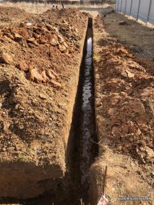

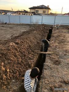

Прошло 7 дней, 93 м траншеи выкопаны, вкидываем арматуру: 2 прута d12 по низу.
Приехала арматура за это время: обманули на 2 т - должно было 7 т, приехало 5 т. словами понимают, тянут. Забил. - 70 тыс. RUR
Заливка прошла также с приключениями:

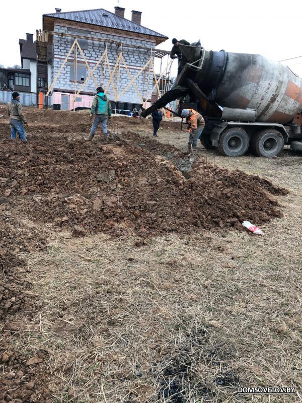

1. Первый и третий миксеры въехали, залили и уехали нормально
2. Второй миксер застрял: 40 мин его "вытягивали"
3. Четвертый миксер застрял сильно: вызвали трактор, он половину бетона ковшом разгрузил, потом вытянул его буксиром

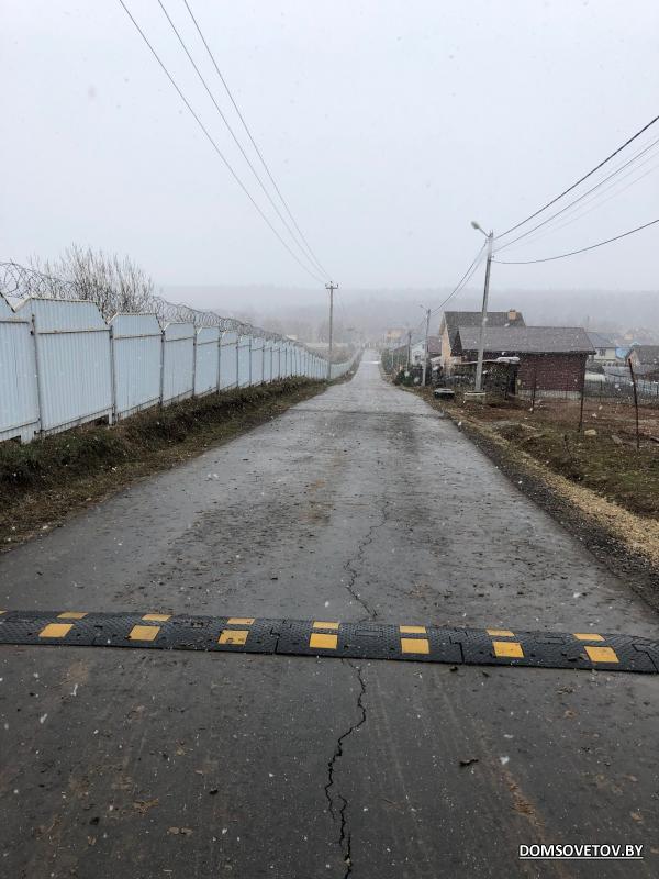

По итогу асфальт возле участка запачкал землей с протектора, воды пока нет. Получил нагоняй от администрации поселка (с**и, элитный - нужно стройку "чисто" вести). Вызвали трактор с водой - очистил дорогу

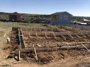

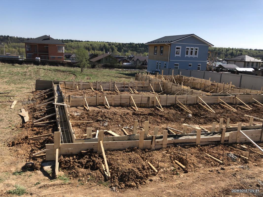

Итого в землю ушло 55 м3 бетона М300 с влагостойкой присадкой
Дальше:

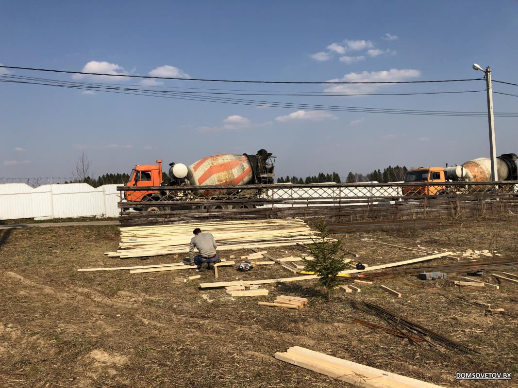

1. Заказал доску для опалубки (5,5 м3)
2. Поставили первую часть опалубки (самую дальнюю и высокую)
3. Тут без миксера никак: вызываем, заливаем (на фото - очередь)
Classic вне форума Ответить с цитированием

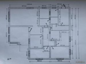

@sergN, задумался над твоими словами - не могу ответить зачем. Мне нравится. И вот зачем столько негатива писать тебе тоже не понимаю. Я вроде не заставляю никого читать.

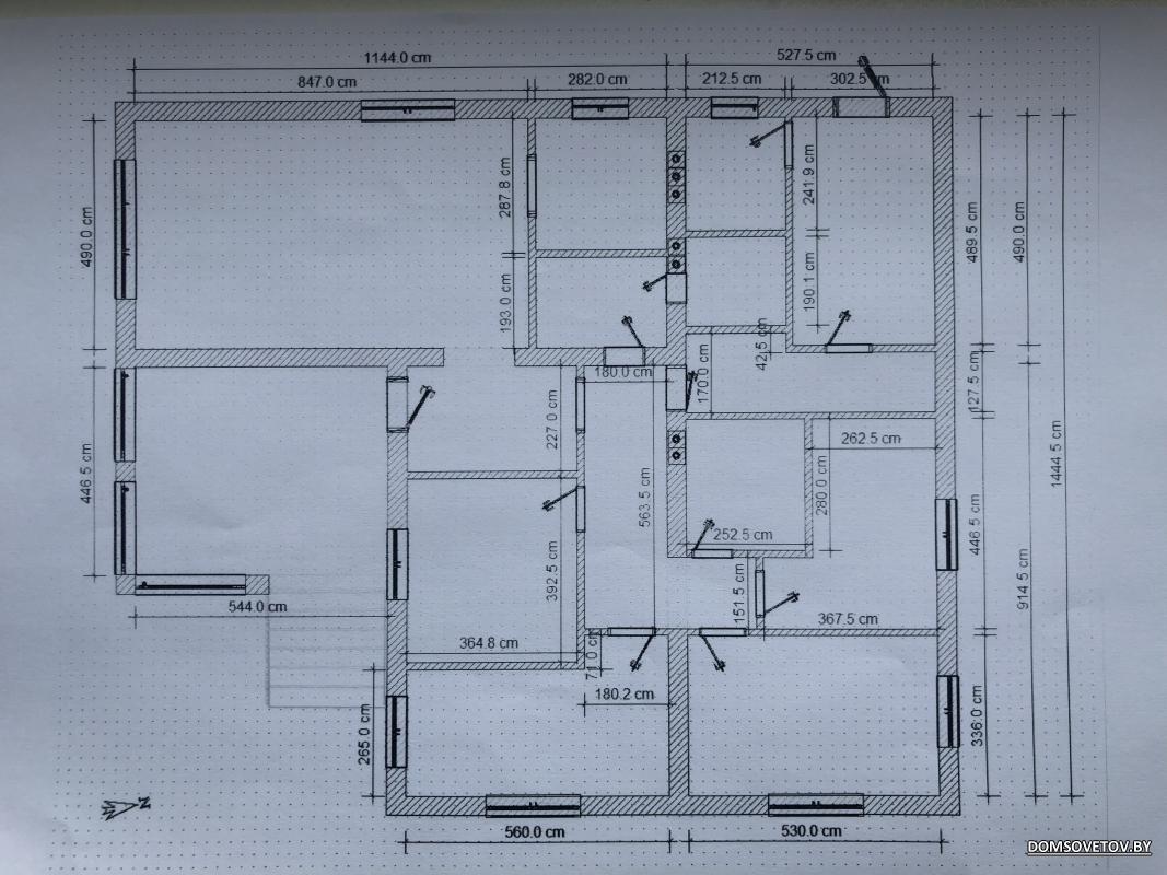

Чтобы не офф-топ: прикрепляю итоговый вариант планировки:

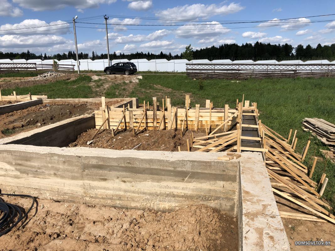

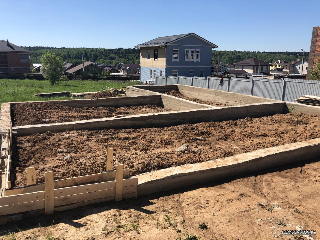

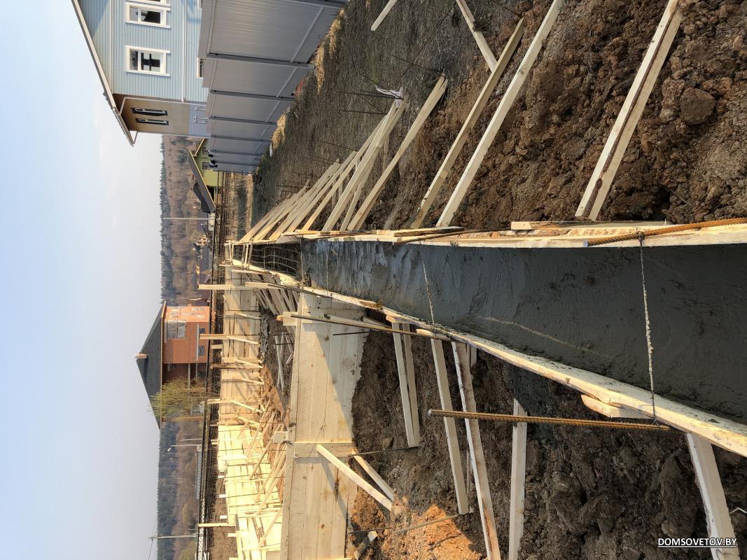

После заливки продолжили:
Сделали опалубку на остальные несущие стены дома (не хватило на террасу только)
И залили эту часть:
Потеряли время, но долили ещё и террасу (без неё никак - этого фундамента влечётся опорным для обей крыши)

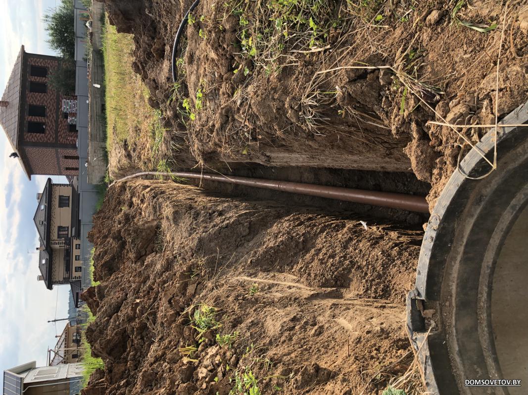

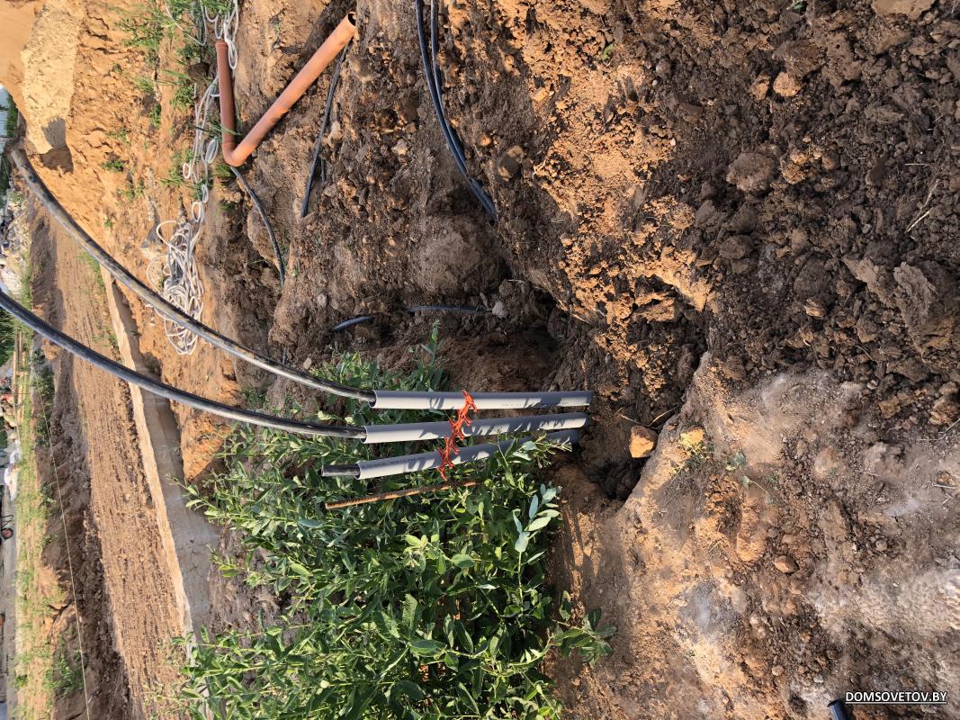

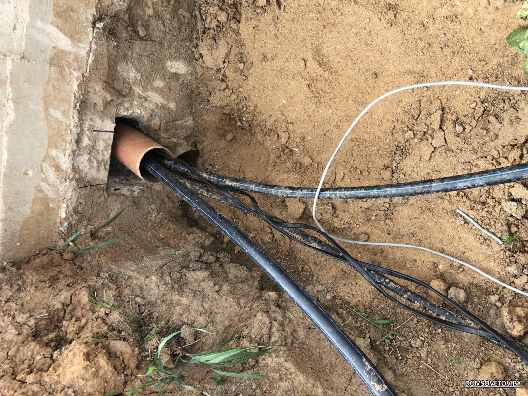

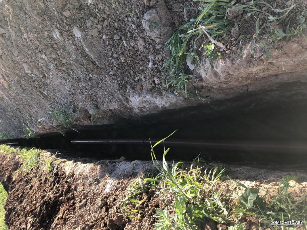

Следующий этап - наука будущему поколению и подтверждение мудрой пословице «семь раз отмерь - один отрежь»

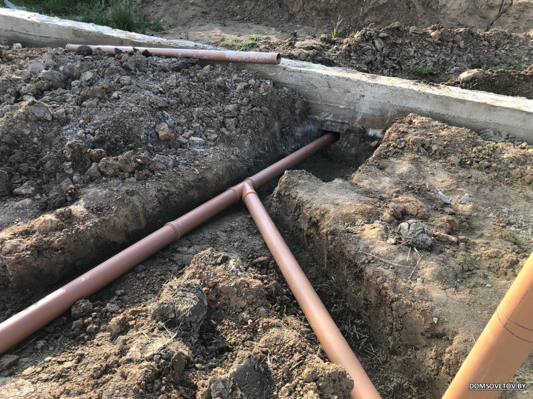

Участок с перепадом от дороги по диагонали: т.е. наивысшая точка угол участка, где въезд авто. Волею судьбы - это одна из 2 возможных точек ввода канализации.
Мои мысли (ошибка N1): по ТУ вход на глубине 1.8м, выходи из дома на глубине 0.4 м - точно хватит.
Ошибка N2: решил опять капать (как и фундамент таджиками).
Итого: конечно, не хватило (причём, около 1 м), т.к. 1.8 - это низкая точка, фактический вход 1.5 м, при большом расстоянии (у меня 20 м прямой трубы) очень рекомендуют уго побольше: 5-7 градусов.
Потерял ~300 долл и самое обидное - 2 недели
В траншею закапал электричество и кабель витой пары в гофре. Глубоко - вряд ли повредим
Все это переделывал - в доме поворачивал, из траншеи - оставал

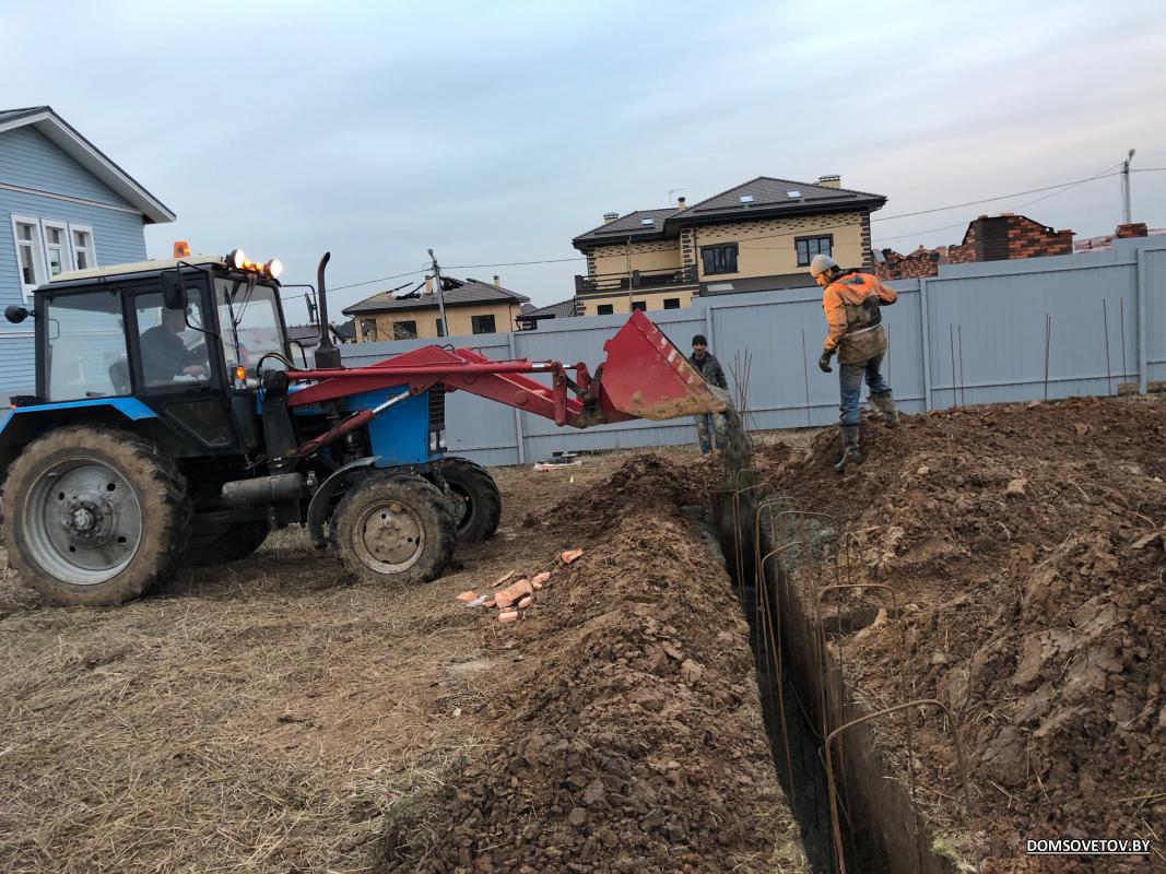

Репутация: 24
Дальше, трактор: 2 часа до другой точки прокопал, 1 таджик на 1 день: очистить возле колодца место и накидать под углом песок. Сам за это время внутри дома повернул трубы и кинул в нужную сторону.
Дополнительно вода вошла.
Как видно из фото: и тут канализация вышла на 20 см выше текущего уровня земли (уже 25 м длина от дома до колодца), но тут я и так планировал поднимать уровень - теперь точно буду
Появилась вода, купил керхер- теперь не боюсь администрацию посёлка - колеса технике моются на выезде из участка

Сообщение от Classic Посмотреть сообщение
Угол уклона каналюги 2см на метр. И больше не надо, а то будут проблемы! 5-7 градусов это 8-12 см на метр уклона. Вы ничего не напутали в цифрах?
У вас на 20 метров как понял 30 см перепада вышло это 1.5см на метр уклон. Вполне должно быть нормально. При условии что уклон везде соблюдается.
Чем меньше уклон тем сложней его добится и если будет участок трубы без уклона, то там может быть проблема.
Ливневку у меня проложили с уклоном меньше 5мм на метр трубы. Но это ливневка, там другие нормы да и труба там 250я (по проекту вообще 300ю рисовали). Год прошел, пока все ок.
