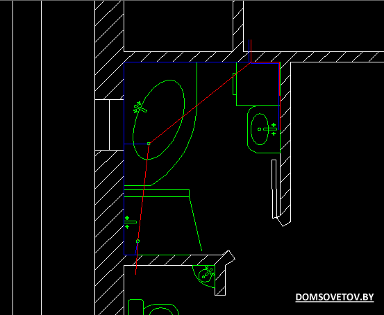

подскажите как лучше сделать канализацию в ванной?
по "красной" ветке или по "синей"? вход канализации из туалета (слева снизу). справа сверху продолжение на кухню.
красная - под полом через трап в душевой кабине транзитом до ванны и так же под полом до стены, подъем вверх и через стену на кухню и плюс небольшая ветка до стиралки и умывальника
или не искать приключений и делать традиционно в стене (синяя ветка) ну кроме душевого трапа естественно. тут смущает что много поворотов на 90 градусов. а для слива с кухни это не айс...
пока печатал пришла новая мысль - трап сделать отдельной веткой, для ванны по стене пустить тоже свою, а из кухни, умывальника и стиралки прямую ветку без поворотов и выходов под полом.
что скажете?

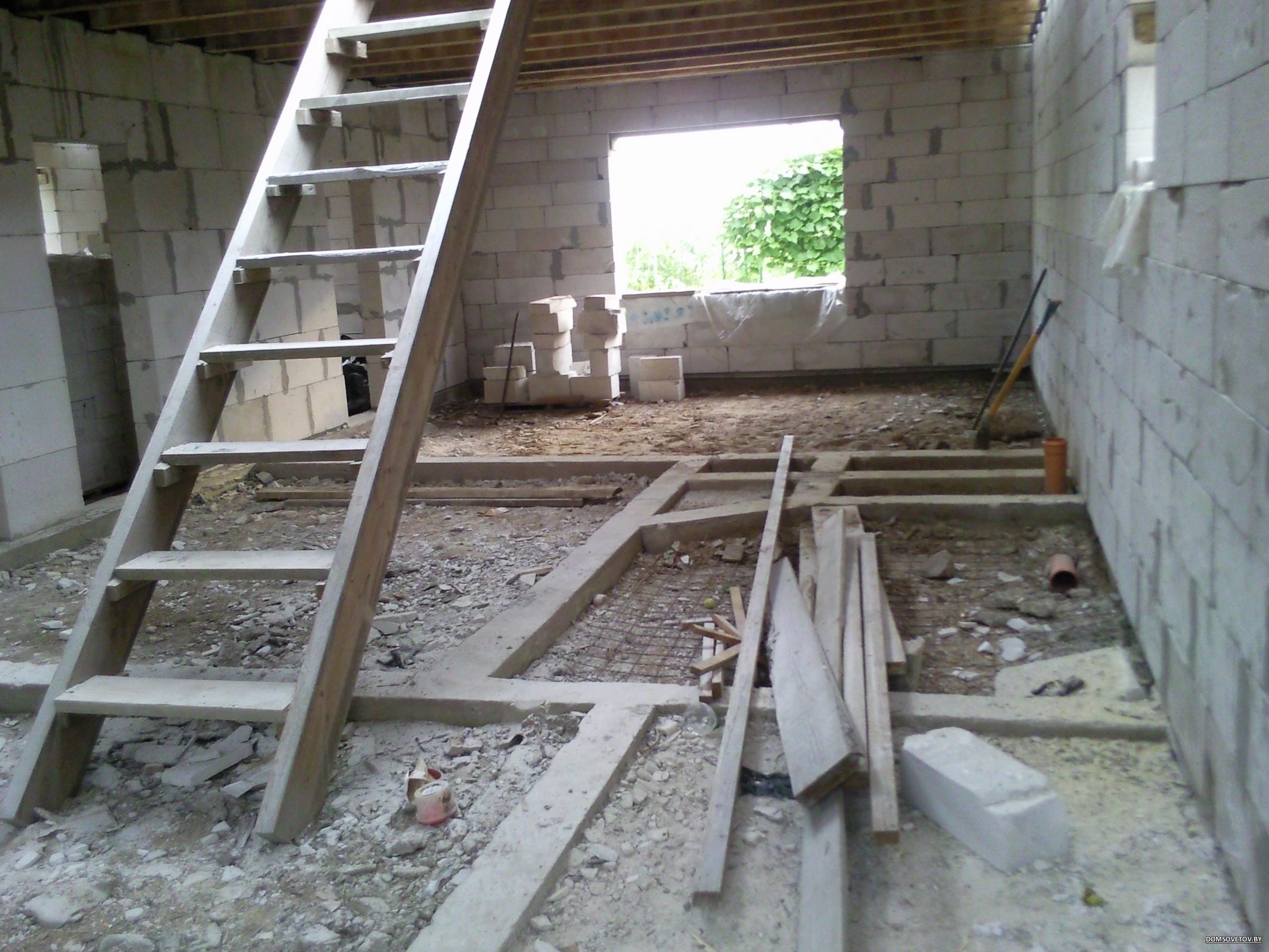

вот что есть на данный момент. фотка старая, еще без перегородок. но в плане канализации ничего не изменилось. пол тоже не залит
