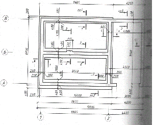

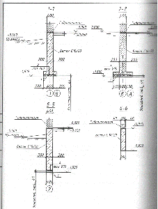

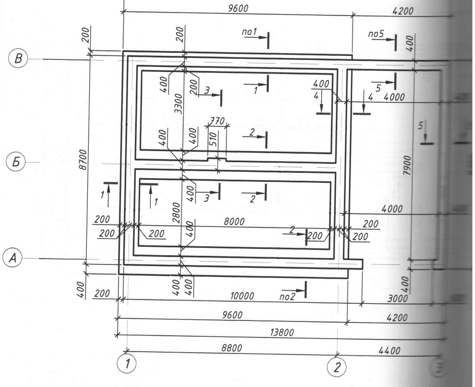

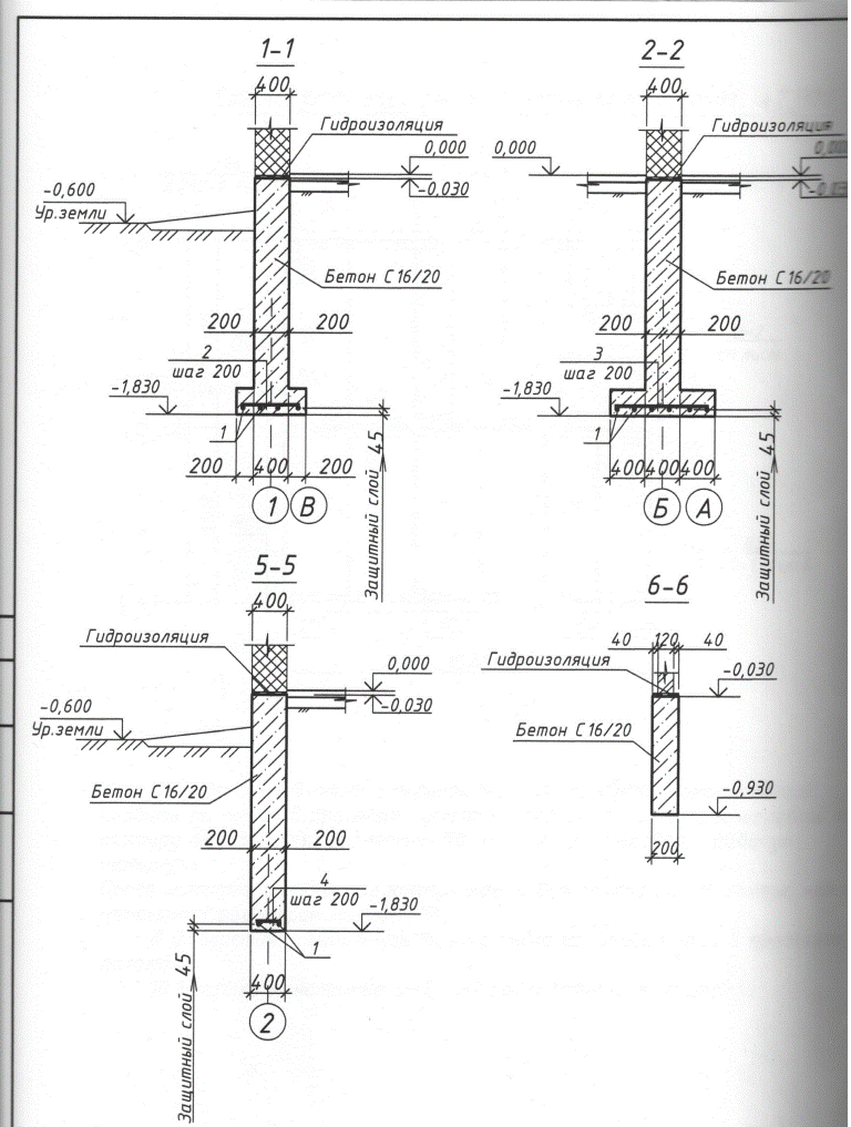

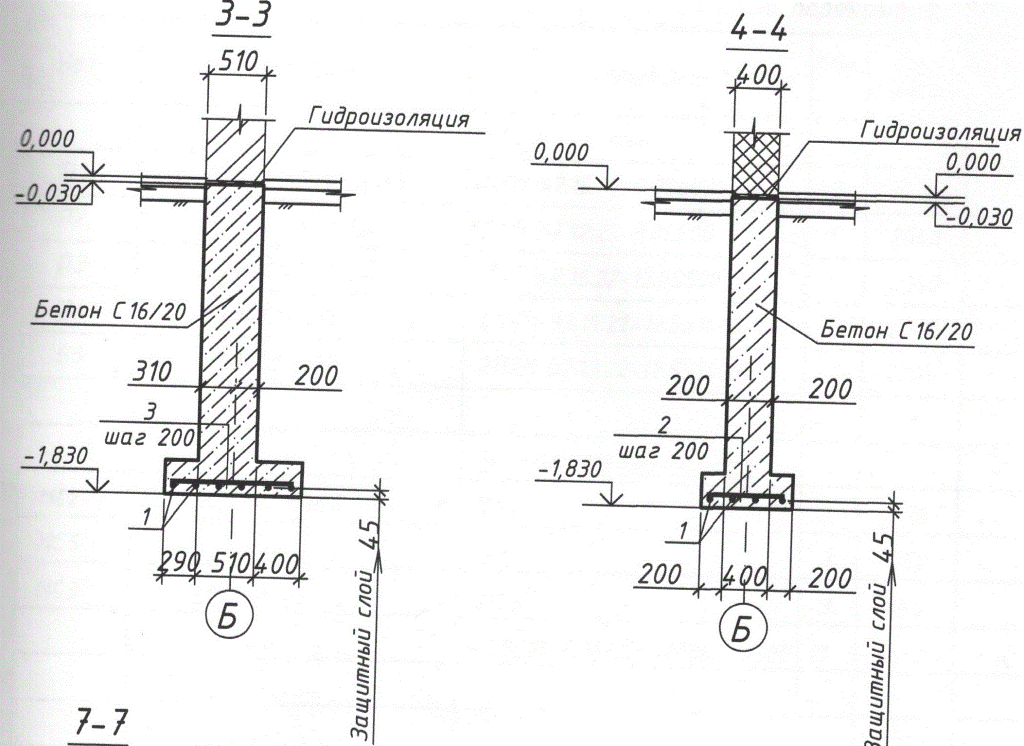

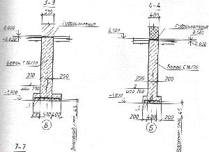

Ребята, помогите с фундаментом! Заказал я себе строительную часть, сделали, смущает меня ряд вопросов.
1. Достаточное ли армирование (вверху я бы ещё пояс заложил).
2. Под передней стеной дома фундаментная подушка широковата, зачем?
3. Обязательна ли фундаментная подушка или проще залить 35-40 см и не мучаться.
4. Можно ли фундамент 35 см толщиной сделать и не менять подушку.
Архитектор мой говорит, что всё рассчитано правильно, но толщину фундамента изменить можно.
Фундамент монолитный ленточный под 2-этажный дом с пристроенным гаражом. Плиты перекрытия между 1 и 2 этажом, крыша - металлочерепица (над домом и гаражом). Стены ГС толщиной 40 см. Грунт - суглинок, грунтовые воды высоко, очень.

а геология была?

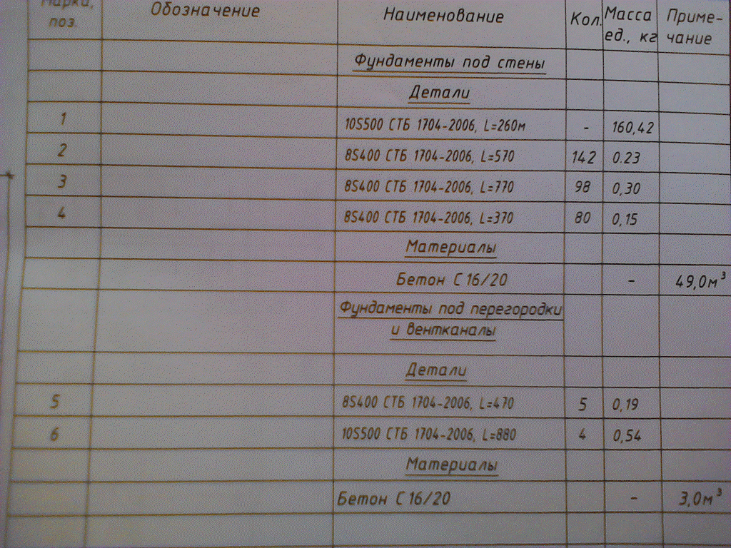

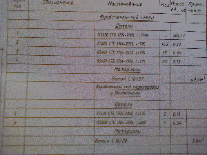

скрины бы в большем масштабе и спецификацию с позициями.
высота подушки какая?
---------- Сообщение добавлено в 13:19 ---------- Предыдущее было в 12:50 ----------
если стена по оси А по нагрузке однинакова с осью В то и ширину одинаковую надо.
но чесно говоря даже на глаз ширина по центрально 1,2 м зашкаливает.
вопрос открыт по геологии. может с этим связано.
да и армирование нижнее мозг взрывает. если положили продольние стержни снизу, то с чем связано, логично продублировать как вы исали ее еще и сверху.
а уменьшив ширину подошвы при отпределенной толщине поперечна не нужна. и это все конкретно описано в нормативах. толку пихать немеряно арматуры попрочности бетона , если сам грунт столько не потянет

jendoss
Регистрация: 26.06.2012
Сообщений: 116
Геологию не делал. Там болотистая местность, грунт - суглинок, копается тяжело. Толщина подушки? Нигде не указано, вроде 20 см инженер говорила.
