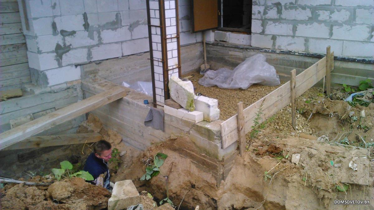

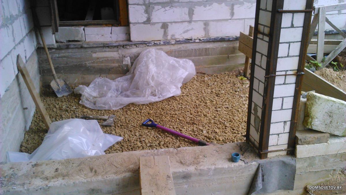

Господа - знатоки, стоит ли вязать крыльцо к опорной стенке и фундаменту в данной ситуации? Спасибо!
---------- Сообщение добавлено в 11:49 ---------- Предыдущее было в 11:46 ----------
Высота крыльца - 90 см, планируется лить поэтапно каждую ступеньку с армированием сеткой 6 с ячейкой 20*20 (халявная).
---------- Сообщение добавлено в 11:51 ---------- Предыдущее было в 11:49 ----------
Размер крыльца 3*3*0,9

@настойчивый, не стОит.

Сообщение от настойчивый Посмотреть сообщение
Высота крыльца - 90 см, планируется лить поэтапно каждую ступеньку с армированием сеткой 6 с ячейкой 20*20 (халявная).Размер крыльца 3*3*0,9
к существующему фундаменту я бы через лист пеноплекса лил, без привязки. А вот поэтапно не делил бы заливку, лучше сразу все одним "блином"

@Стэлс, спасибо за совет! Будем мешаться сами, так что вряд ли осилим сразу такой жирный "блин"...

@настойчивый, так уменьшайте объем заливки или песком с послойной трамбовкой, или пеноплексом. Имею ввиду под площадкой крыльца

Так и сделаю, только щебнем подсыплю, наверное, потом песком немного и пеноплекс кину, спасибо!

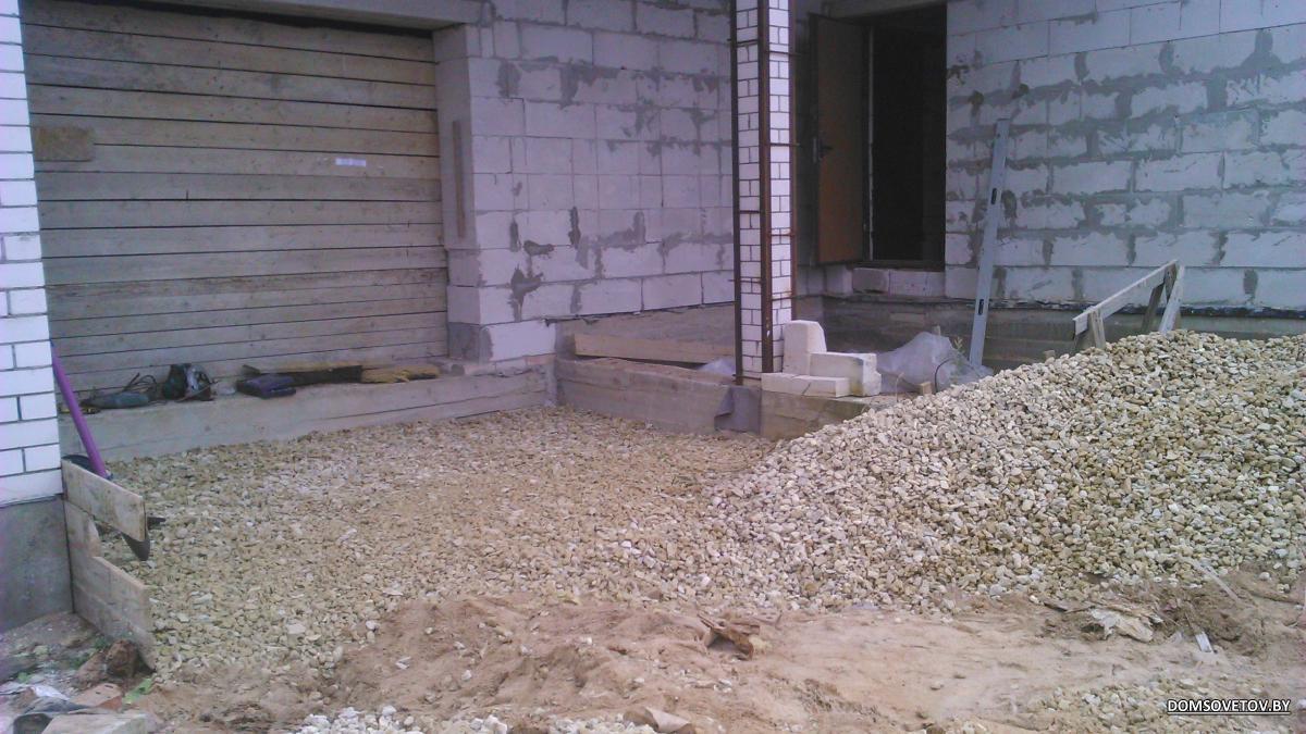

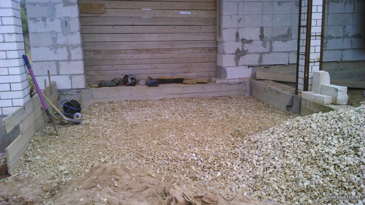

С заездомм также поступить или лить целиком? Там всего 40 см высшая точка, сколько минимум под заезд оставлять толщину (т.е. примыкание к фундаменту 40, а начало заезда - ? ) 10 см хватит? Спасибо!
---------- Сообщение добавлено в 10:06 ---------- Предыдущее было в 10:05 ----------
Думаю, стоит лить целиком со щебнем вперемешку ....

что значит со щебнем вперемежку? Мухи отдельно, котлеты отдельно. Бетон должен оставаться бетоном. Не понял вопроса про заезд. Вы хотите збетониовать уклон под заезд и спрашиваете на какую длину лить(т.е. какой угол уклона)?

@Стэлс, стоит ли вязать к фундаменту, и угол наклона...? 40 верх а низ - ? Спасибо
