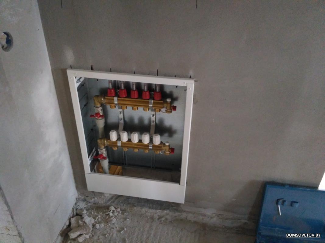

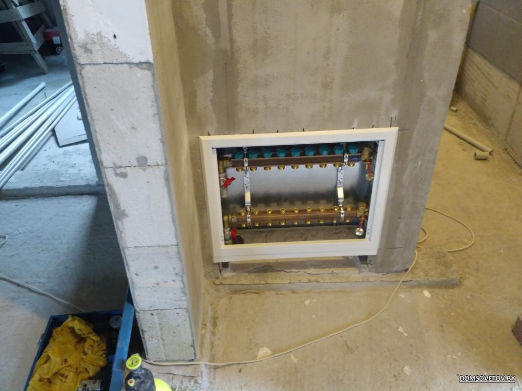

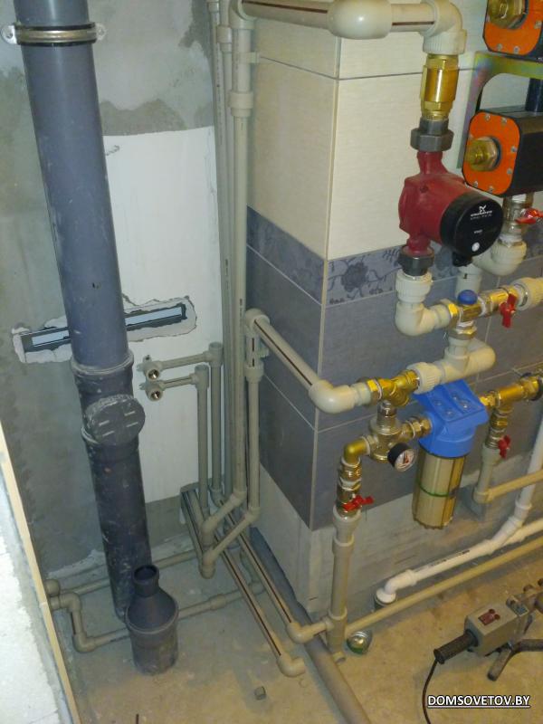

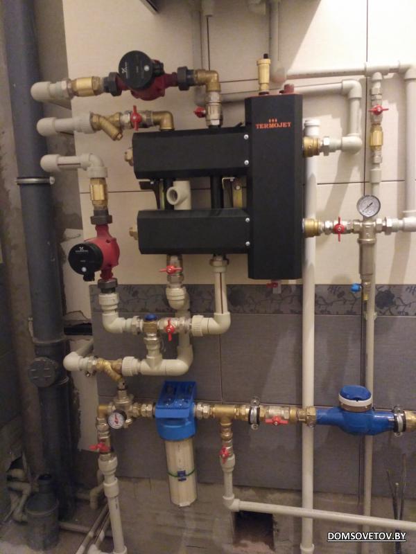

Выдалась минутка, решил сделать небольшой отчет по текущим делам:
Купил: Vailant VU 246(с раздельным дымоудалением через существующую шахту 140х140, а воздух из шахты) + VRC700/4 + Дражице ОКС200НТР + Termojet СК-182.125 + Alpha2L 25-40(ТП) + Alpha2L 25-60 (Радиаторы) + много радиаторов Armatura G500F и G350F + ... + ...
И как говорится в бой.
Предварительно в котельной положил плитку, что бы потом не думать что сделать со стенами.
Вот что на данный момент в котельной получается:
Шкафы в коридоре и тамбуре:
В общем скажу так, болельщикам и помощникам:
Всем спасибо за советы, и даже за ГС , благодаря им я набрался смелости это воплощать в жизнь.
Дополнительно к моим расчетам, работниками фирмы-продавца, не буду рекламировать, был сделан "подсчет/расчет" необходимого количества радиаторов, по "низкотемпературной схеме" отопления. расчеты приблизительно совпали, хотя мои были на температуру теплоносителя в 70 градусов, а их - на 50. Но я подумал что у меня видимо был изначально больший запас заложен.
на данный момент одновременно с отоплением делаю разводку воды и канализации (50мм и 32мм).
На ГС согласился после того, как посчитали 2 варианта Системы Отопления - 70 и 50 градусов температура подачи(просто турбик и конденсатник), отличие по количеству радиаторов убедило меня в необходимости ГС + дополнительный насос на радиаторы.
Регулятор давления пригодился, входное давление 5бар, им понижается до 3.
Разводку по котельной решил делать ПП32, на каждую гребенку приходит ПП25. Возможно на ТП нужно было так же делать ПП25, но как сделал так сделал, главное не хуже.
Есть вопрос по расширительному баку для СО: где его врезать?
По ГВС вроде бы понятно - на подаче холодной воды, там же и группа безопасности.
И на будущее - есть ли смысл купить и залить в систему дистиллированную воду, и если есть то как ее лучше туда "вдуть"...
Ну вот как то так.

@$erg, у вас такой объём воды, что не хватает родного расширительного бака? Или для удобства обслуживания?
Между гс и котлом на обратке ему место. Либо через торец нижнего коллектора подключить.
Дистилированная вода вам не нужна. Можете запитать через полифосфатный фильтр стиральной машины. Да и вода сама примет нужную жёсткость через месяц.

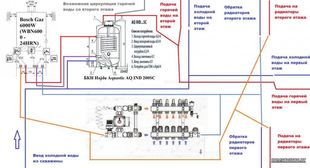

Ребята, выручайте! Зима на носу, а котельная не обвязана.
Имеем дом в два этажа (150 кв.м), радиаторы по двум этажам (70 ребер) + ТП по первому этаж (6 контуров по 70 метров), газовый котел 24 кВт Bosch 6000 одноконтурный + БКН напольный на 200 литров. Горячая вода по первому этажу разведена без циркуляции, на второй этаж есть возможность сделать циркуляцию.
Пока в голове вертится такая схема обвязки, но не очень сильно понимаю какую необходимо добавить запорную арматуру и группы безопасности.

@bor-off, предохранительные клапаны уже усть в котле и в комплекте бойлера. Какие радиаторы у вас?
Радиаторы алюминиевые, межцентровое расстояние 500мм, ширина по моему 80мм. Объем ребра - 0,43л. Теплоотдача D t 50К = 152 Вт = 130Ккал/ч.
---------- Сообщение добавлено в 16:06 ---------- Предыдущее было в 16:04 ----------
@Sas, ребра. Al или чугун. скорее Al
на натуре стояк организован&. (DN 25 ? надеюсь и горизонтали DN20)
Подача\обратка сварена из ПП армированного DN25, отводы к радиаторам из ПП DN20
