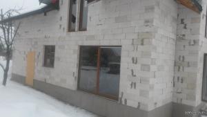

wilson, поделитесь, поставили себе, как впечатления?

1) ориентировочная стоимость такой двери 1100-1300 долларов.
2)проблем с закрытием не возникает, дверь хорошо дожимается и закрывается.
3) себе буду ставить )

Не рекомендовал бы на ПВХ профиле. Либо дерево, либо алюминий.

меня беспокоит всегда только то , что вес пакета солидный. оказывает серьезную нагрузку на ПВХ изделие..а профиль там-совсем не обладает хорошими показателями на кручение и вообще ..
..ну и тут нет (некрасивых , но нужных) рассечек.. а пакет-то большой!!!
боязно.
зато какая красота..() а высота какая возможна??? (или габарит)

Но производитель то указывает допустимые размеры и вес в том числе и из ПВХ http://ftt.roto-frank.com/ru/produkt...oto-patio-s/-/

Указывает да, но в реальности профиль плохо держит - у меня профиль саламандер 3Д.

В итоге получается, что обычная стеклопакетная двойная дверь в нашей действительности и по стоимости и по надежности и по реальной полезной ширине проема выигрывает?

да. но распашная же.

У меня входная и тамбурная двери шириной 1м цельным одним стеклопакетом и нормально. Размер патио у меня 2.7м, лучше бы поделил на 3 части и сделал открывающуюся дверь на 90см и не парился бы.
