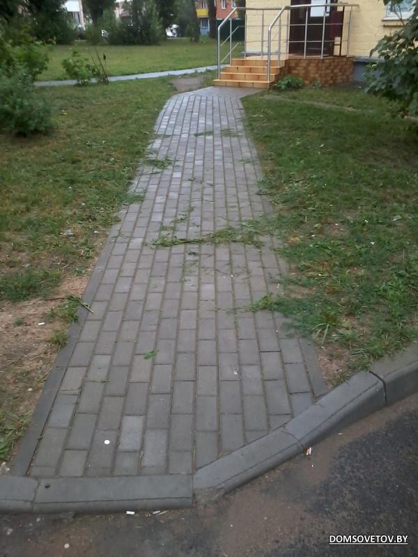

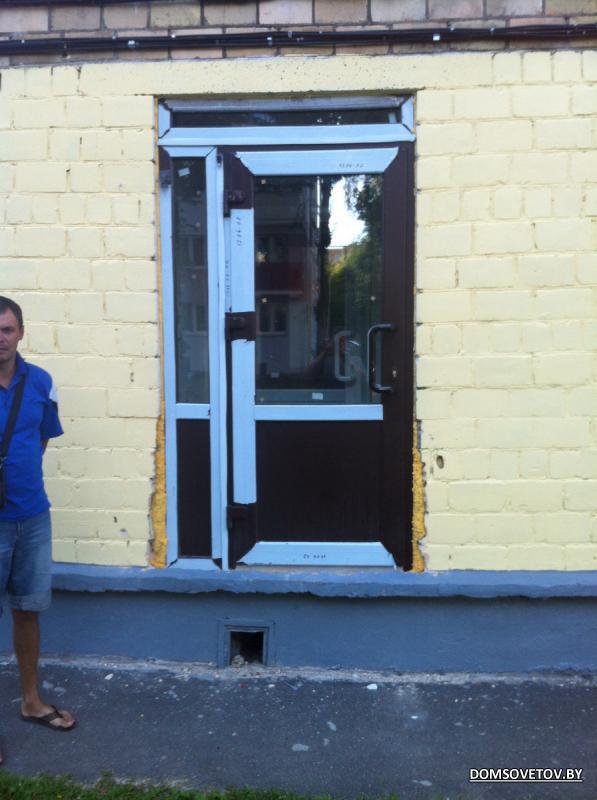

Особняком стоят крылечки и входные группы для помещений, выведенных из жилого фонда
На такие конструкции посреди города требуется 100500 согласований, разрешений и прочих бумажек

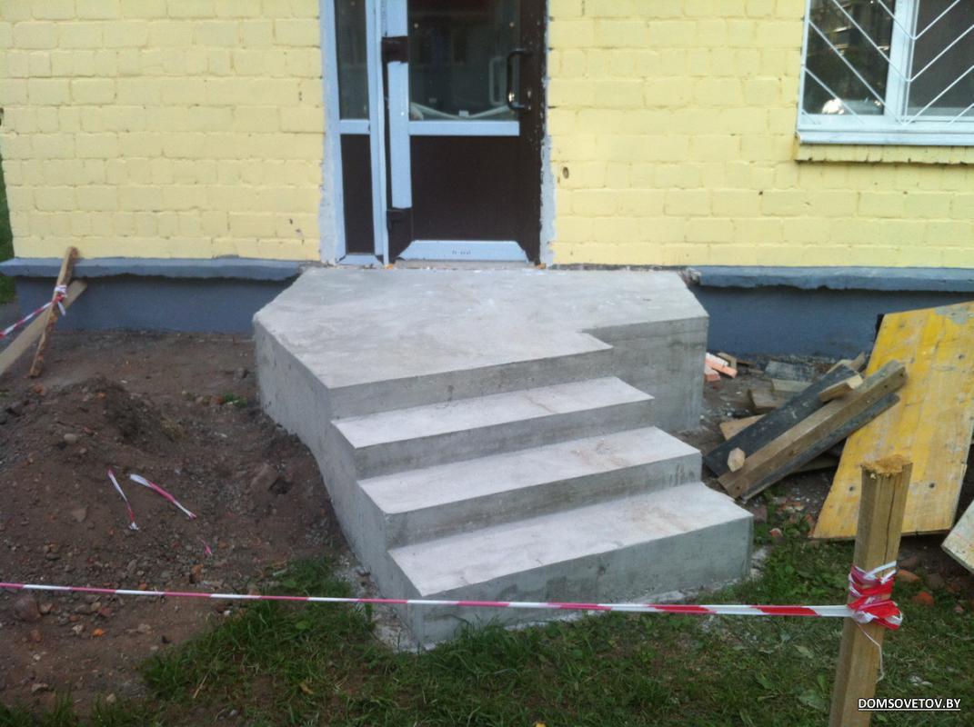

Вот была обычная квартира с обычным окном. Сначала заказчица сделала дверь вместо окна: должен быть отдельный вход
Затем мы построили мини-крылечко

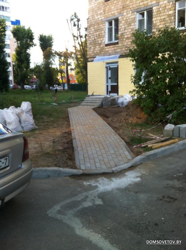

Позже к новому крыльцу проложили дорожку для пешеходов
А так выглядело все это спустя год

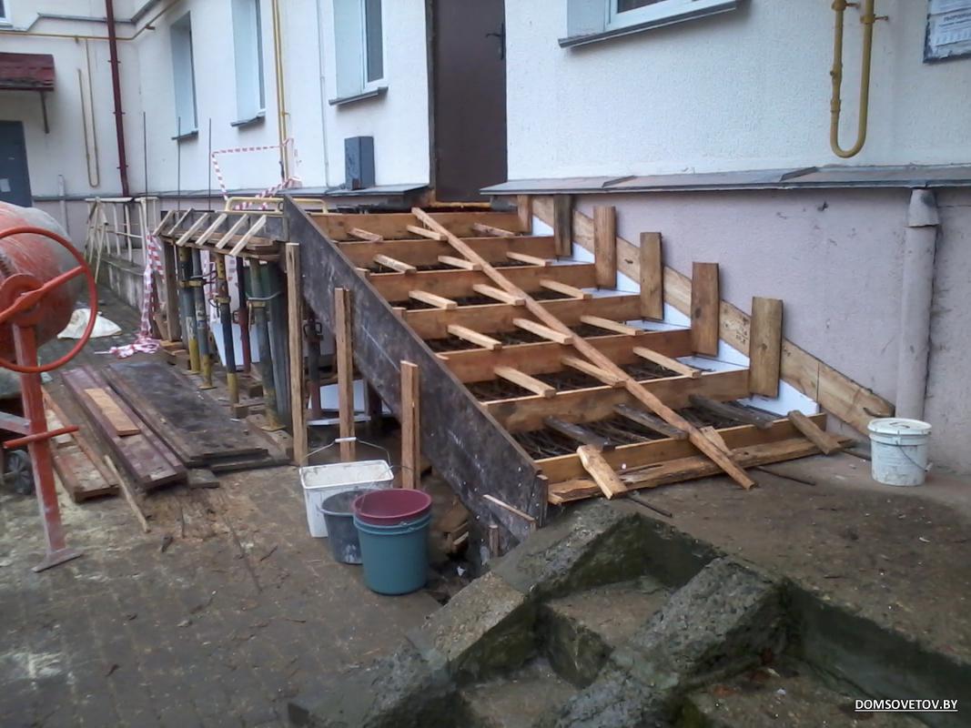

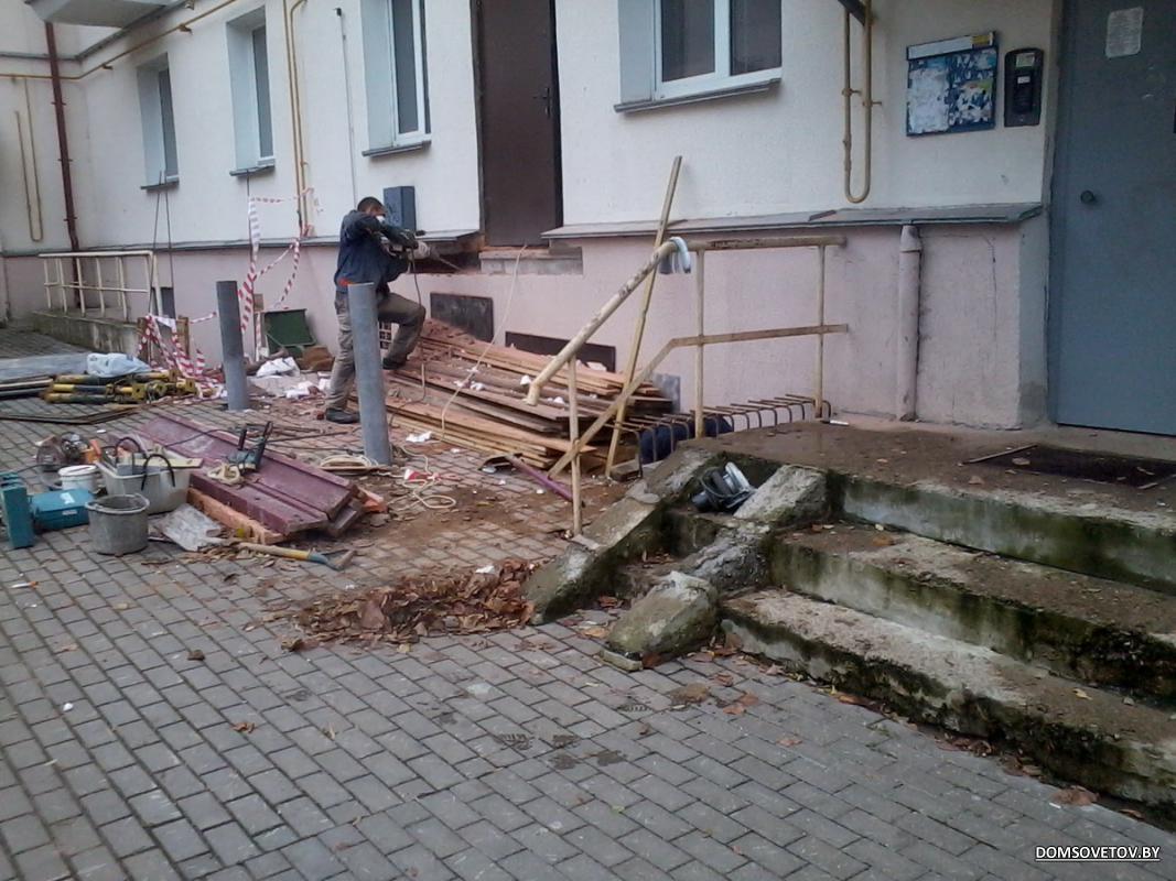

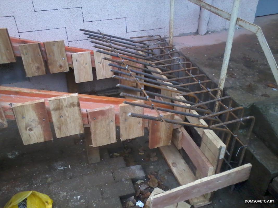

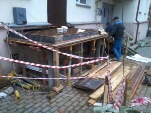

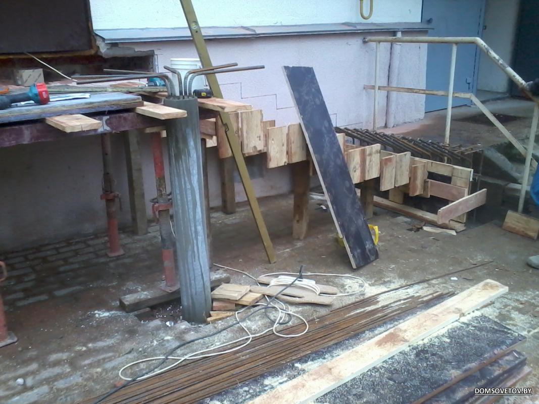

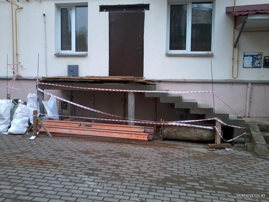

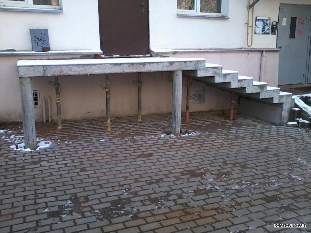

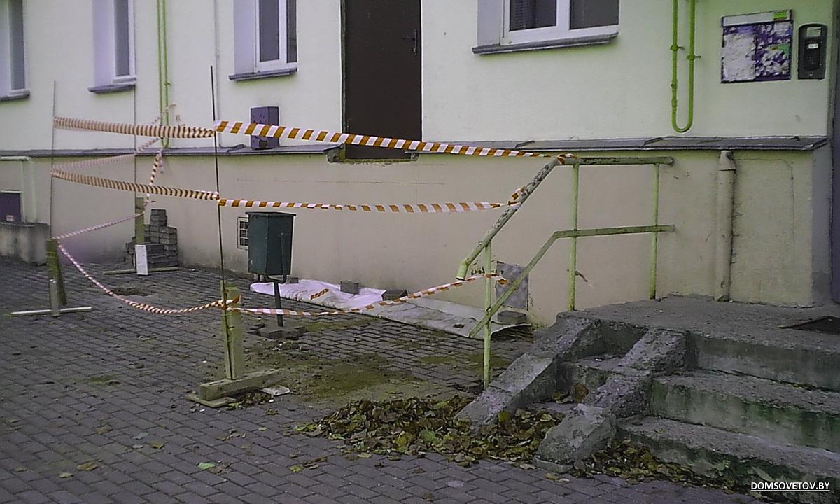

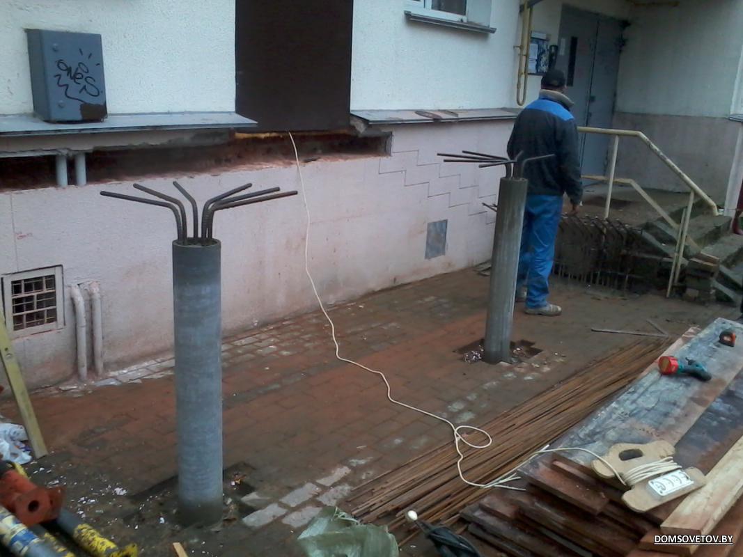

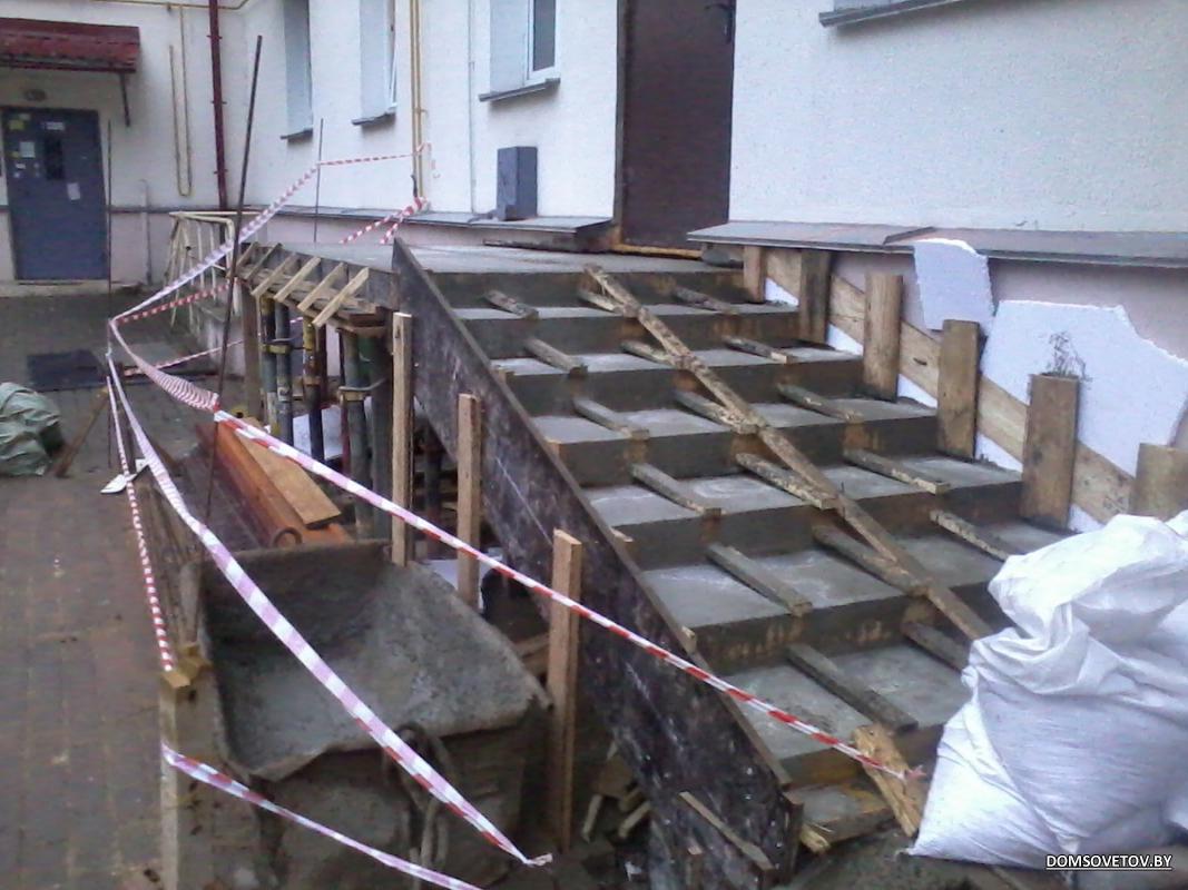

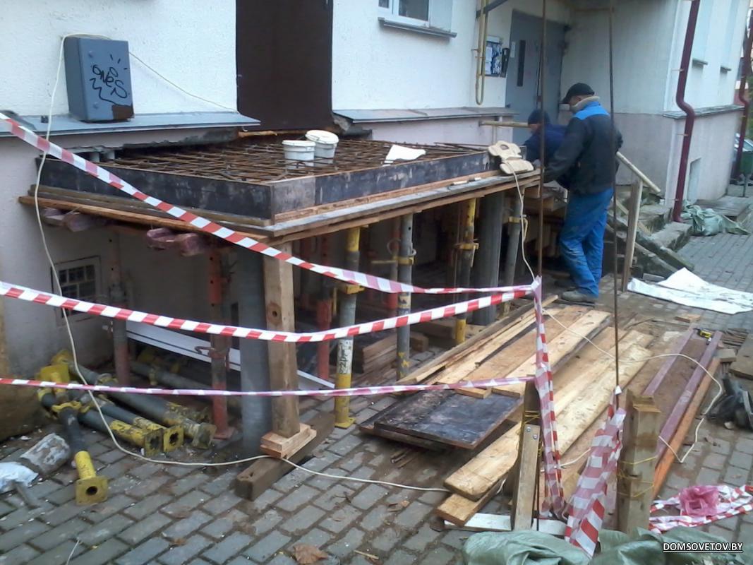

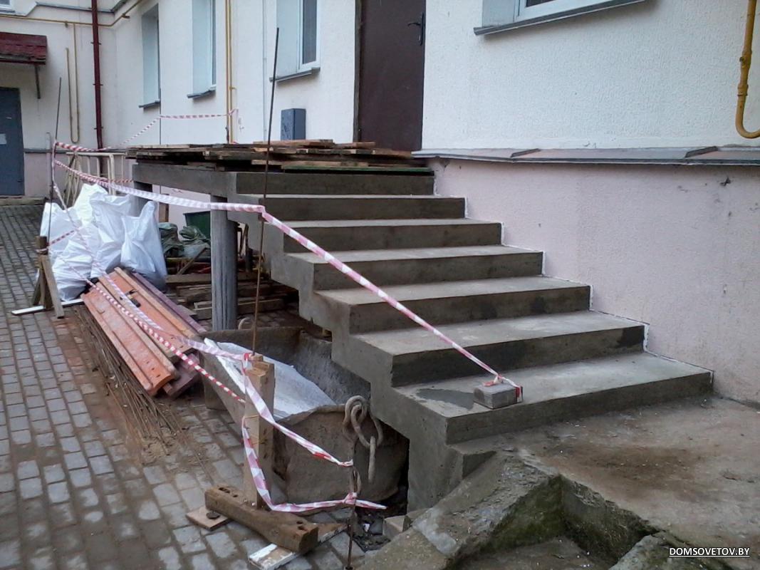

Еще одна конструкция в самом центре Минска
«Огораживаем» территорию, бурим сваи
Выдалбливаем опору для верхней площадки
Заливаем фундамент лестницы и опорные столбики. Все это активно сдабриваем выпусками арматуры

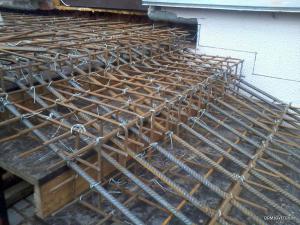

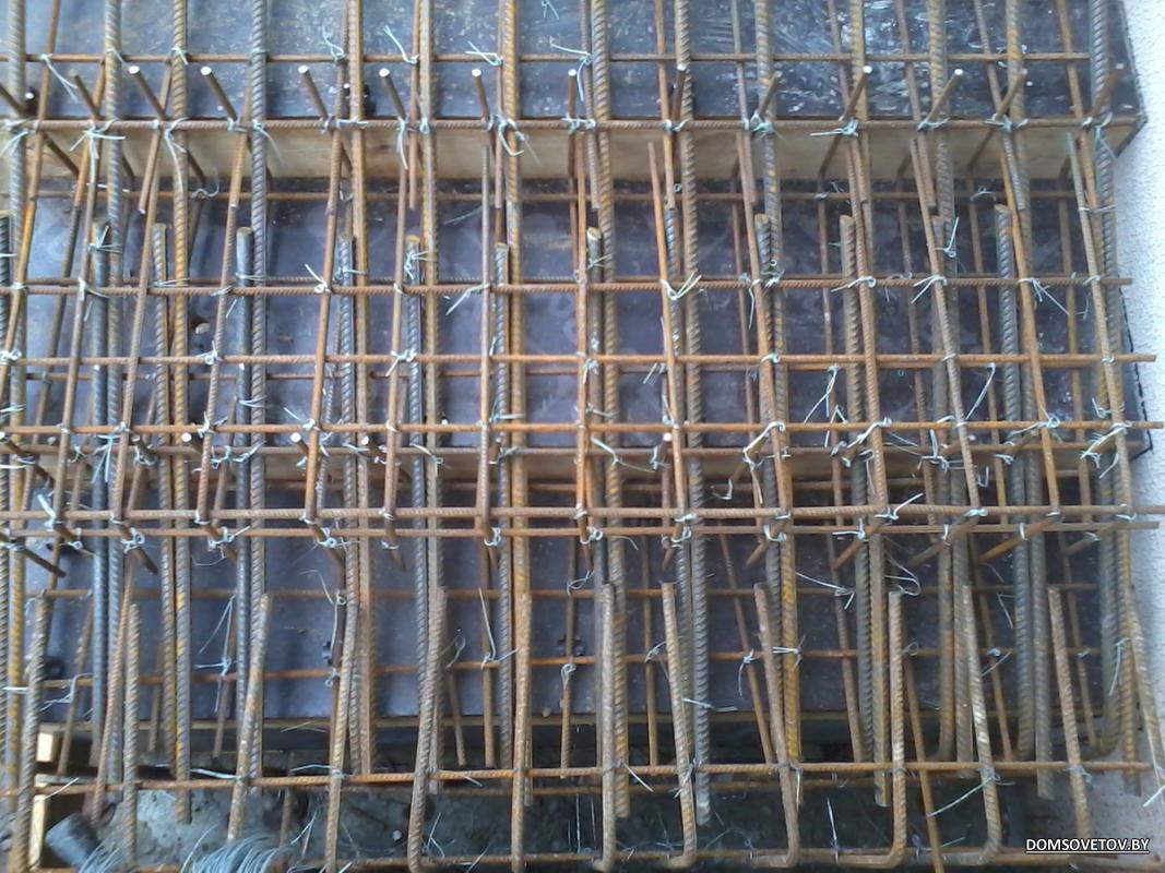

Ставим опалубку и вяжем, вяжем, вяжем арматуру
Заливаем
Разбираем опалубку и получаем красоту в монолите

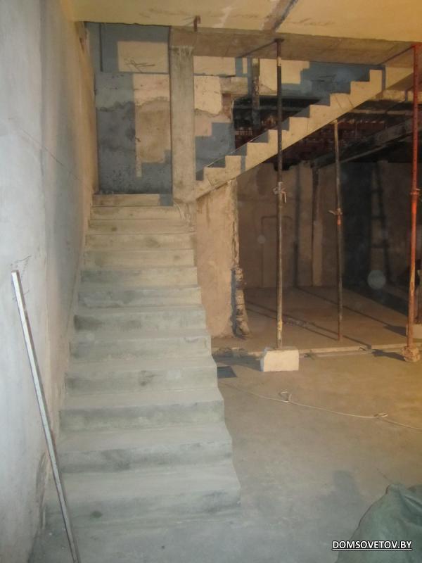

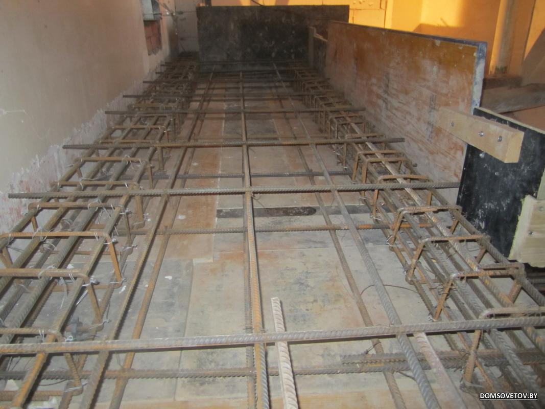

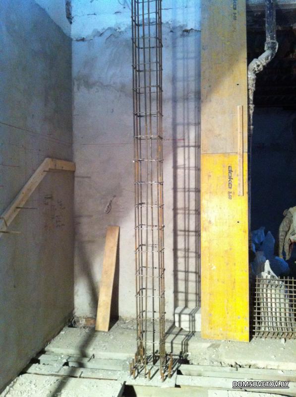

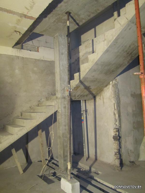

Лестница магазине в Минске. Спасибо уважаемому человеку Ивану Долбо за рекомендацию нас своему знакомому

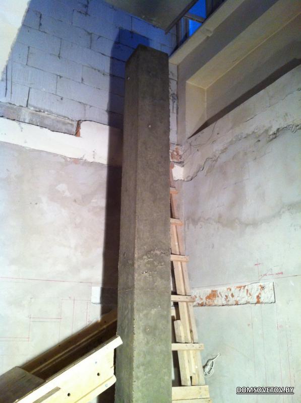

Заливаем опорную колнну

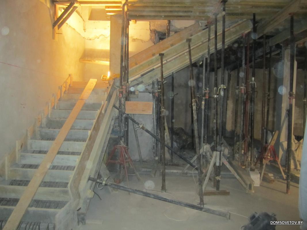

Ставим опалубку для лестницы и перекрытия, вяжем арматуру

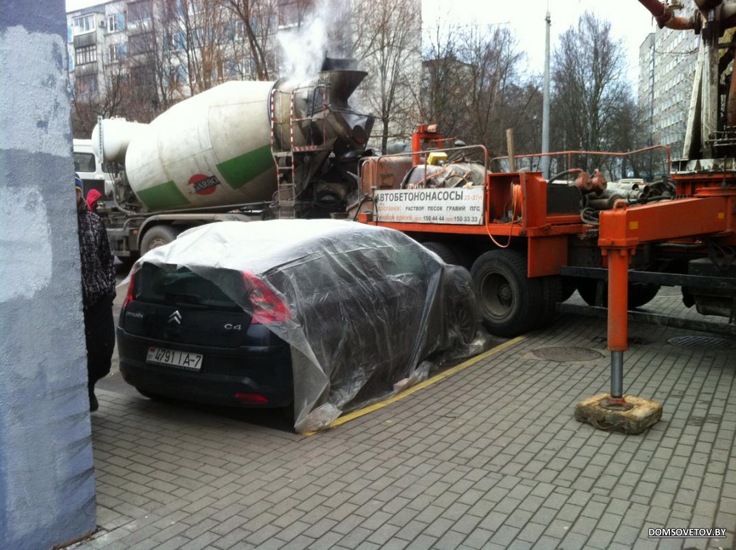

Вызываем насос для заливки бетона. И, хотя еще с вечера повесили объявление с просьбой не парковать машины, хоть один да найдется. Укрыли как могли пленкой, замотали скотчем.

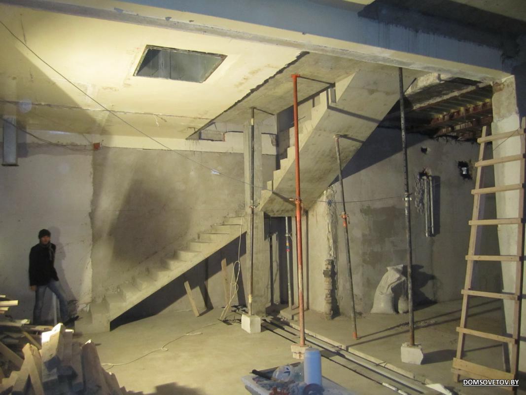

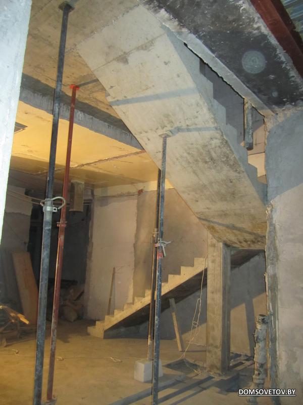

И вот результат. Ээх, красиво

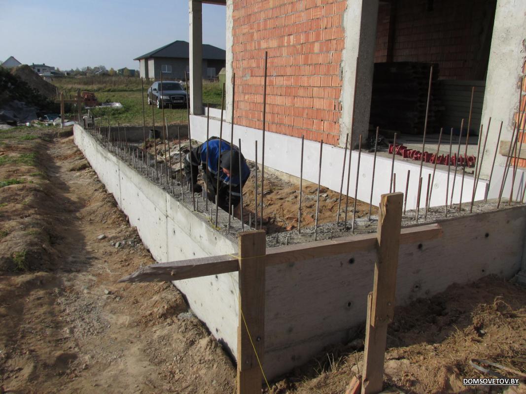

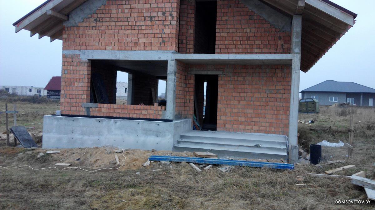

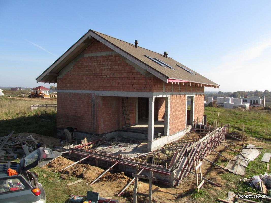

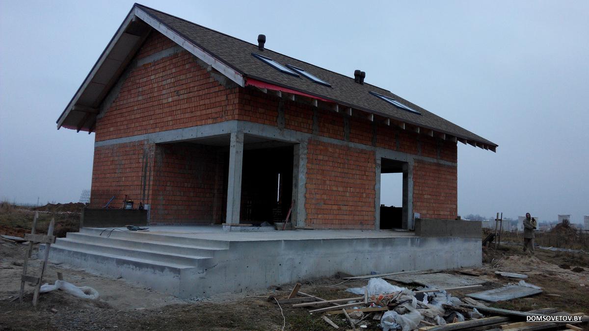

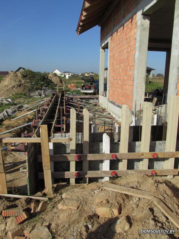

Напоследок пример лестницы в частном доме

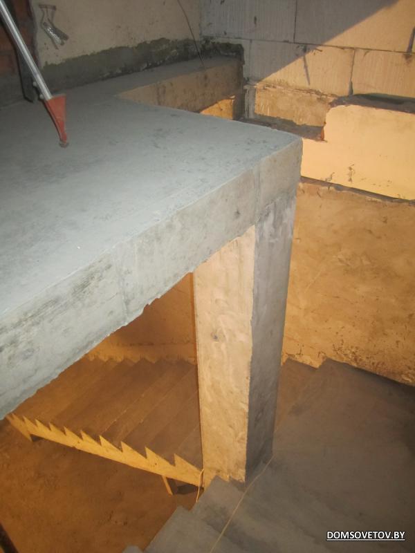

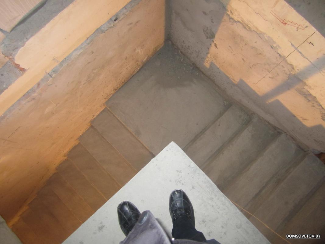

еще одна лестница по несильно удачному проекту: ступени аж 187мм в высоту
заканчивается лестница балкой, перекинувшейся от одной несущей стены до другой
ну и... строители совсем зажрались, уже лестницы насосами льют
