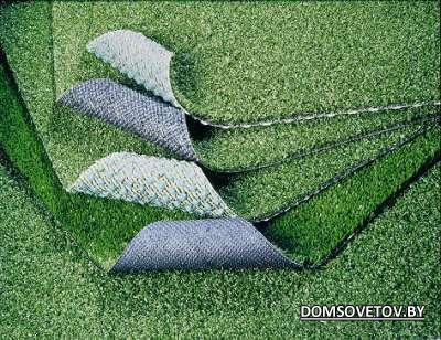

Песочная игровая площадка это большой кошачий туалет.
Во вариант, от 120 тысяч метр:
