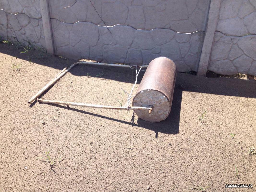

Аватар для Alessio
Сообщений: 611
@Славка, зачетная форма меняю на каток!
Alessio вне форума Ответить с цитированием
Старый 06.06.2015, 00:38   #28 или 228831
Сообщений: 13,052
@Alessio, ты его сначала на место прикати, где взял ))) Потом мы к нему приварим полосы и будешь катать сразу с узором ) Как валиком )) И самое главное, не надо будет напрягаться придавливать
зы. Кстати, чтоб не грузить в уазика, можно к велику привязать ))))))))
Старый 06.06.2015, 00:39   #29 или 228832
Alessio
Аватар для Alessio
Сообщений: 611
@Славка, к велику стремно чую на спуске он меня обгонит)))
