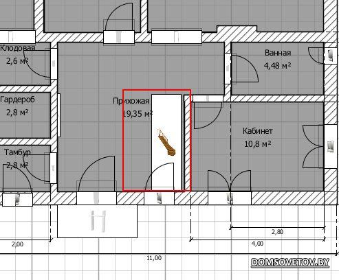

А вот у меня до сих пор делема Какую лестницу делать Г образную или П образную.
На проекте, и в мыслях придумал Г-образную. И размеры под нее 2.90 и 1.90.
Но вот проектировщик сказал, что мебель таскать будет сложно. и что лучше делать П образную(как в многоквартирных домах). Хотя, вот сейчас сижу и думаю, а если не ставить перила сразу, или допустим возможность снимать часть, не уже ли это так затруднит подъем всего бытового на второй этаж?
Может быть кто нибудь подскажет, какая лестница более удобна в этом плане?
Место под лестницу, из проекта готовящегося приложил ниже
Спасибо

Barman,2,9х1,9 это как то совсем мало для лестницы... как г-образной, так и п-образной.

Barman
Регистрация: 27.01.2013
Сообщений: 227
Хм, вроде бы как смотрел вот здесь http://www.mirdereva.ru/gotovye-lestnicy/k002v3.php
Ну, т.к. все на стадии проектирования можно увеличить ширину, до 2.1 где то.
А сколько надо? Для удобной Г образной лестницы.

Barman, 900 ширины мало, "носить" диваны будете через окна второго. вы сами прикиньте сколько вам длины нужно: поделите межэтажную высоту чистового пола на 15-18см (высота 1ступени) и умножте на 27-30см(ширина ступени).

Barman, у меня высота потолка 2.75 и при размере лестницы в плане 2.4х2.0 я не смог влезть в "идеальные" параметры лестницы. Получилось только высота ступени 183, ширина ступени 273, ширина лестницы 850, 5 забежных ступенек

Уф, максимум что смог выжать их проекта, перенес стенки(как хорошо что это делается сейчас, а не когда эти стенки построены) и получилось от левой стены до двери входной 20 см. потом дверь 120 см, и еще с права 20 см. и для лестницы получается 250 на 340(с учетом того, что лестница будет заканчиваться прямо у основания входной двери в комнату(что тоже не ок).
а 250 на 340 это уже лучше?
Хочется наверное больше Г образную лестницу, мне кажется она не будет съедать пространство, да и мебель таскать проще
Эх, а как забежные ступеньки считать я хз. сколько их получается на поворете в 90 градусов примерно? штуки три?
---------- Сообщение добавлено в 11:31 ---------- Предыдущее было в 11:26 ----------
При сильном ужимании. Получился примерно такой расклад.
17 ступенек надо(три метра считал высоту, и 18 см высота ступеньки)
4 ступеньки первый "этап"+5 набежных ступенек+8 ступенек второй "этап"
примерно 245см ширина(ширина ступеньки 27см) и 330ми длинна. С шириной лестницы в 1 метр.

я в программе staircon делал. разобраться не сложно, эффект достойный (при желании даже деталировку всех элементов делает)
