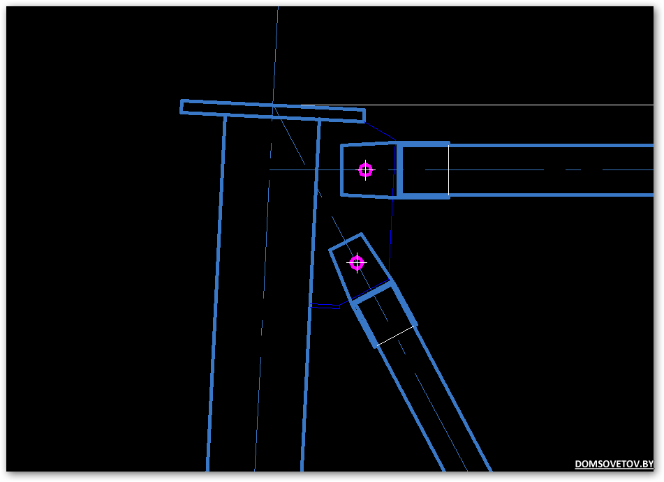

Ейск
Регистрация: 08.01.2014
Сообщений: 12
Да уголок дешевле и проще в монтаже. Я делаю дом для себя поэтому предпочтительно для меня легче и крепче,труба КМК лучшее из возможного.
Вот схематично изображены узлы соединения ,которые я предполагаю делать.
Ейск вне форума Ответить с цитированием
Старый 10.01.2014, 23:51   #28 или 170894
Pavel_GGS
Аватар для Pavel_GGS
Адрес: до востребования
Сообщений: 4,721
Репутация: 82
ну вот и оно.
осталось только посчитать
