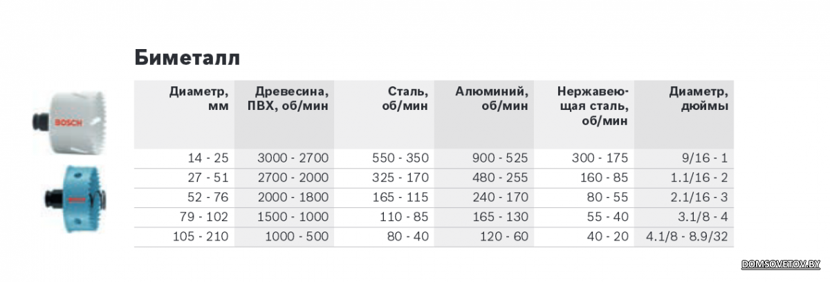

@Saburoff, 550 оборотов это максимум. Спалил короче ты коронку, а не она херовая А при учёте, что у тебя сталь типа прочная, то 100 оборотов для неё предел
Инструкция боша

Нашёл ресурс биметала CMT (не знаю такой конторы):
"Сталь - 30∼50 отверстий (при использовании масла. Низкая скорость)"
"Охлаждающая смазка. Масло для резки используется для нескольких целей: охлаждение корончатой пилы и заготовки, снижает температуру и увеличивает срок службы. При постоянном использовании может увеличить срок службы вашей коронки до 500%!"

Откуда такие выводы??? Эксперт, блин... Я где-то писал про превышение оборотов? Я в станке сверлю... Там обороты ну никак не больше 300... Единственное что, в большинстве случаев торцевание делается не под прямым углом... Длина окружности при одном срезе получается гораздо большей, чем тупо пропилить дырку в листовом железе. Не? Вот поэтому, я думаю, что коронка и быстрее помирает... Точнее это просто кажется, т.к. кол-во дырок малое, а длина отреза может даже и в разы больше... А разницы, как писал выше, между китаем и бошем по износу практически нету. Бош режет лучше. Быстрее дырка получается...

Ну ты бОльший эксперт, раз поставил всех производителей в один ряд, рассказал про ненадёжность и максимум 20 отверстий, а потом оказалось, что труба необычная, сверление под углом, да и 500 оборотов на упаковке В прочем как обычно Давай уже фотки станка, хоть заценим вещь! А то трубогиба за год не дождался
