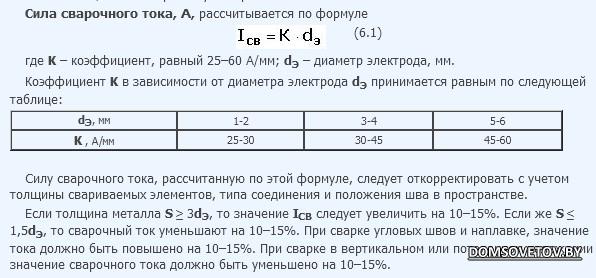

Сообщений: 7,160
металл толщиной 5мм.
электрод 3мм
каким током варить вертикальный шов?

я обычно смотрю в справочник Потолочного. выставляю сперва как вижу там
а потом корректирую по ощущениям, если чтото не нравится

VAR, читай на пачке.. там все написано...

на пачке - это да.хороший совет
у нас в сети напряжение прыгает и сила тока не всегда совпадает с ожидаемой видимо
по опыту в хатежинских сетях - всегда приходится добавлять
это только мой опыт
