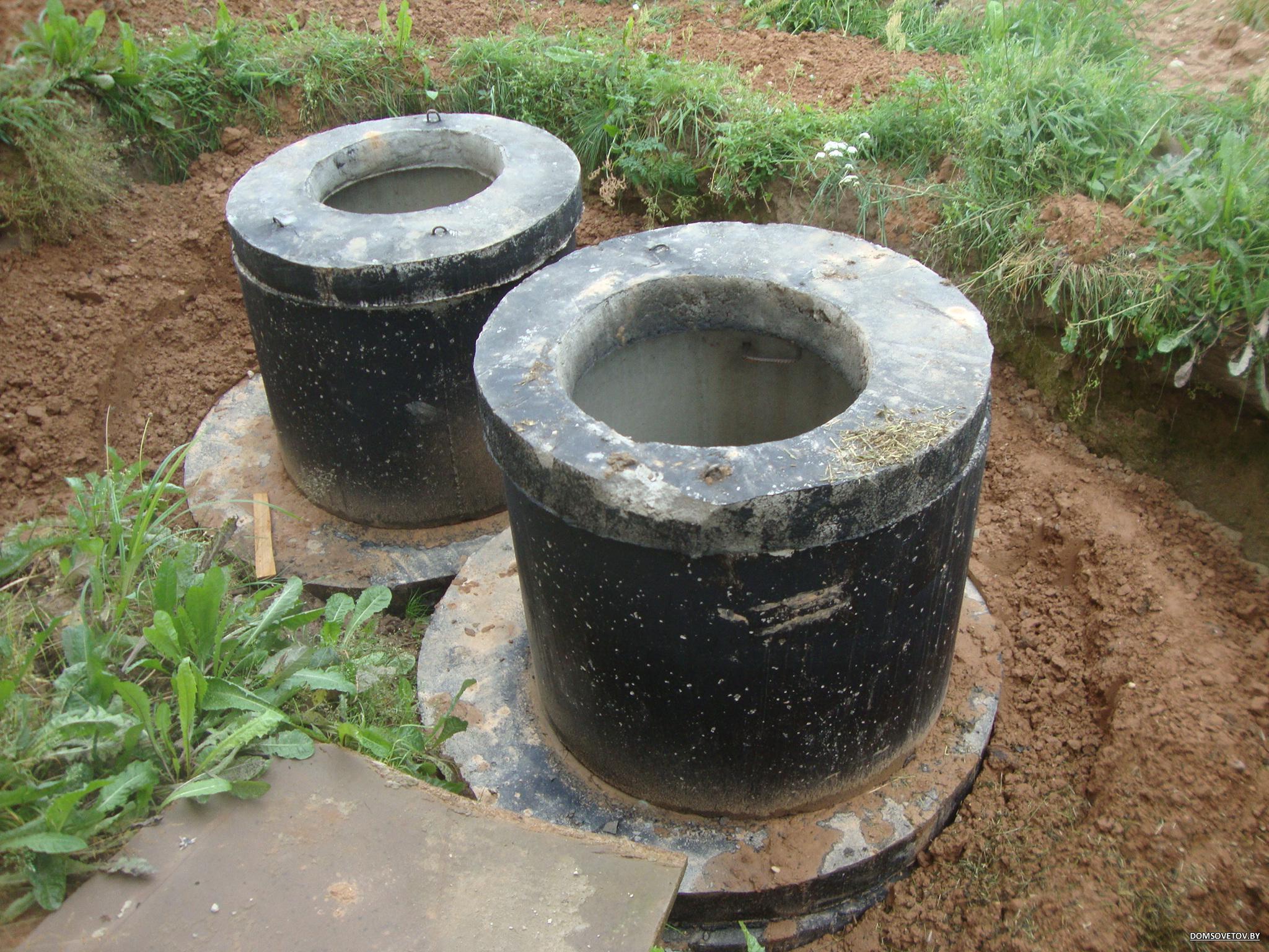

Kuzbar, положить толстых досок или кусок бревнышка на верх и давануть нежно! ковшом ТОшки. Но я бы попытался еще раз попрыгть бОльшим живым весом -бесплатная попытка, однако

Бочки, еврокуб, надувной басик на крышку и вада налить. Пару тонн веса могут помочь сесьть куда надо.. Ну и самим можно залезть если вес позволяет.. Можно и кирпичём пригрузить (если есть) но воду сливать проще.

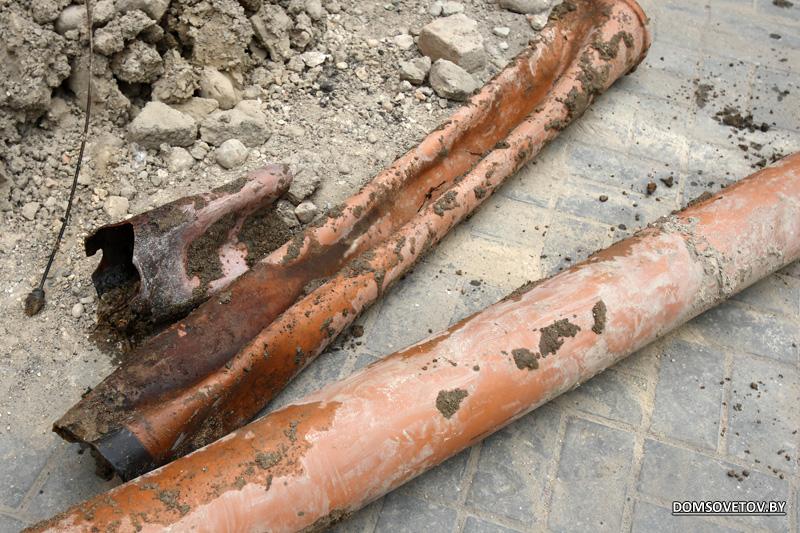

снял вчера повреждение хваленой рыжой трубы.
правда, там была утечка горячей воды

Prosto,насколько горячей?

насколько горячей?
отопление потекло, не знаю сколько там температура была.

Prosto, как-то стремно теперь стало, посудомойка и стиралка, тоже ведь горячую сливают

там не пару минут лило, время прошло. Прорыв был.

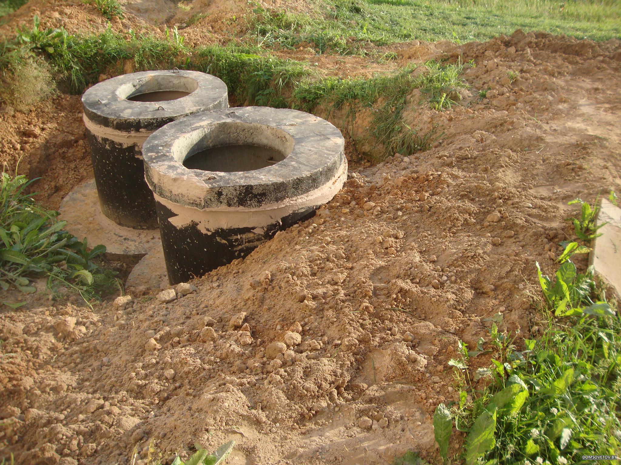

Сегодня выловила у дороги какой то трактор типа тошки с телескопическим ковшом... Мужик подъехал и вдавил кольца в землю одно кольцо опустилось почти сразу... А со вторым пришлось повозиться... даже край крышечки слегка покоцался... В результе кольца вровень с уровнем земли, а один колодец кажется даже чуть чуть ниже...Но по прежнему одно кольцо выше другого (правда теперь только на 10см)... Так осело ...

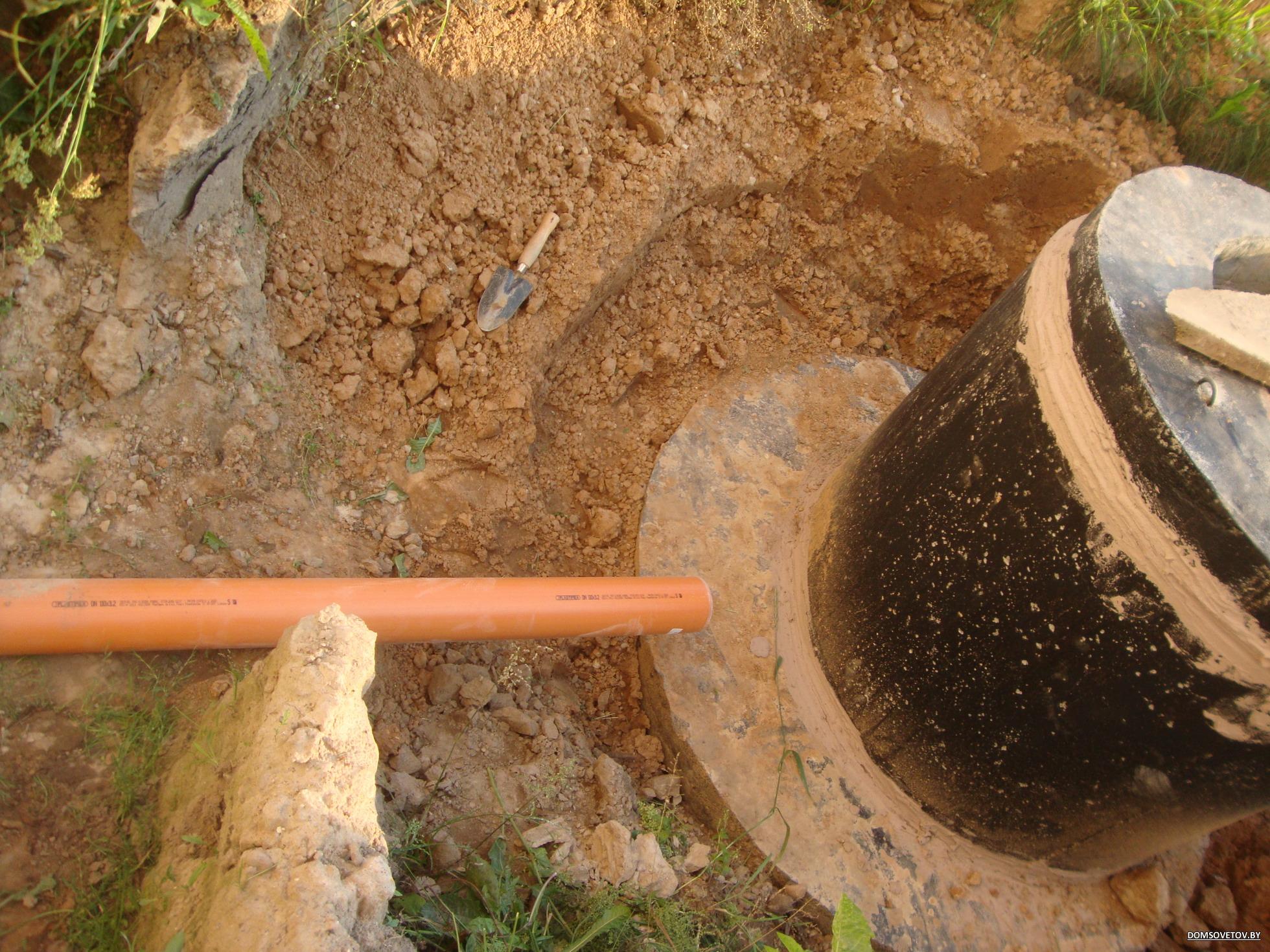

Сегодня замазала стыки в кольцах и приступила к засыпанию колец в тех местах где не будет трубы... Яма оказалась очень большого размера целый день с небольшими перерывами копала..., а результат почти не виден... Копать под лучами палящего солнца не так уж и весело, одно радует - может хоть пресс подкачается . Одну кучу земли уже почти всю засыпала... Еще 2 кучи осталось....
Примеряла рыжую трубу - оказалось что входить в колодец она будет внизу маленького кольца... интересно так можно делать.... или надо обязательно что бы труба входила сверху большого кольца? Интересно кто как делал?

как вы это одна делаете?
Верхнее кольцо спецом для ревизии и осмотра вроде планировалось?
