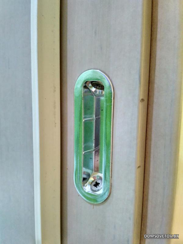

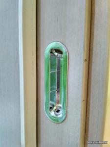

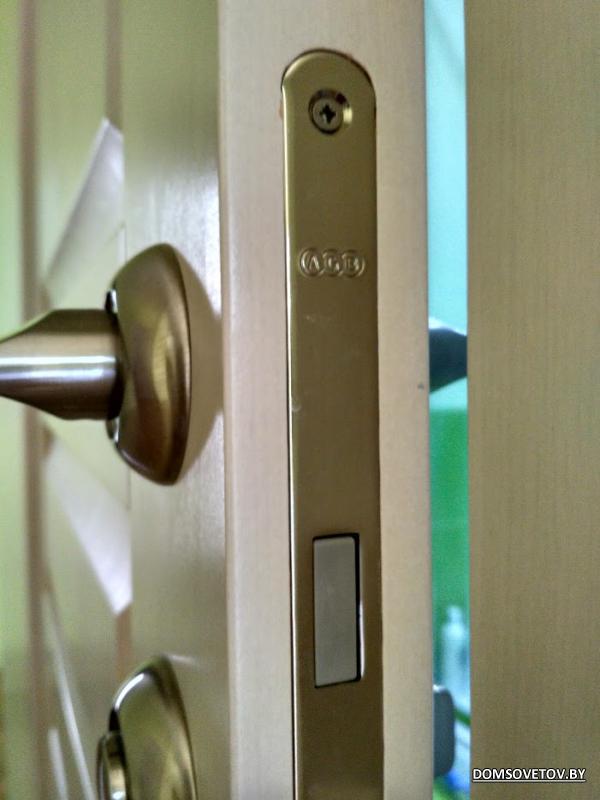

Старый 23.08.2016, 19:39   #293 или 270480
Сообщений: 2,760
У меня оказался AGB. Сфоткал как замок выглядит в двери. Пометки которые на коробке карандашом это размер язычка.
Чтоб не закрылось это надо чтоб дверь вывернуло так что может и в коробку не пройти.

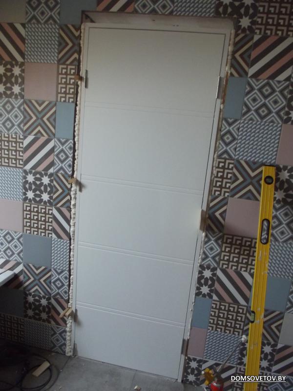

Старый 28.08.2016, 11:04   #296 или 270802
Сообщений: 7,163
чем крепить коробку к стенам? стены гсб
Старый 28.08.2016, 12:26   #297 или 270805
Сообщений: 15,770
обычно это анкера тонкие и длинные.
или ДГ.такие же.
я бы сверлил дырочку -пылесосил и загонял дюбель на клей.
вообще пена будет держать лучше. только надо пистолет , а не баллон совать.
дозировка тольше.
использовать пену , которая у оконщиков.
Старый 28.08.2016, 13:30   #298 или 270808
bullet_fox
Аватар для bullet_fox
Регистрация: 12.05.2011
Адрес: Хатежино
Сообщений: 3,228
у меня все двери на пене.
Старый 28.08.2016, 14:29   #299 или 270809
Сообщений: 7,163
Установил коробку шурупами предварительно закрепив дюбель-гвоздями колодки в проеме и выставив их по уровню. сторону притвора не крепил вообще. повставлял подкладки, расклинил с навешенной дверью.
сверху чето дупло получилось, высокий проем. когда поставлю наличник запеню изнутри.
запенил. ждемс...
