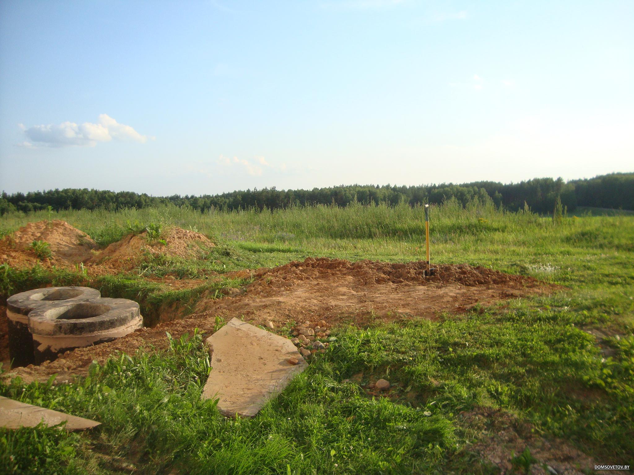

Так получилось на таком уровне дырку проделали в фундаменте... но ревизию я думаю эта труба не очень помешает делать... Засыпку делаю одна... Че то я боюсь вызывать тошку...она такая огромная .... приехала кольца вдавить и теперь две огромные колеи продавленные в том месте где она стояла остались... Да и не сделает она так как в ручную... После нее опять для трубы траншею придется откапывать... Еще и снесет что нибудь... вон примеров полно у кого что повредили... лучше я аккуратненько сама засыплю... меня же в шею никто не гонит и подвигаюсь хоть, а то работа сидячая и всегда на авто...

Сегодня замазала стыки в кольцах и приступила к засыпанию колец в тех местах где не будет трубы... Яма оказалась очень большого размера целый день с небольшими перерывами копала..., а результат почти не виден... Копать под лучами палящего солнца не так уж и весело, одно радует - может хоть пресс подкачается . Одну кучу земли уже почти всю засыпала... Еще 2 кучи осталось....

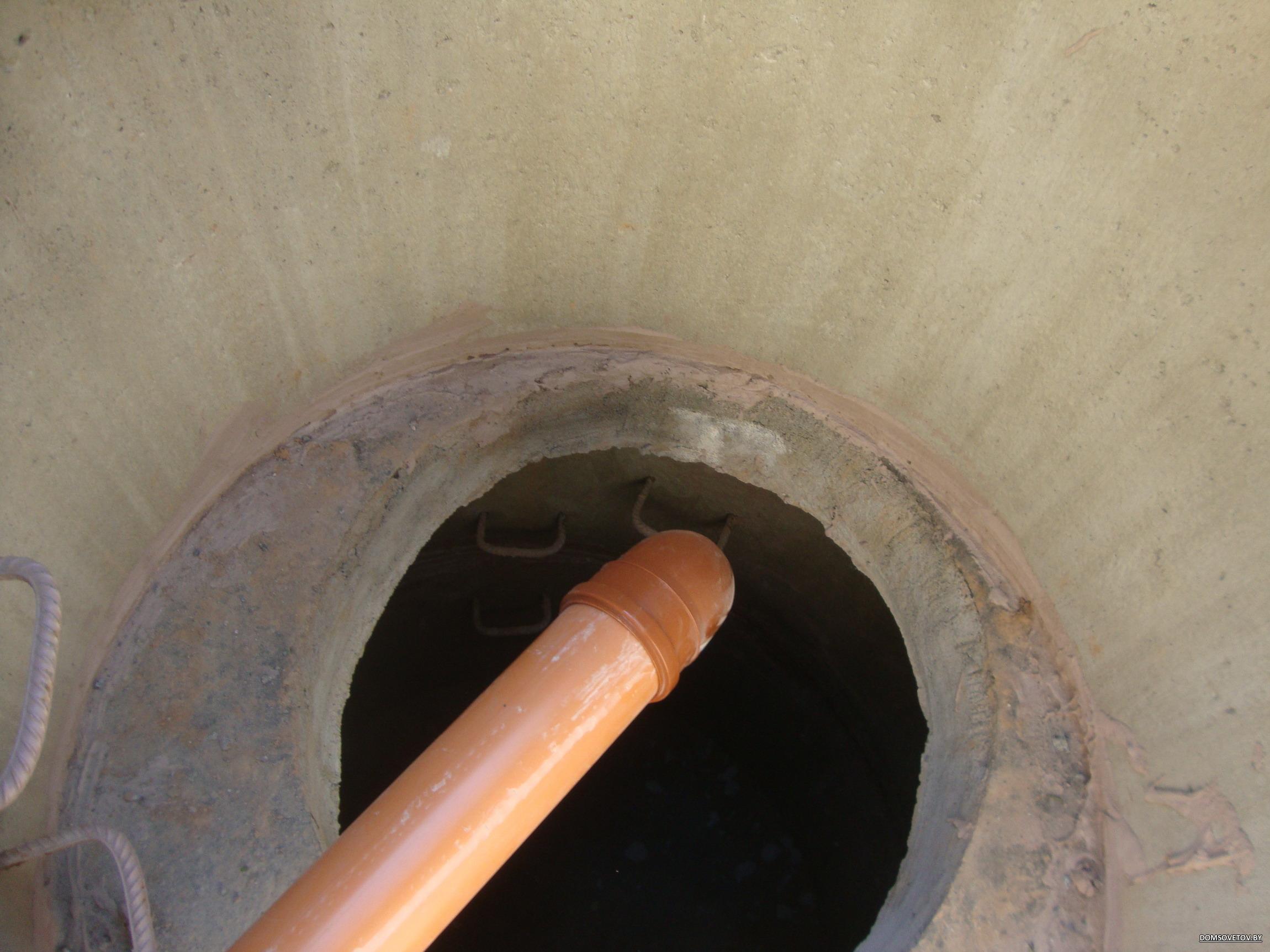

Примеряла рыжую трубу - оказалось что входить в колодец она будет внизу маленького кольца... интересно так можно делать.... или надо обязательно что бы труба входила сверху большого кольца? Интересно кто как делал?
Героическая Вы женщина!

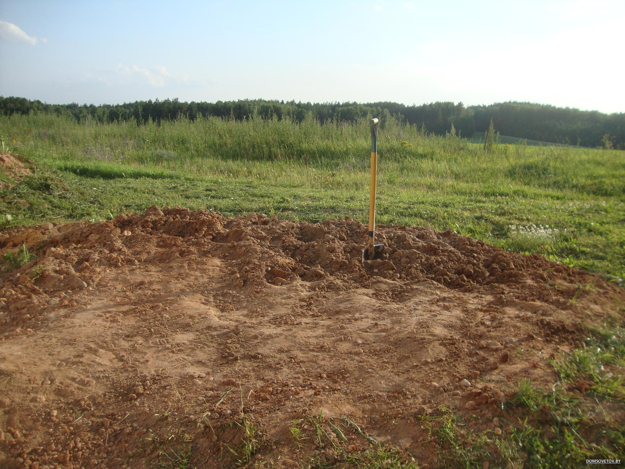

а случаем не той лопаткой что на фото засыпаете?
---------- Сообщение добавлено в 12:58 ---------- Предыдущее было в 11:43 ----------
Была куча большая как те что на заднем фоне а стала маленькой

Вот теперь видна ЛОПАТА . А то глядя на ту мне очень очень жалко Вас стало

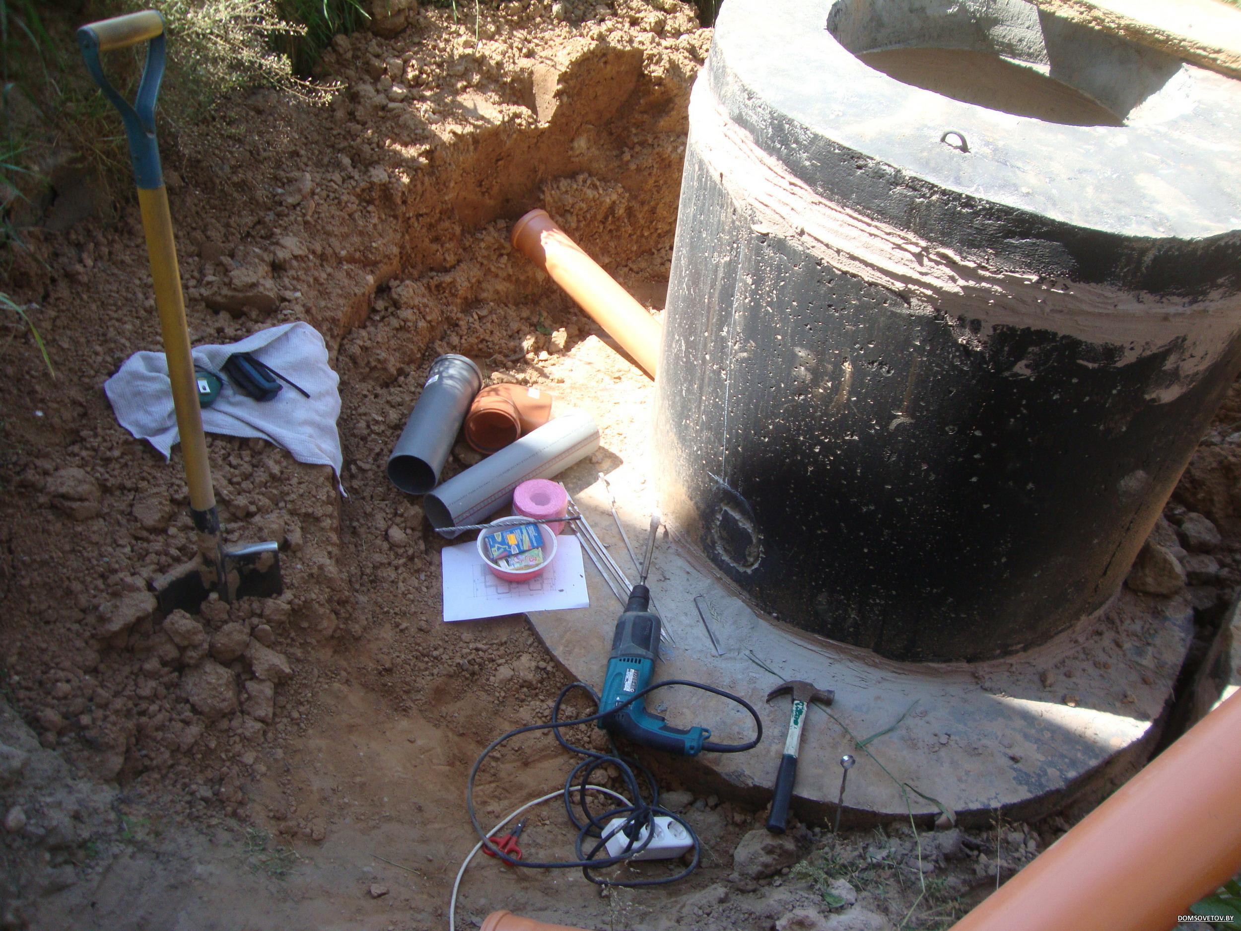

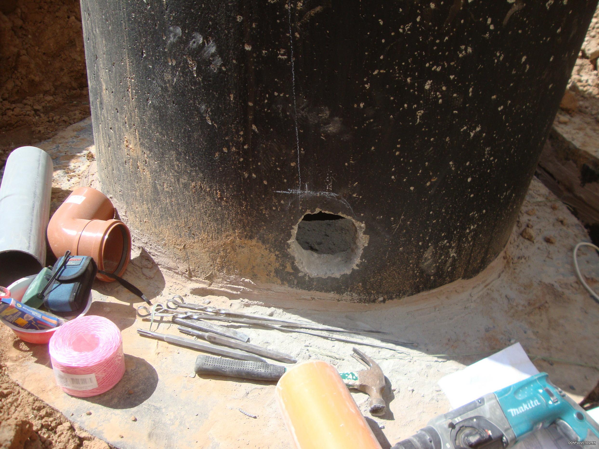

Взяла на работе перфоратор и решила сделать отверстие в кольце. Померяла уровнем ровность трубы сделала отметку на бочке и от этой отметки отступила 4,5 см вниз - сделала уклон т.к длина трубы 2м 40см. Обрисовала контур трубы и приступила к сверлению.... Сверла дали мне почему- то тонкие, наверное других не нашлось... У меня дома было раньше большого диаметра... Но в том месте куда я его положила сверла не оказалось, наверное кто то из работников которые у меня работали взяли и не положили на место... Поэтому пришлось использовать то что было.... Просверлила дырки по контуру круга... а потом стала пользоваться специальной насадкой для перфоратора в виде лопатки.... Перфоратором до этого никогда не пользовалась пока приспособилась и привыкла - прошло некоторое время.... Пока пыталась проделать отверстие вся замылилась... Жалела что не обратилась к DOLBO.BY... Бетонное кольцо оказалось очень прочным...с гравием внутри бетона и тонким армированием.... Но после долгих усилий отверстие получилось.... Осталось еще два таких же проделать для перелива в другой колодец.... решила перенести на другой раз...
---------- Сообщение добавлено в 19:23 ---------- Предыдущее было в 19:17 ----------
Вот готово

Kuzbar, дал бы еще +1, но правила форума не позволяют
п.с. для таких целей, в следующий раз, перфоратор помощней бери, намного быстрей и легче отверстие получилось бы проковырять

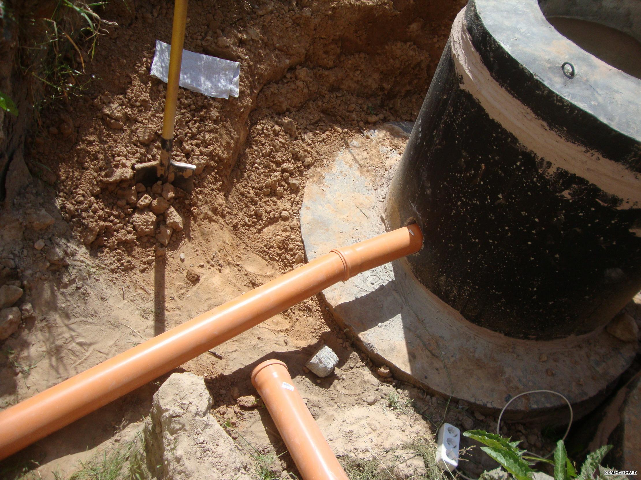

Труба немного под углом будет можно ли так делать или надо использовать колено небольшого градуса... Прямо не получилось т.к. мешала ступенька в кольце из арматуры ... да и труба бы входила больше смещенной от центра...
---------- Сообщение добавлено в 19:57 ---------- Предыдущее было в 19:52 ----------
Внутри трубу примеряла планирую обрезать ближе к краю лаза...
