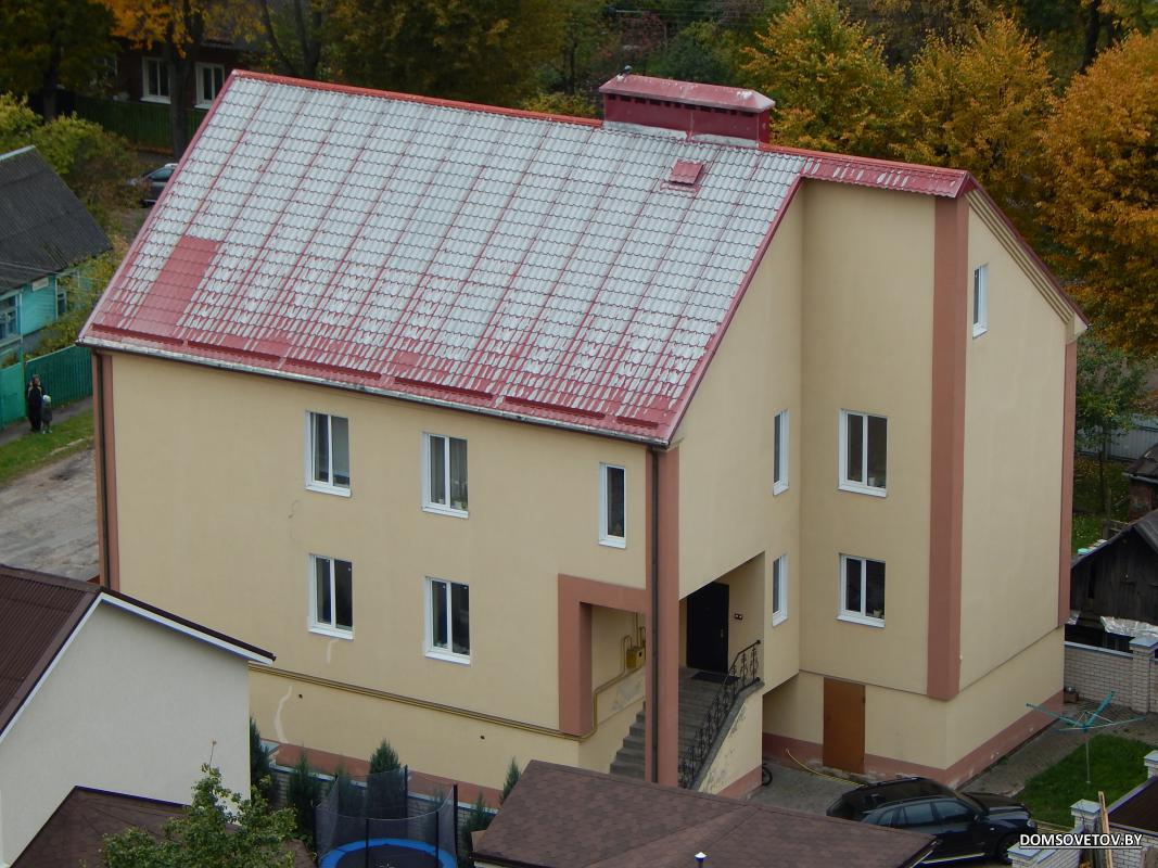

Нет. Это на Беды в Минске.
А что в Тарасово?
В Тарасово очень! похожая картинка. И цвет кровли похожий.
А история такая. Кровля была накрыта в конце 90-х металлочерепицей из финского металла цвета P363 (красный), и тип покрытия пластизол. Сначала выгорела до почти белого цвета, а потом пластик начал слезать с оцинковки лохмотьями. Сейчас равномерного "цинкового" цвета. Насчет дешевого материала - как сказать, тогда хозяину "впарили" черепичку по 16 евро за квадрат. (Это не я, я тогда еще на госслужбе трудился).
Мы приложили руку чуть позже, на кровле был не отделан вентканал, не было снеговых барьеров, и еще чего-то, уже не вспомню. Мы сделали все, что хозяин просил, и установили. Тоже финский металл, тоже пластизол. Странно, но сейчас на фоне "цинковой" кровли абсолютно неизмененного цвета вся наша дополнительная отделка.

@eugene, это у Коли?

Не вспомню. Дом сразу справа (сейчас перед ним еще построили одну или две линии домов), как въезжаешь в Тарасово со стороны гродненской трассы. Кстати, гугль-карты в режиме "спутник" показывают, что вроде кровля переделана.

Да, это его дом.
Сообщение от eugene Посмотреть сообщение
А в это время его брат на соседнем участке накрыл дом обыкновенным шифером.

Всеобщая погоня за более дешевым, тонким, облегченным, эконом-вариантом приводит к таким последствиям:
Долго смотрел и думал что же не так... Дошло. Это не снег - деревья желтые )))

Я тоже долго искал изъяны в архитектуре...
Думал, что на крыше снег или иней.
Никогда подобного не видел.
Пипец!
