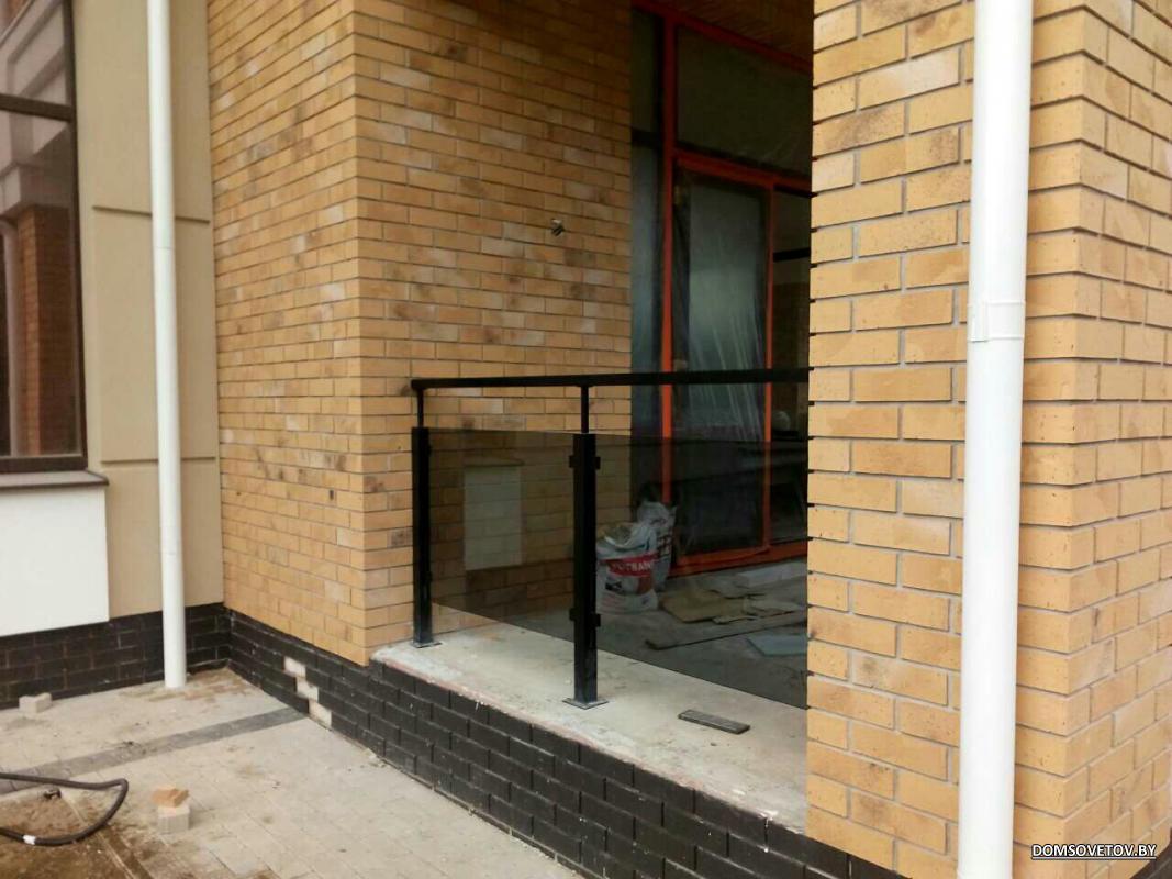

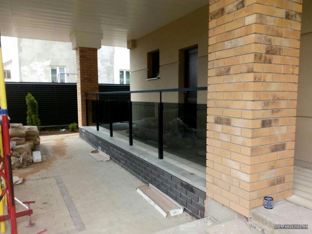

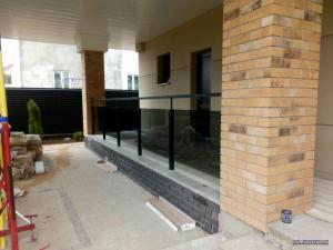

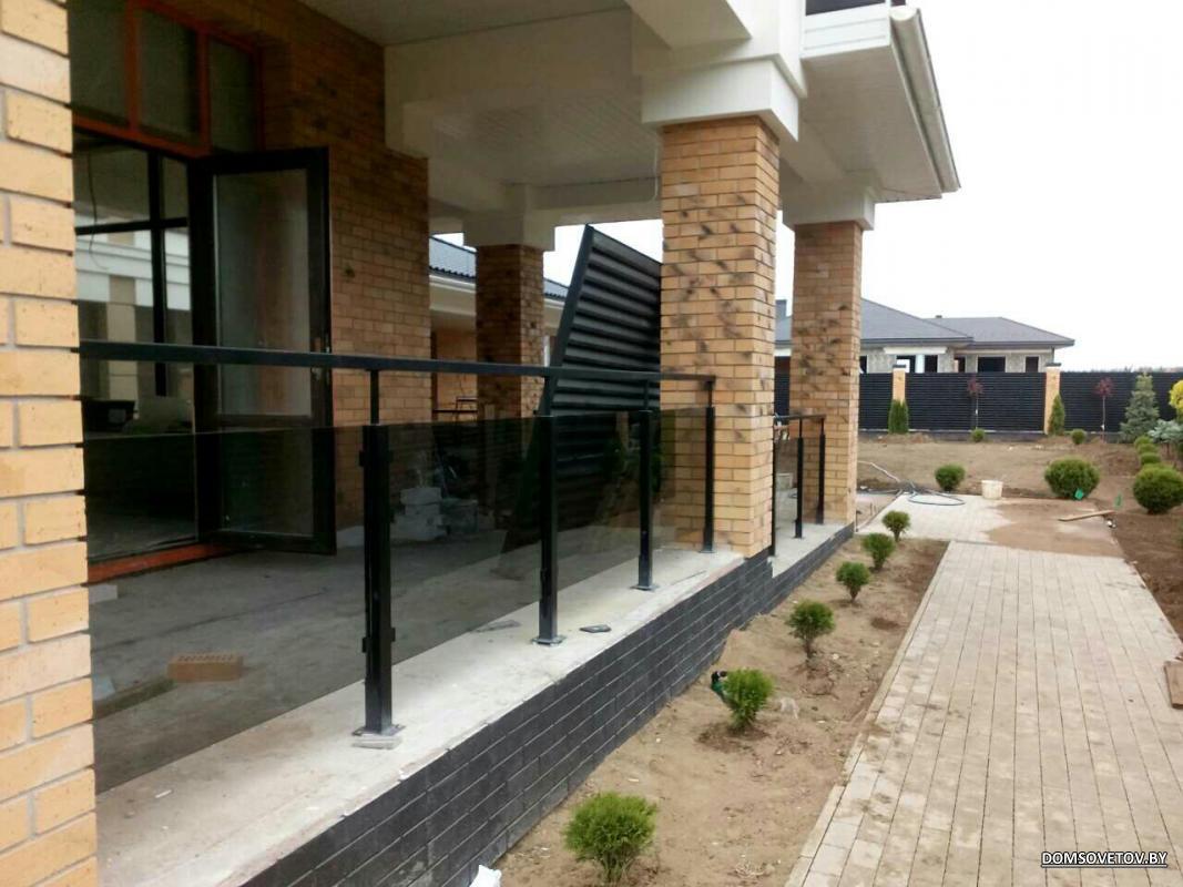

поставили стеклянную ограду по террасам и балкону...
Сказали спасибо: 10

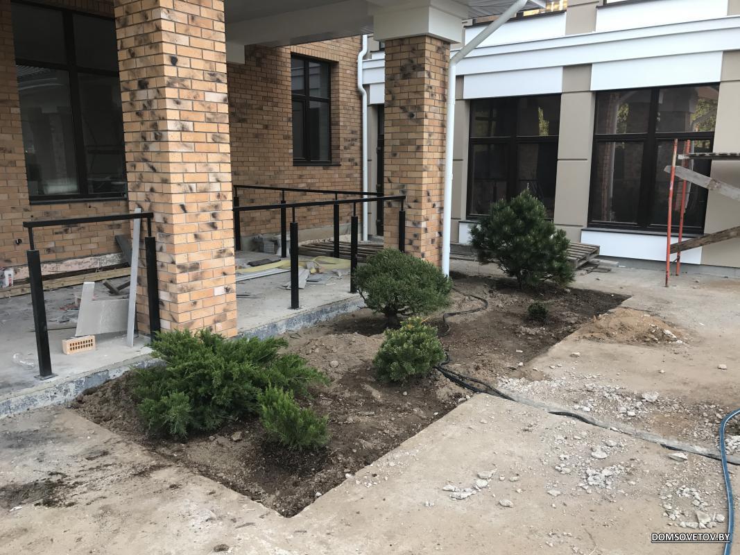

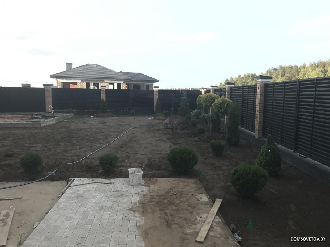

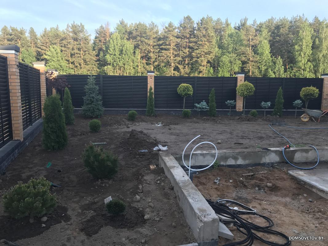

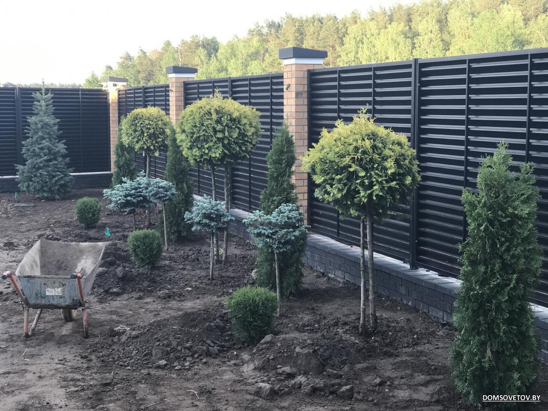

ну и досадили чутка растений... пока наверное остановлюсь... подожду газона... там посмотрим...
концепция, когда растения торчат прямо из газона достаточно красивая, но как оказалось геморная, т.к. сложно спроектировать форсунки полива таким образом, чтобы растения им не мешали...
Сказали спасибо: 10
кроме того, стоит задумываться и о том, что газон нужно будет постоянно стричь.
не очень удобно маневрировать вокруг деревьев, столбиков освещения и т.п.
Т.е. полив будет через форсунки методом разбрызгивания? Я правильно поняла? И возле стеклянного ограждения тоже? Может, там капельный лучше проложить? А то ж стекло вечно забрызганное будет, жалко такой красоты...
Старый 14.06.2017, 12:33   #7 или 291995
Сообщений: 7,160
есть статические разбрызгиватели у которых может регулироваться радиус и угол действия. при проектировании и в зависимости от задач соответственно закладываются необходимые разбрызгиватели.
использование в системе только разбрызгивателей тоже не совсем правильно. в зоны посадок, цветники и т.д. необходимо использовать капельный полив. хотя конечно есть и исключения, например есть островок посадок посреди газона то туда необязательно заводить капельный.

это я в курсе, просто посмотри на формы некоторых рабаток, там чёткие узкие прямугольники, представляешь себе сколько форсунок нужно? дело даже не в финансовом вопросе, представь себе звук, когда всё это включается...

@magari, там разное очень в проекте полива... и трубы капельные под деревья, и форсунки разные... уже вроде говорят что все настроили... неделю та мне был - на днях заеду - посмотрим...
Ну, всё равно проверьте возле ограждений, как оно куда брызгается. Очень красивые, жаль будет, если будут вечно заляпанные. И ещё, хвойным просто жизненно необходимо душевание по кроне. От как это делать в вашем случае - слабо себе представляю..посовещайтесь с ними, может, предложат какой-то выход.
