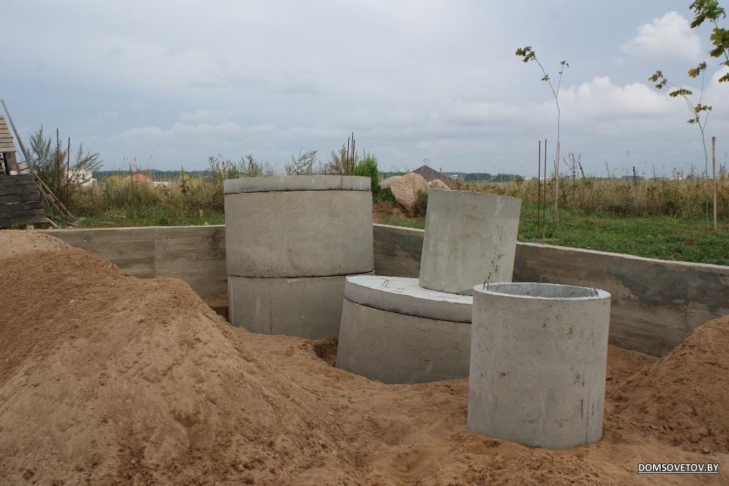

Вот мое решение.Хотел вывести трубу за потолок, но передумал. Вдруг сломается клапан.
Привезли мои кольца. Вот такие пирамиды выстроил. Каждую яму, глубиной 1.7м, копал 3 часа.
Старый 22.08.2013, 22:48   #345 или 153944
Kuzbar
Аватар для Kuzbar
Регистрация: 04.12.2011
Сообщений: 2,803
А чем копали? Техникой?
Старый 22.08.2013, 22:52   #346 или 153945
bullet_fox
Аватар для bullet_fox
Регистрация: 12.05.2011
Адрес: Хатежино
Сообщений: 3,165
Да. Если руки так можно назвать

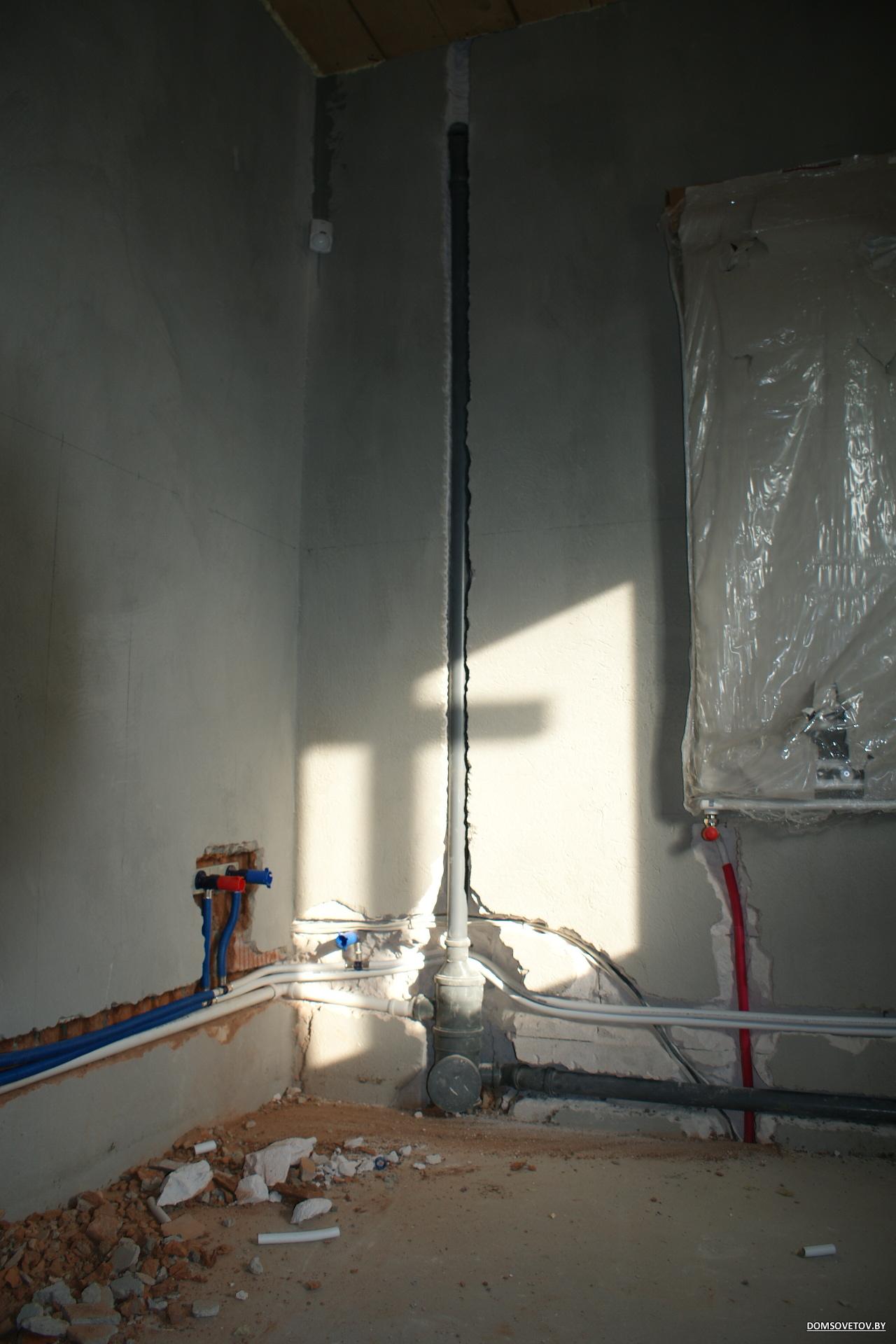

Сообщений: 7,160
bullet_fox, куда выводил вентиляцию
Старый 22.08.2013, 23:32   #348 или 153951
bullet_fox
Адрес: Хатежино
Сообщений: 3,165
Фото немного темное, но видно, что стояк выходит под потолок и заканчиваетя клапаном. Труба 50мм.
