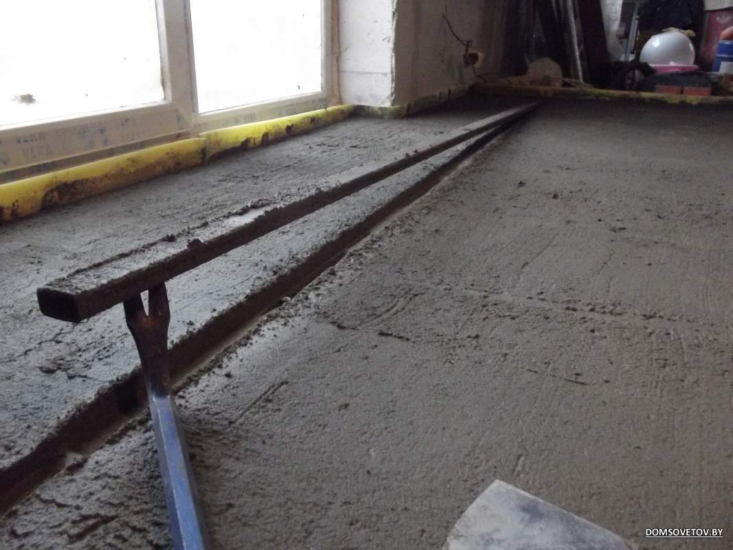

в качестве маяка профильная труба по саморезам выставленным по уровню.
после заливки стяжки трубы будут вынуты или замоноличены в ней?
VAR, труба просто лежит на шляпках саморезов? Если бы это бы П-образный профиль я бы понял почему он не сваливается, но труба как держится?
Старый 26.11.2013, 15:33   #342 или 165320
Сообщений: 7,160
трубы будут вынуты на второй день. канавка закрыта раствором.
благодаря своему весу труба остается на месте. кроме этого когда начинаешь выкладывать и разравнивать раствор маяки дополнительно как бы фиксируются самим расвором
кроме этого, если например комната длинной 5 метров а маяки 3м то по мере продвижения маяки сдвигаются по саморезам и таким образом заливаем всю площадь. маяки достаем и можно сразу переходить на другую площадь.

VAR, свежеоконченную стяжку плёнкой накрывали?
Старый 26.11.2013, 15:51   #344 или 165323
Сообщений: 7,160
нет. сейчас не накрывал. на второй день пролил водой. влажность вон какая...

Я так черновую заливал, маяки достал на следующий день, заделал раствором, однако потом в этом месте образовалась трещина.
Старый 26.11.2013, 22:36   #346 или 165387
Сообщений: 7,160
маяки тоже на саморезы...? ))

Что вид не совсем чистовой...
Старый 26.11.2013, 23:22   #348 или 165406
Сообщений: 7,160
чистовой, чистовой...

Фото до затирки. Финишным вариантом похвастаетесь?
Старый 27.11.2013, 00:05   #350 или 165422
Сообщений: 7,160
не похвастаетесь ))
затирку считаю лишней работой. после того как достал маяки стяжку очищаю, промазываю канавки от маяков и прометаю. поверхность для укладки плитки готова. если нужна идеальная ровность то можно воспользоваться самонивелиром...
