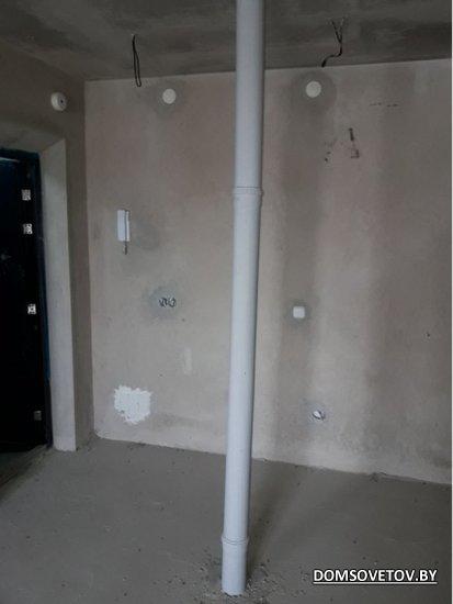

В новом доме в Колодищах соседние квартиры по желанию дольщика объединили в одну еще в период строительства. Был сделан проект перепланировки, в котором проектировщики оставили трубу ливневой канализации в прихожей.

Scorpy,а тамбур тоже по проекту присоединили, или самостоятельно? или сейчас гении инженерной мысли ливневку между квартирами пускают?

по проекту
несущие колоны и окна тут точно по проекту. хотя судя по рассоянию от внешней стены. тут могли лоджию присоединить к комнате

Scorpy, насчёт лоджии на левом снимке не похоже, правее колонны как-то узковато.
