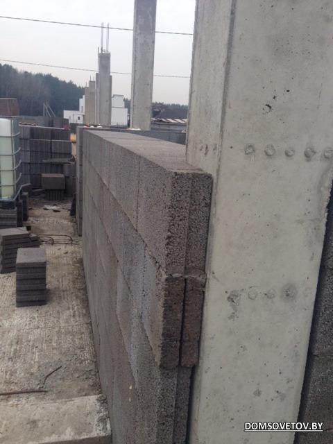

а без колон никак нельзя было обойтись?)) по крайней мере внешних угловых
gulliver вне форума Ответить с цитированием
Старый 25.03.2015, 09:56   #362 или 220648
wilson
Сообщений: 2,809
Репутация: 26
А дом утепляться то будет? А то угол совсем холодный. Вообще это и есть конструкторское решение - так делать кладку возле колонн?

кладка на жорсткіх сувязях да вонкавых калон?
Да, именно так. Технологический процесс кладки стен в м.каркасном доме предполагает перевязку стен с монолитным скелетом. Делать это можно по разному, в моем случае - через закладные. Можно конечно не перевязывать, но тогда есть риск того, что из-за разности степеней усадки самой стены и скелета на месте стыка будет трещина. Перевязка уменьшает этот риск. Т.е. парни все в этом плане делают правильно.
Не совсем понял, что вы имели в виду под утеплением снизу? Утеплен сам цоколь, есть утеплитель между торцами плит и обвязкой плит. будет утепляться сама стена. утепление снизу блоков (я так понимаю, что речь об этом) даже не представляю как сделать

Сообщение от AntonTolkachev Посмотреть сообщение
Обход колонн не был известен до составления сметы,если заказчик поймёт что это непредвиденная ситуация,было бы неплохо накинуть за эти художества
Ну а если не согласен,ну значит что поделать.
Антон, если быть совсем уж объективными, то я открыл всю информацию, что у меня была. У вас были чертежи, где было видно расположение колонн, вы могли приехать на объект посмотреть и т.д. Т.е. не могу сказать, что я что-то скрыл, скорее Вы что-то недосмотрели в той инфе, что я предоставил.
С другой стороны - сделайте нормально и, думаю, что как-нить договоримся по вашим художествам в плане уе.

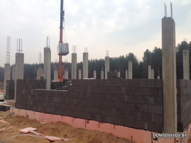

конечно будет. сами колонны утепляются снаружи 10кой утеплителя. А потом еще весь дом еще 10кой. Т.е. в углах будет 20 см.

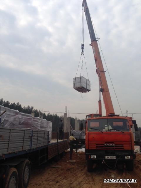

Стройка продолжается...стены растут... кран работает... )
выгрузили сегодня еще несколько длинномеров...
Дима, ты мне кстати сегодня сэкономил в районе 300 уе на крепеже )

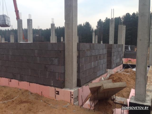

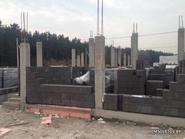

Если честно, не совсем ясно назначение такого кол-во колонн...
Старый 25.03.2015, 16:10   #370 или 220728
AAR
Регистрация: 22.07.2014
Сообщений: 1,217
я как то вроде комментировал это...
Колонн много т к:
- 4 - навес для авто
-2 балкон
- 4 - навес терассы 1
- 4 - навес терасы 2
- ну и внутри в угловых точках, всего в сумме 50 штук
Основной принцип был - в точке излома монолитного пояса должна быть опора + для больших окон
В каркасном строительстве насколько мне известно они идут с шагом в 3 - 4 метра (+-).
