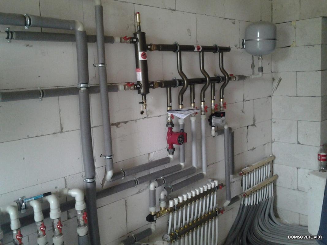

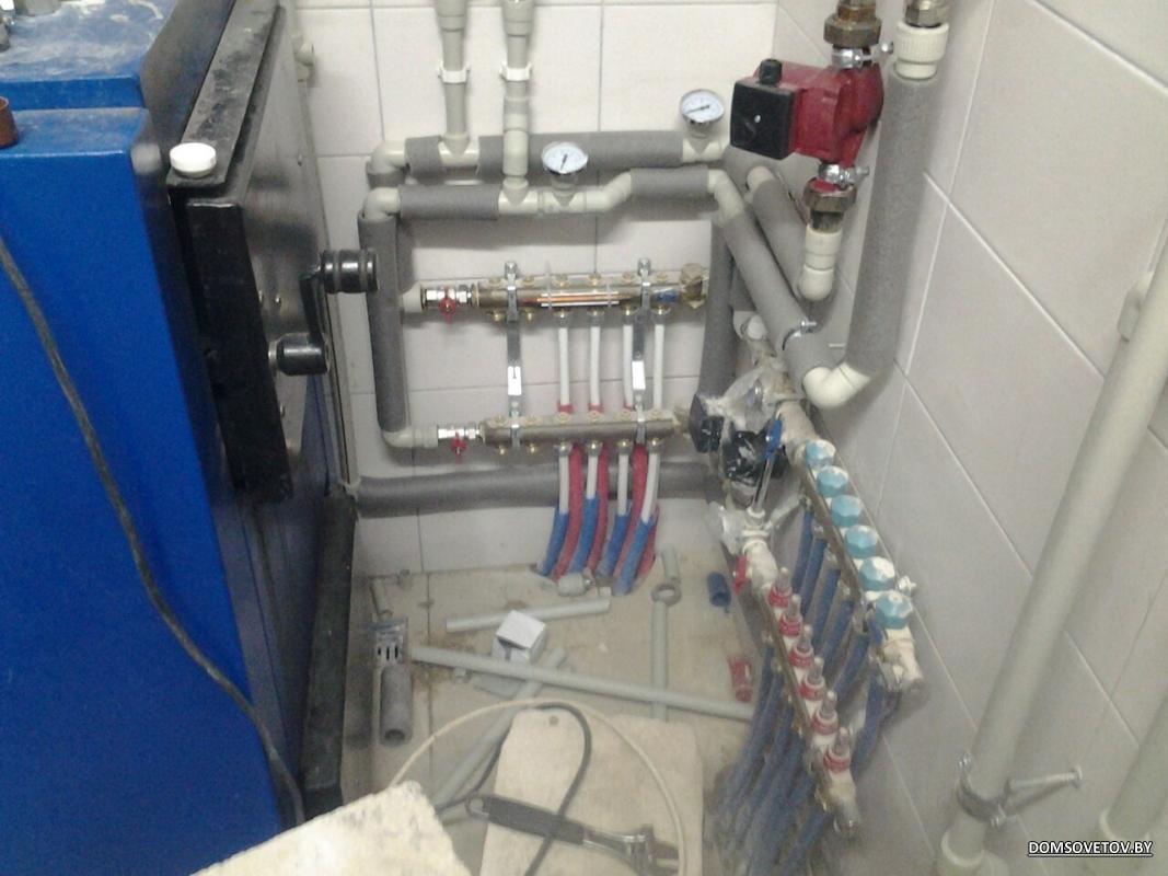

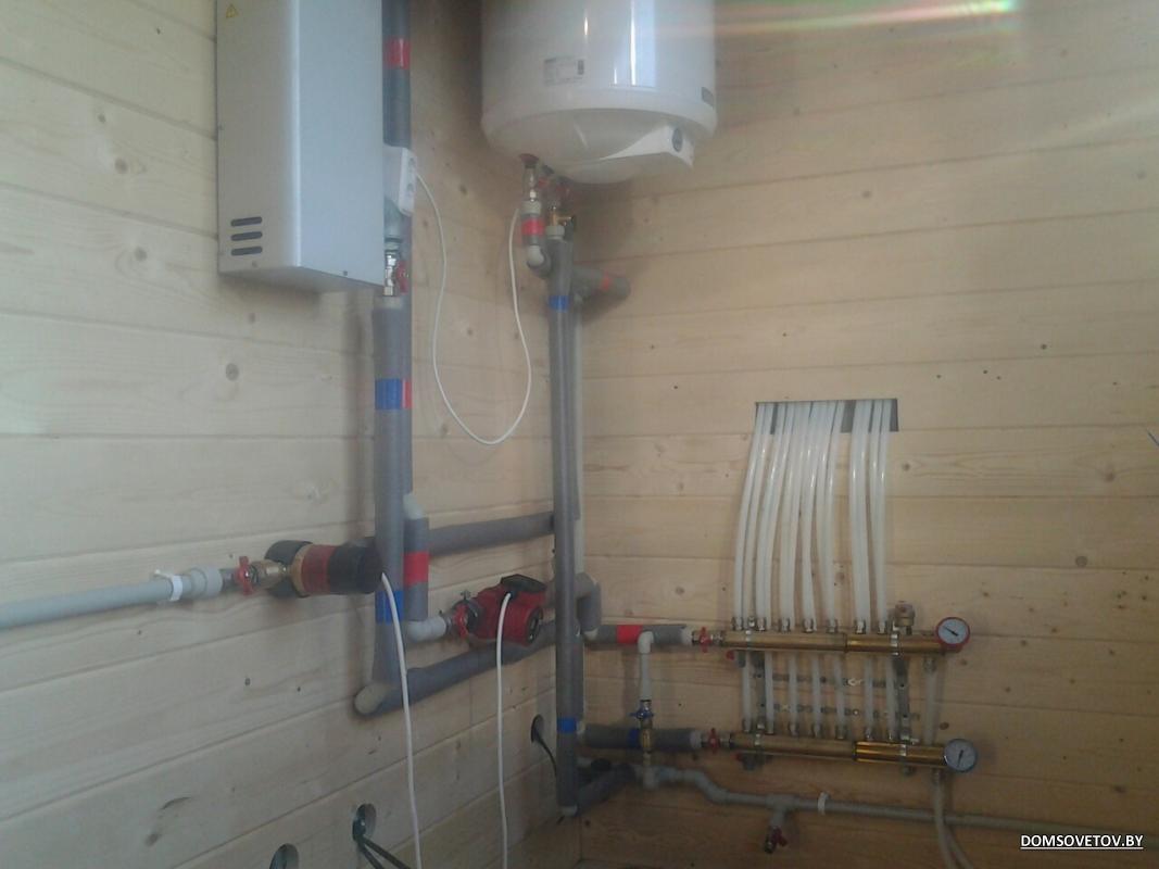

примеры обвязки топочных
---------- Сообщение добавлено в 20:18 ---------- Предыдущее было в 20:13 ----------
истчо
---------- Сообщение добавлено в 20:27 ---------- Предыдущее было в 20:18 ----------
Sapienti sat )

вторую фотку бы -вид котла сзади.

фото нету. на обратке подсоединение диаметром 40, спускной кран. Также установлен циркуляционный насос 25/40 и фильтр. на подаче подсоединение диаметром 40. особо коммуникаций не было, поэтому и не фотографировали.
если есть вопросы, задавайте

материал труб от котла.?

на данном объекте использовал армированный полипропилен, но можно и сталь, и медь (по поводу полипропилена - обвязывал ТК 5 лет назад у заказчиков, с которыми до сих пор общаюсь. спустя 3 года, заказчик менял котел на газовый, трубы не потеряли своих технических характеристик.)
как показывает практика, обвязка ТК сталью либо полипропиленом на гидравлические свойства СО не влияет, вода в подающем трубопроводе не превышает 100 С, труба не плавиться, не гнётся, со стыками ничего не происходит.
В общем, сколько людей столько мнений и желаний.

а при какой температуре деградирует ппр труба?
допустим, используется стальная труба для обвязки тк. длина стальной трубы равна 2 метра. логично предположить, что разность температур в начале и в конце стальной трубы, не будет превышать 3-5 градусов. так при какой температуре деградирует ппр труба?
п.с. но я не против обвязки тк сталью либо медью. и даже очень за! так и правильнее, и красивее. однако, данный объект выполнялся по согласованию с заказчиком имеено полипропиленом.
