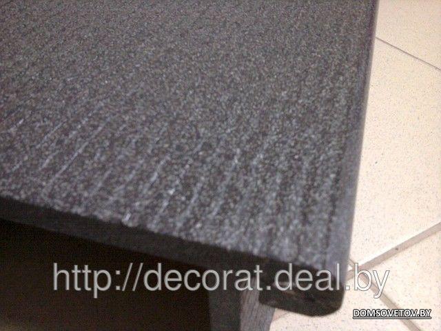

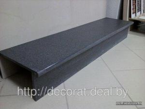

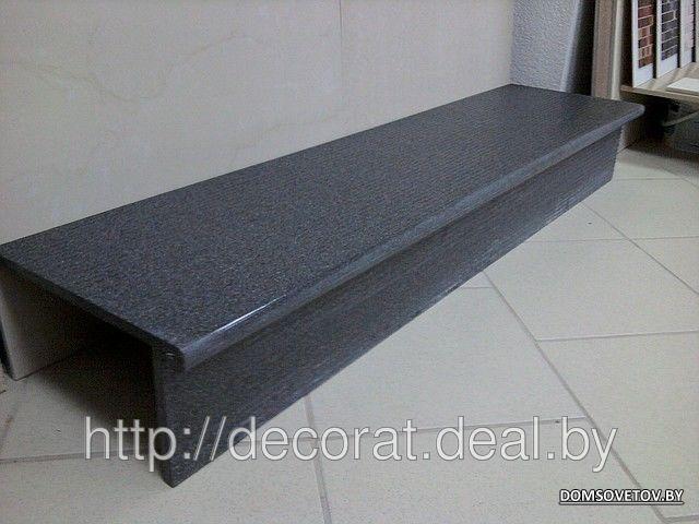

Что скажите о таком покрытии для улицы?
Ступень керамогранит: 1200х300х15; подступенок: 1200х150х15
Старый 02.12.2014, 15:30   #38 или 207709
bullet_fox
Аватар для bullet_fox
Регистрация: 12.05.2011
Адрес: Хатежино
Сообщений: 3,165
А цена вопроса?
Старый 02.12.2014, 16:07   #39 или 207713
Alex77
Аватар для Alex77
Регистрация: 10.05.2011
Адрес: г. Брест
Сообщений: 1,935
bullet_fox, 638 000 руб./комплект
Старый 02.12.2014, 16:50   #40 или 207721
Сообщений: 15,411
не скользит?
выглядит приемлемо..
на натуре не смахивает на кладдбббибибище?
а шо у них ещё есть..?
