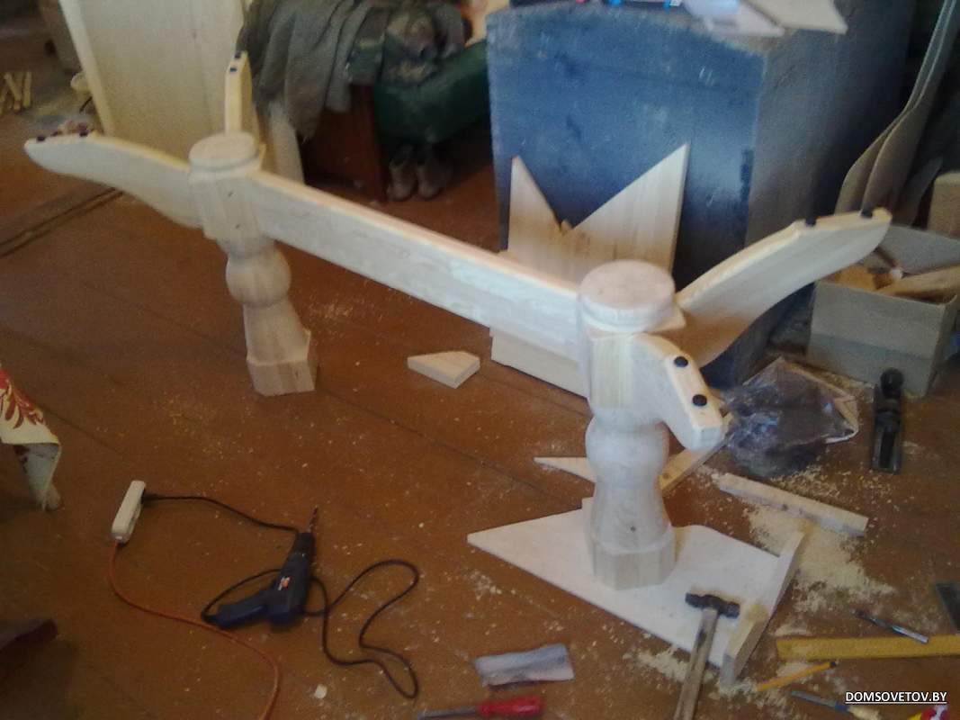

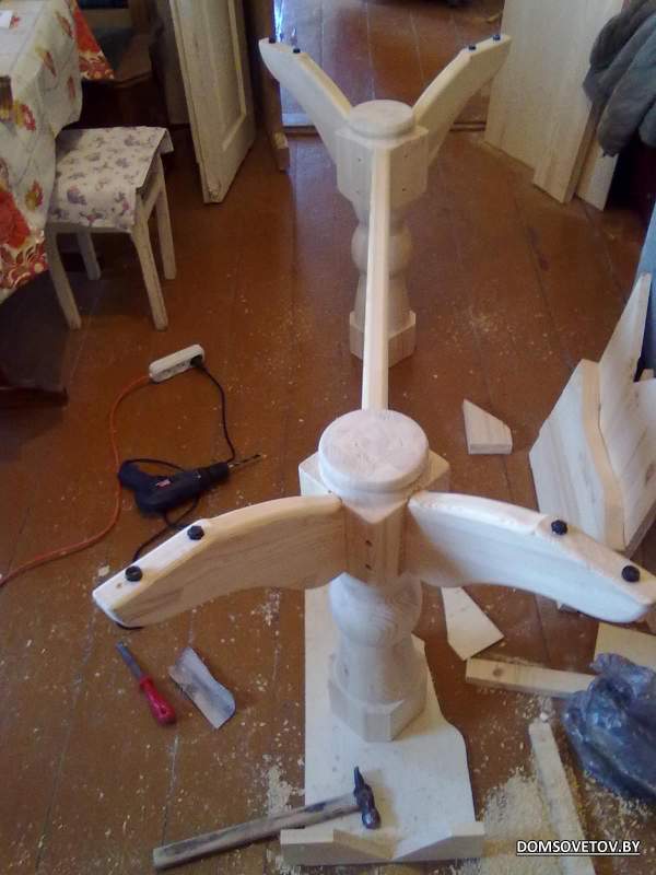

Опять возвратимся на пару недель назад...не буду описывать все злоключения...но был изыскан дубовый мебельный щит 2000х900х40
Прододжение будет! А для затравки -
ПыСы...в обтяжку винилискожей отданы панели сидений и спинок уголка...

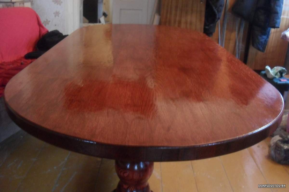

Лачим уголок

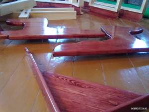

Пока подсыхает первый слой, собираем подстолье

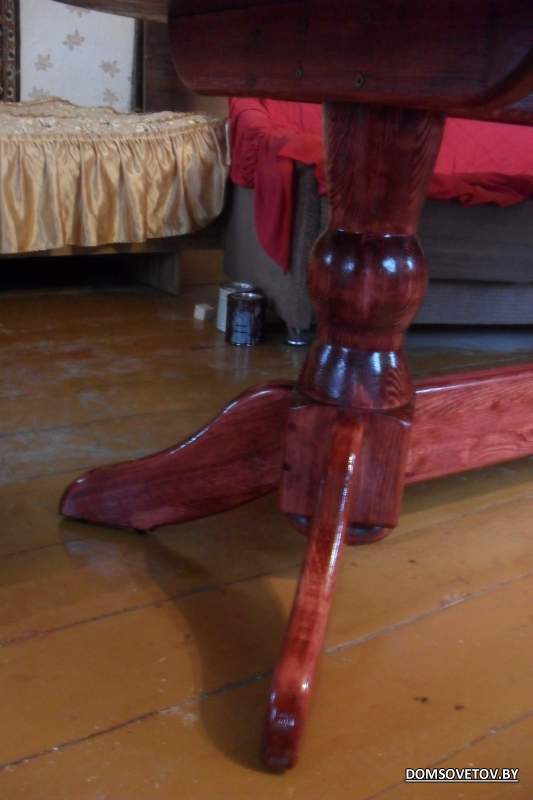

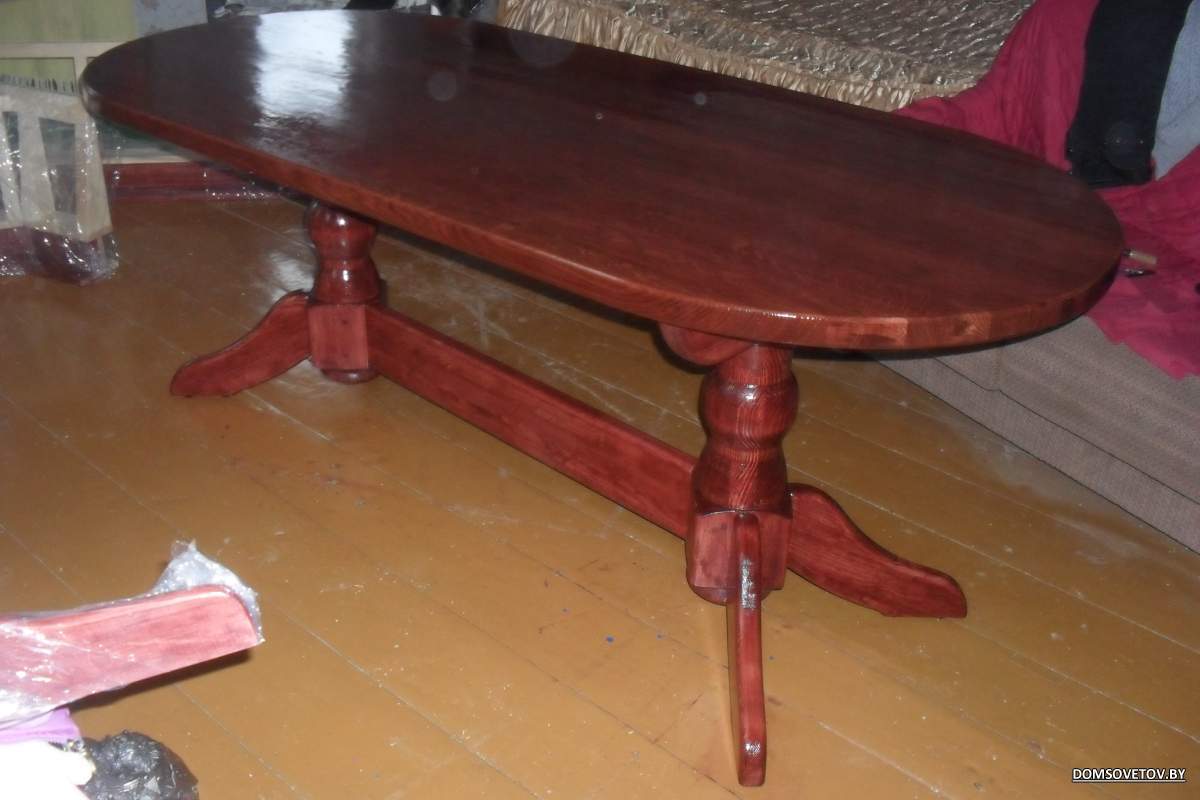

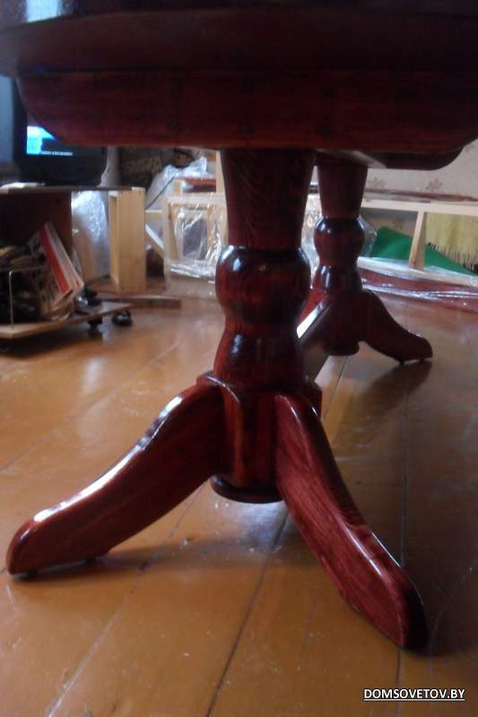

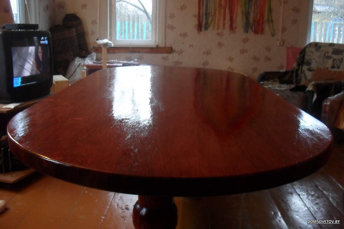

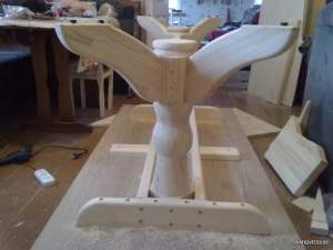

Фото стола
vorg вне форума Ответить с цитированием

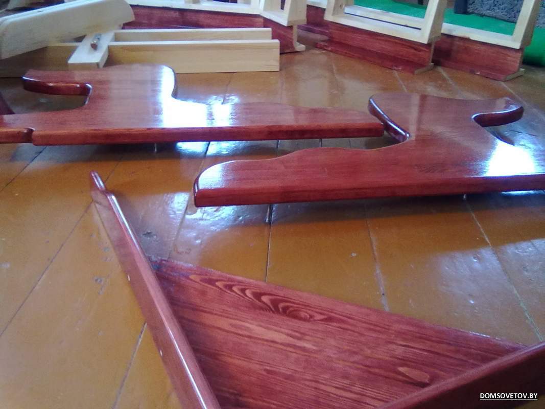

Чем покрываете и каким способом?
Старый 27.12.2013, 00:53   #35 или 169101
vorg
Регистрация: 25.05.2011
Адрес: Светлогорск-на-Березине
Сообщений: 177
Кондиционер для древесины -> тонирующее масло -> лак полиуретановый на масляной основе. Кондей и масло тампоном, лак - кистью, 2 слоя с промежуточной сушкой. Влюбился в масло - ворс не поднимает, расход мизерный, а после кондея цвет равномерный... Рекламу делать не буду, если интересует пишите в ЛС.
ПыСы... на фото лак еще сырой...
