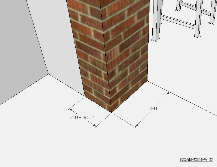

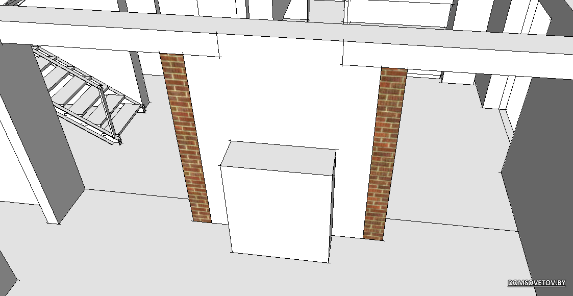

балки там мощные, заводские... бль.. не понмю маркировку. если надо то посмотрю.
гсб толщина 400 плотность 500. по обе стороны плиты перекрытия длиной вроде 4,8м х 1,5м
---------- Сообщение добавлено в 20:59 ---------- Предыдущее было в 20:56 ----------
@VAR, а опирание балки какое или она сплошная по стене ?
У меня центральная стена 300мм ГС и на неё двустороннее опирание плит 7,2+4,8 и всей кровли. На внешней несущей стене есть простенки 1,5 блока ГС под плитами. Главное какое опирание балок и через что они на ГС опираются.
две балки. опирание на центральную двухметровую стену около 36-38 см с обеих сторон. положены просто на раствор но как писал ширина самой балки 38см т.е. она акурат на ширину это стены 40 см

а ГС под балкой держит локально нагрузку в 5 тонн с почти двукратным запасом.
осталосб выяснить что на эту стену еще приходит верху кроме перекрытия
---------- Сообщение добавлено в 21:02 ---------- Предыдущее было в 21:00 ----------
PS да нормальнто там все без столбов. поэтому если уж руки чешуться то ставить столбы без перевязки. только зачеканить раствором под балку

если без перевязки какой столб ставить? в кирпич, полтора...?

Я бы ничего не делал. 360х380 площадь опирания одного конца балки на материал B2.5, т.е. грубо 25(16)кг/см2
34000 (22000)кг на одно опирание, т.е. на всю балку 68(44)т. В реале меньше (это кладка), но запас охрененный. По кладке где-то 10кг/см2, т.е. 27т на оба опирания одной балки

в 250 хватит без перевязки.
ты представ что нагрузка сверху придет внецентренно. т.е по сути стоб будет прижимать к самой стене из ГС. поэтому перевязка и не играет роли.

в расчете по каменным конструкциям используются другие зависемости напряженного состояния и расчетное сопротивленим кладки гораздо меньше чем просто прочность отдельного материала.

столбы прижимаются нагрузкой сверху и прижимаются к торцам стены из гсб? т.е. кладку просто на раствор без перевязки?
еще, Паша, для себя - такой столб 250х380 из кирпича какую нагрузку может нести?

не сверху, а смежными соприкасающимимися сторонами т.е нагрузка на кирпичный стол с эксцентриситетом, который выворачивеат столб к сущ стене из ГС
Старый 21.02.2016, 21:30   #8 или 253016
Сообщений: 7,163
это как ?

@VAR, я дал ссылку на Аэроковские данные, можешь сам убедиться что никогда эти столбы не будут нагружены.
как то приблизительно думаю и я но хер с ними я поставлю эти столбы и буду спать ну совсем спокойно... в любом случае они хуже не сделают... ну, если только проемы чуть заузят...

тогда гоню столб 250х380 через кладки 3 загоняю по два штыря десятой арматурины?
