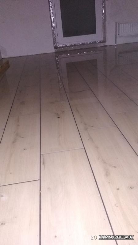

Доброго. Уважаемые специалисты плиточники, может у кого-то из вас есть опыт форс-мажорных ситуаций. Случился у меня потоп в панельке новостройке, залило плитку уложенную день назад, а пару квадратов уложены, за час до потопа. Глубина воды была 1 - 2 см. в течении 2 часов. Плитка керамогранит 180 Х 590мм. клей Люкс +, уложена на загрунтованную плиту перекрытия. Подскажите пожалуйста правильный вариант моих действий:
1. Сбивать и чистить плитку, уложить заново.
2. Сбивать плитку, укладывать новую.
3. Ничего не делать, просто просушить.

Сбивать не надо - она замечательно отклеится. Как по мне, так снять эти пару квадратов и переложить старую. С плиткой ничего не будет, новую поберегите.

ничего не делать.
через неделю всё высохнет.
(поставить вентилятор тупо гонять воздух)

Попробовал сбить три плитки, отошли с трех - пяти ударов молотком по зубилу в торец клеевого слоя. Клей остался на полу, на плитке тонкий слой. С пола клей удалил шпателем с большим трудом.
Воспользуюсь советом sergN, буду сушить вентилятором.

Может кому то будет интересно, как эффектно смотрится не фугованная плитка, под водой.

длинная швабра нужна.

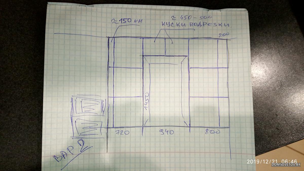

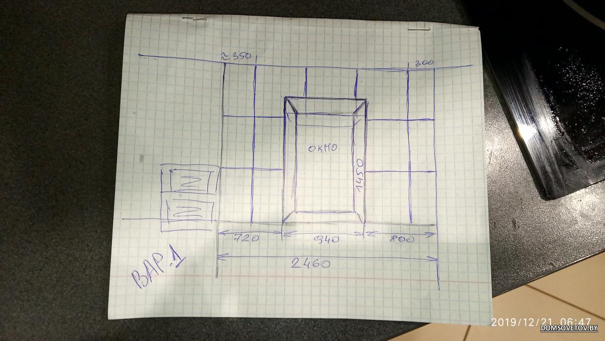

Скоро должна приехать плитка , но я никак не могу определиться с раскладкой .
Р-р 600 на 600 керамогранит. Будет клеится на стену кухни от столешницы до потолка. Откосы тоже , с запилом под 45 °
Вот набросал два варианта.
В первом надо в окне вырезать Г - эшки ....в общем вся плитка подрезается.
Второй мне больше нравится , но вот узкая подрезка в 12 -15 см с левой стороны как-то не очень......
Что скажете?????
