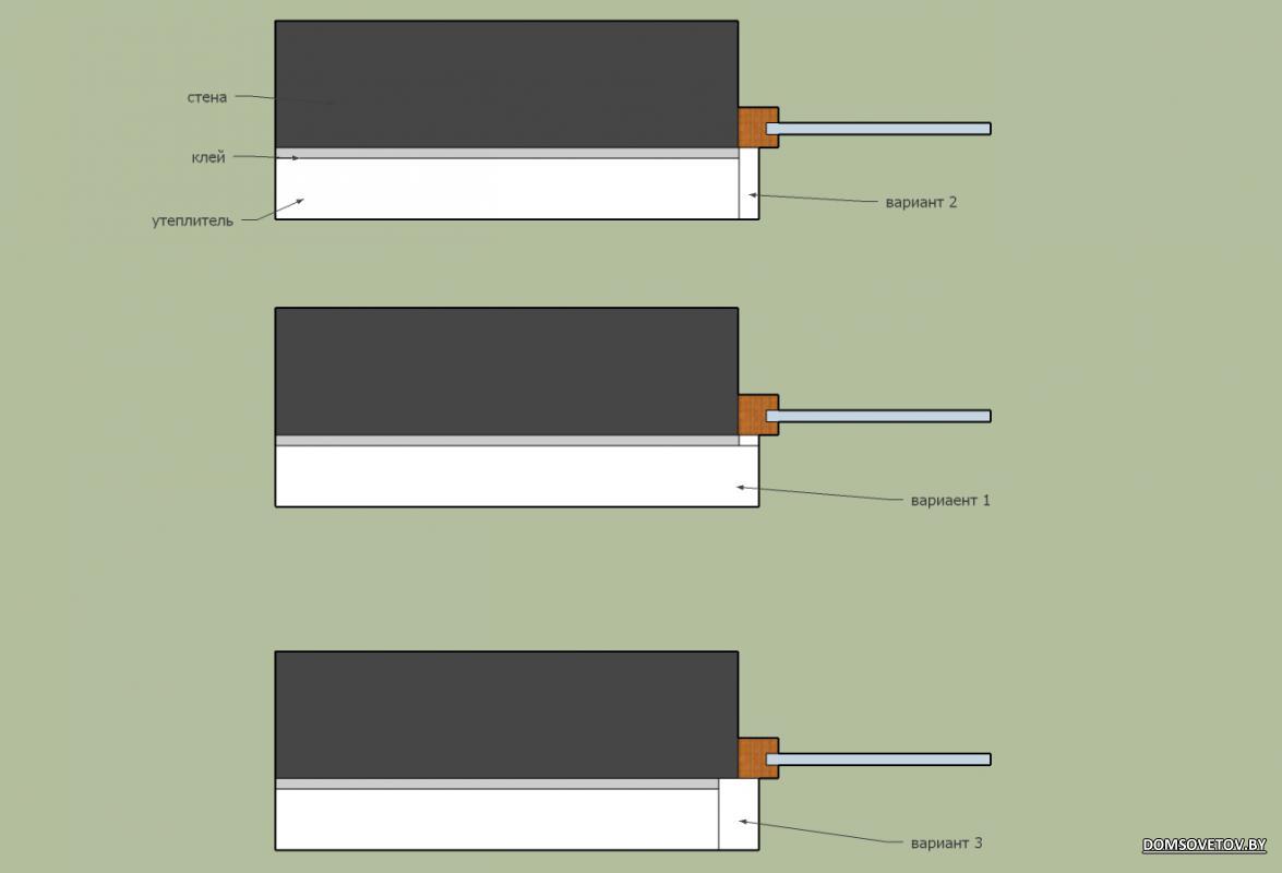

@wilson, а по какой причине так не правильно? Может мы о разном говорим?

Основной утеплитель выносится по финишу откоса. Если остается щель, то туда добавляются уже куски утеплителя.

В примере окна установлены в толще стены, когда так, то делают как на картинке. А если окно установлено по внешнему краю стены, то так не сделаешь, слишком мал зазор.
По сути это один и тот же вариант по итоговому результату.

Не важно насколько далеко окно от основного утепления.

@wilson, ну вот я нарисовал три варианта:
Первые два это то о чем мы с вами говорим, вариант 1 ваш, вариант 2 мой. Очевидно что по сути эффект утепления одинаков.
Но вот есть еще вариант 3, о нем я не говорил ранее, но мне он кажется более эффективным, разве нет?
Конечно может я что-то упускаю, но уж очень хочется разобраться и сделать максимально хорошо.

у меня вариант 2

Тут вопрос трещнообразования, а не что теплее будет.
У меня этот вопрос будет решать оконный профиль примыкания, надеюсь решит
