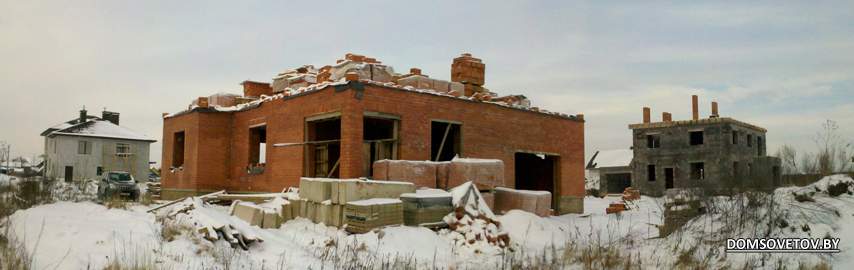

Зимую приблизительно так:

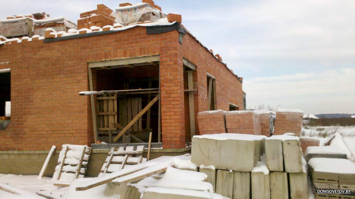

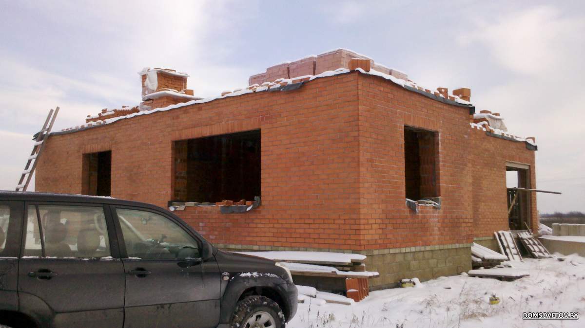

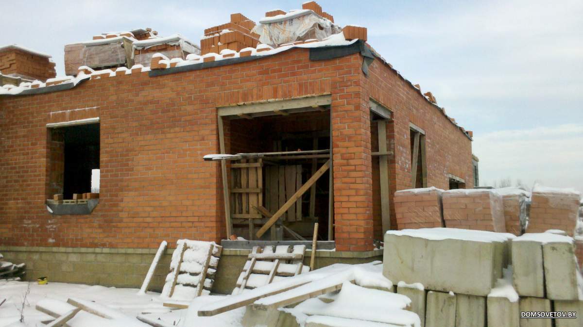

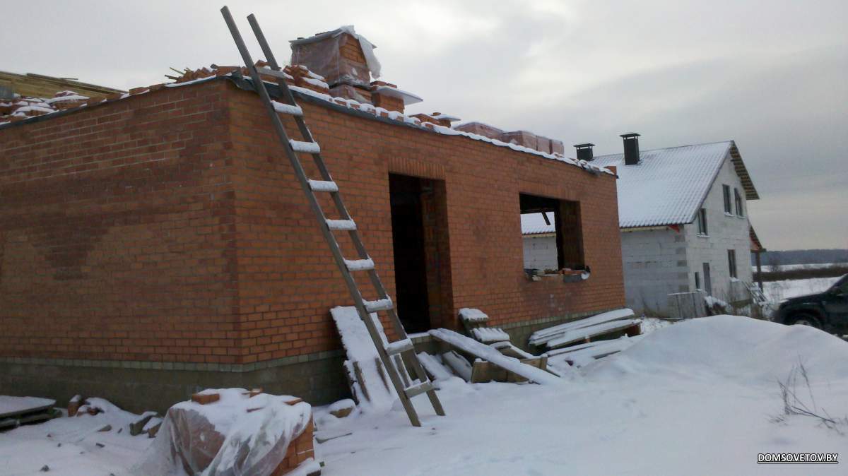

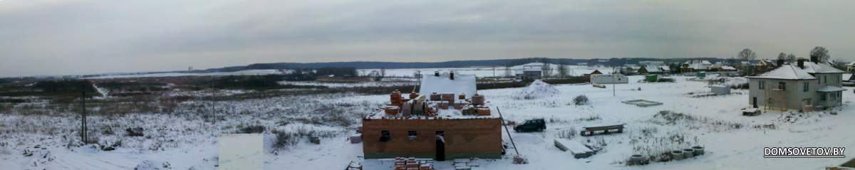

Нежданно-негаданно наступила зима:

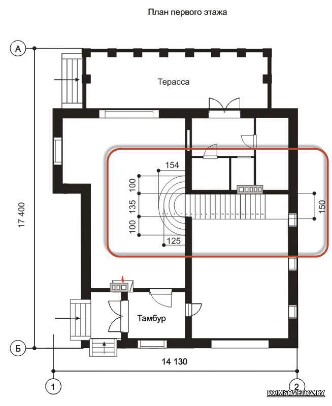

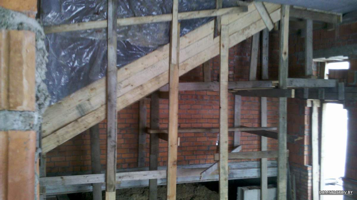

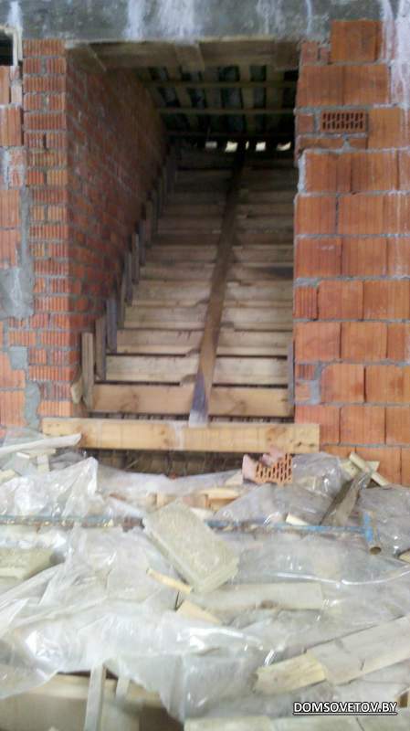

Запроектировал лестницу с 1-го на 2-й этаж:

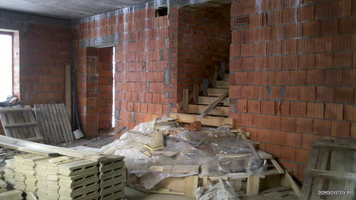

Сделали опалубку:
Вид на всю эту красоту из гаража:

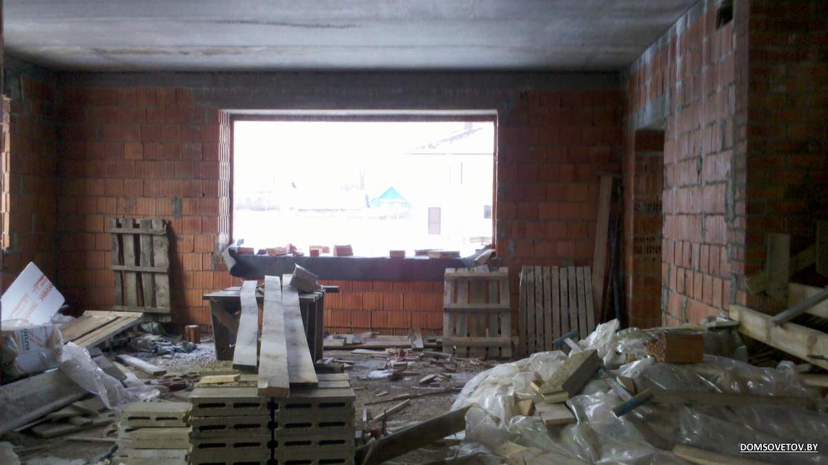

Пока опалубка не пригодилась .
Альтернативный (и на текущий момент основной) вариант:
