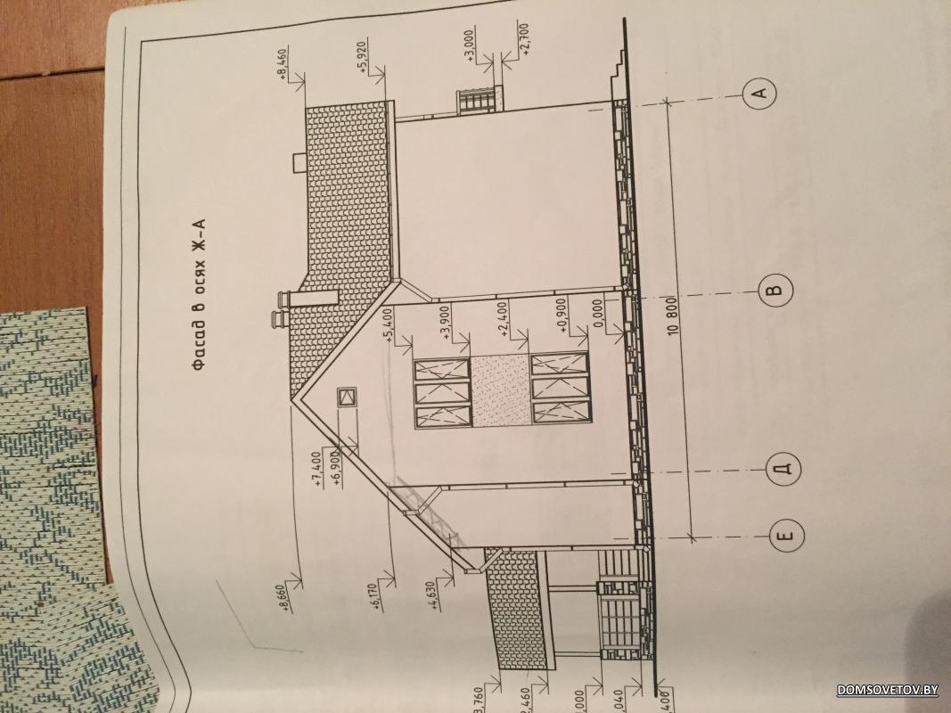

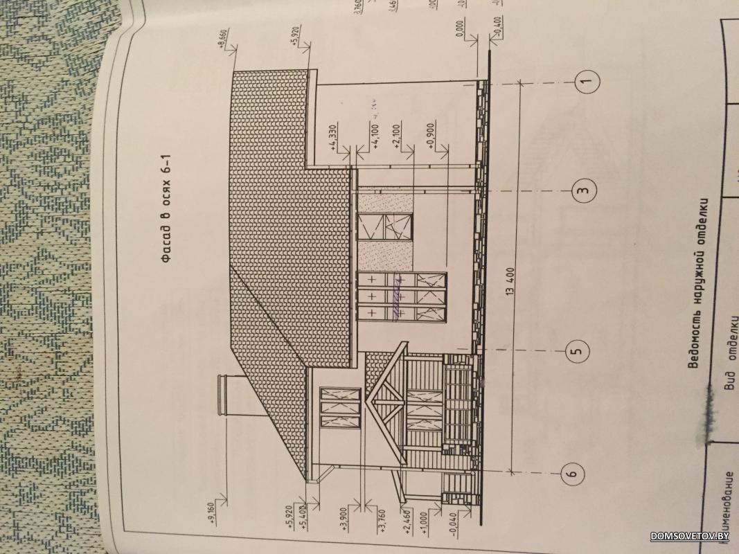

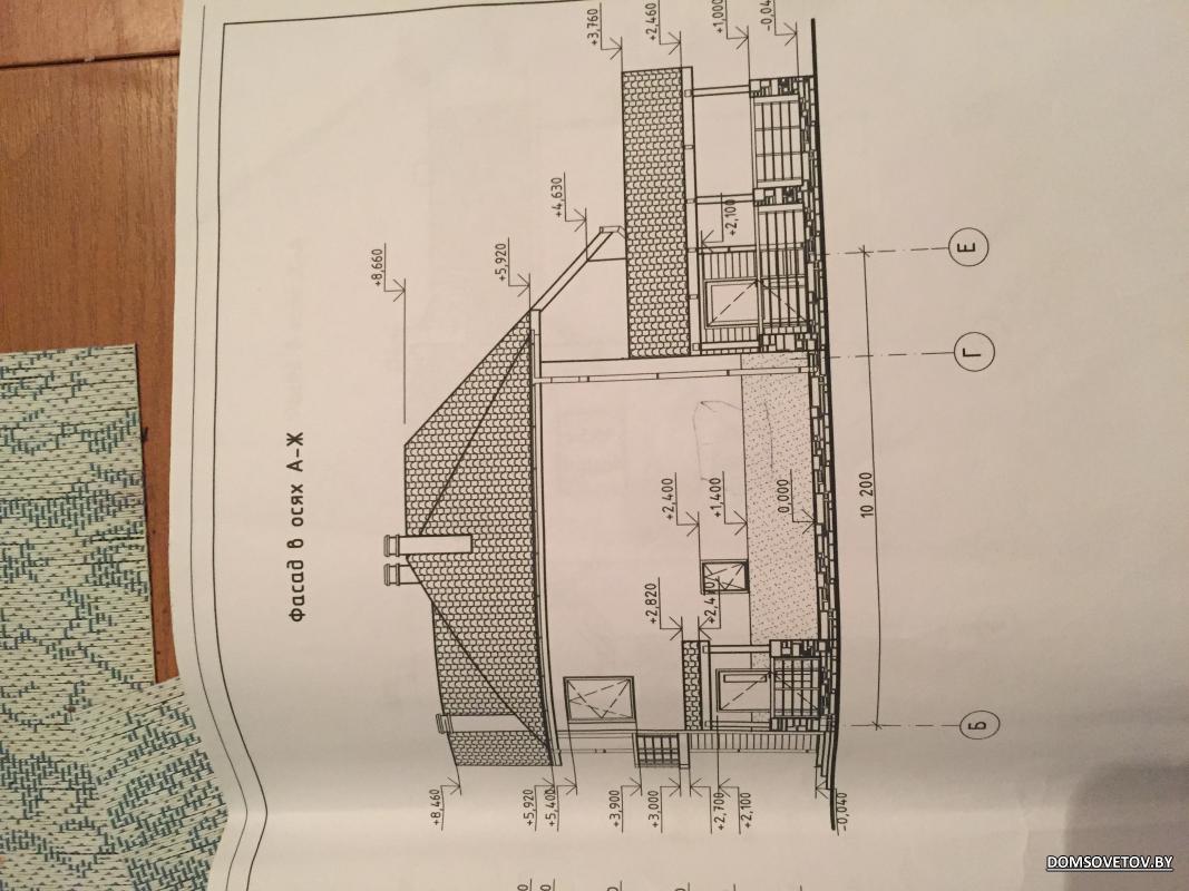

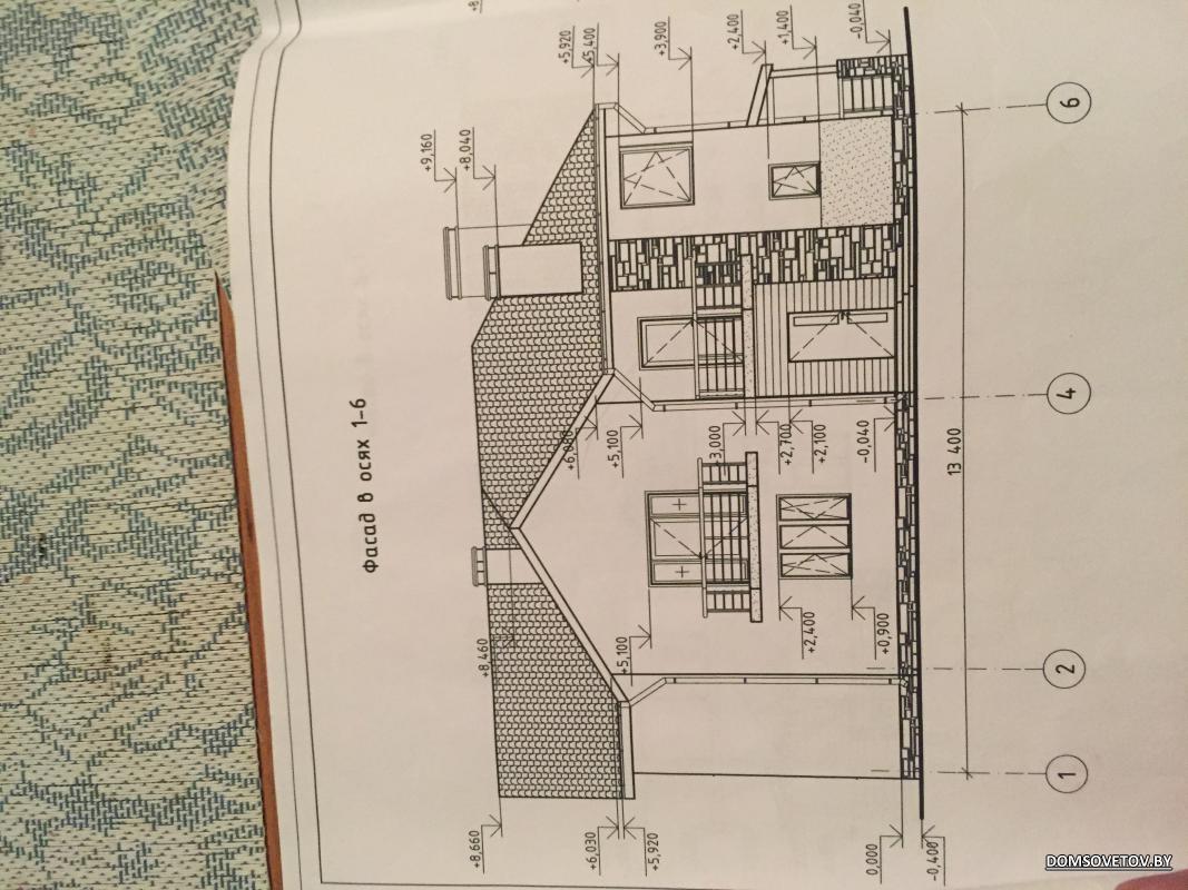

Выкладываю эскизный проект, все остальное по проекту выкладывал ранее в обсуждении

Кровлю решил заменить на фальцевую(дело вкуса, но от монтеррея уже тошнит)....вообще мечта была сделать цементо-песчаную, но по расчетам получилась большая нагрузка, так как крыша ломаная (по сложности считаю выше среднего)...естественно под такой тип кровли нужна усиленная стропильная система со сплошной обрешёткой, поэтому конструктивном крыши будет заниматься другая контора, которая специализируется по фальцу....также над витражом крыша имеет мансардную часть (срезает уголок второго света)...там решил вставить мансардные окна симметрично витражу и окну возле лестницы....как бы продолжение окон на потолок....чтобы сделать помещение более светлым....и хотел бы спросить кто какие мансардные окна ставил...принимаю советы так сказать))....

Сообщений: 15,413
ваше концептуальное непонимание строительства и жизни в доме.
=вы выложили не те фасады.
реально они не только не важны ..настолько же и неинтересны.
важен фасад , где у вас веранда.

Сори за качество фото, не знаю как повернуть
