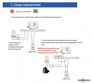

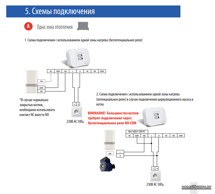

А вот этот ? Здесь есть различные схемы подключения. И даже 2 контура. И еще и интернет!
http://salus-controls.ru/uploads//df...4b2ab97a57.pdf
Denia вне форума Ответить с цитированием
Старый 28.09.2015, 13:49   #573 или 238552
Сообщений: 2,760
@Denia, Смотрим схему подключения.. и видем такую-же как и у большинства - вкл/выкл и никаких наворотов.
А интернет он чтоб с телефона температуру добавить или убавить. Смысл с этой игрушки только если готовы за это лишнюю сотню выложить.
Я особо не спец по фирменным управлялкам, но во всех универсальных будет такая-же схема. Фирменные явно должны подключаться в специальный разъем. Иначе оно работать "по умному" не сможет.

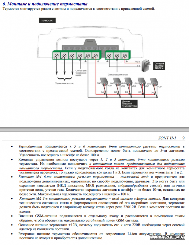

@Denia, не поленился и посмотрел инструкцию http://microline.ru/files/h-1/H1-instruction.pdf
Комнатные датчики температуры это явно по 1-wire подключены датчики температуры DS18B20 ценой в доллар штука. Подключено не лучшим образом.
А особого интерфейса OpenTherm в подключении я не вижу в упор. В чем отличие от предыдущей схемы? или может я не ту пдф-ку смотрел, но влом все изучать
Маркетинг может много чего написать, надо смотреть схемы. Мои изучения термостатов закончились тем что плюнул и купил что было в наличии и без наворотов.
Комфорта даже от поддержания постоянной температуры все время вполне хватает. Платить дурные деньги за управления из инета смысла не вижу.
