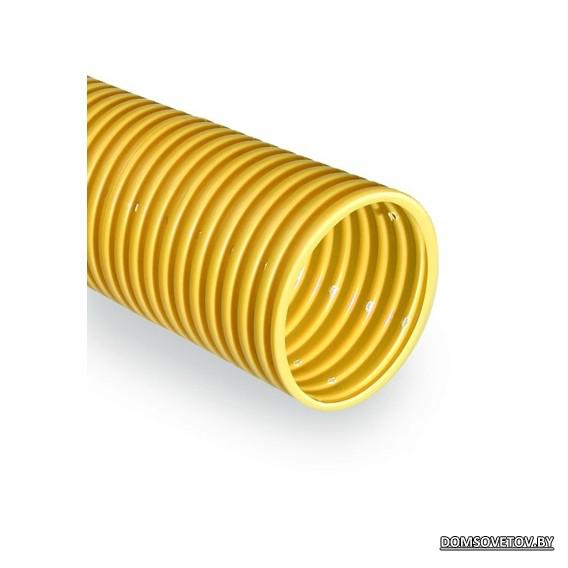

Двухкамерный септик бетонный. Подскажите, какой длины из второго колодца дренажную трубу выводить? 10м хватит?

@sergN, почва - песок, УГВ примерно 3м.
Сосед дренажную трубу не закладывал. Перый раз откачал через пол года, потом раз в два месяца, сейчас откачивает практически раз в две недели...
У него двухкамерный септик сделан из бетонных дорожных труб диаметром примерно 1,2м.

@Alex77,
у него это замыление песка донными осадками..имел такое.
..я бы на вашем месте конечно метров 10 кинул дырявой ,
но и рекомендую не забывать про какие химпроцессы в кольцах.
посоветовать не могу..уж больно мнения разные.
но в любом случае надо проводить аэробную очистку во втором колодце.
тогда осадок будет активным илом - и его надо удалять гораздо реже.

@sergN, Аэробная очистка - бактерий насыпать?
От замыления песка - щебня засыпать на дно второго колодца?
Ну а трубы дренажной можно и 20м закопать для спокойствия
---------- Сообщение добавлено в 15:07 ---------- Предыдущее было в 14:44 ----------
Кстати, геотекстиль какой плотности брать, чтобы укутать дренажную трубу с щебнем? 140g/m2 пойдет? http://allegro.pl/geowloknina-wlokni...072487363.html Поляки пишут: Защищает дренажную систему от заиливания. Цена примерно 340 000руб. за 25м.п. шириной 1,55м. Нормально?
Нужно ли выводить наверх вентиляционную трубу, в конце дренажной?

@Alex77,
нет.
щебень только отсрочит лопату.(и матюки)
аэробная часть может быть в 3-х вариантах-
1/ поля фильтрации (не вариант)
2/аэратор на дно камеры+естестенно типа прудового компрессора.-воздух качать
3/подъем воды в камере насосиком и его полив/слив на биозагрузку..
извини , что так академически-по-русски-это подъем воды на 2 метра+/- и полив на загрузку. на загрузке заселяются аэробные биокультуры-бактерии.
загрузка(китайская у всех почти)-это типа объемной решетки из полимера или висячие шарики -лохматки. или волокно.
если надо дам ссылки на эти китайские и российские (биозагрузки)..
трубу выводят вверх всегда из домовой каналюги.
потому , что первая секция в колодце-это почти всегда-Анаэробное.-а это дает брожение и газы!!!
когда сливаем унитаз-возникает прорыв гидрозатвора.
чтобы этого избежать и не было прорыва газов в санузел и делают вентотвод в кровлю(вам зачем на участке сероводород-пусть на высоте 9 м пукает.)
Выведена.
При моем УГВ, дренажная труба - видимо единственное решение...
Вентиляционную трубу, в конце дренажной выводить не нужно? Просто на всех схемах она есть...

@Alex77, нужно выводить трубу, но не высоко абы выше сугробов, т.к. это приточка воздуха в систему.
А трубы выведеной на крышу не достаточно? Компрессор я ставить не планирую... Не будет ли из этой трубы (вконце дренажной) запах на участок?
