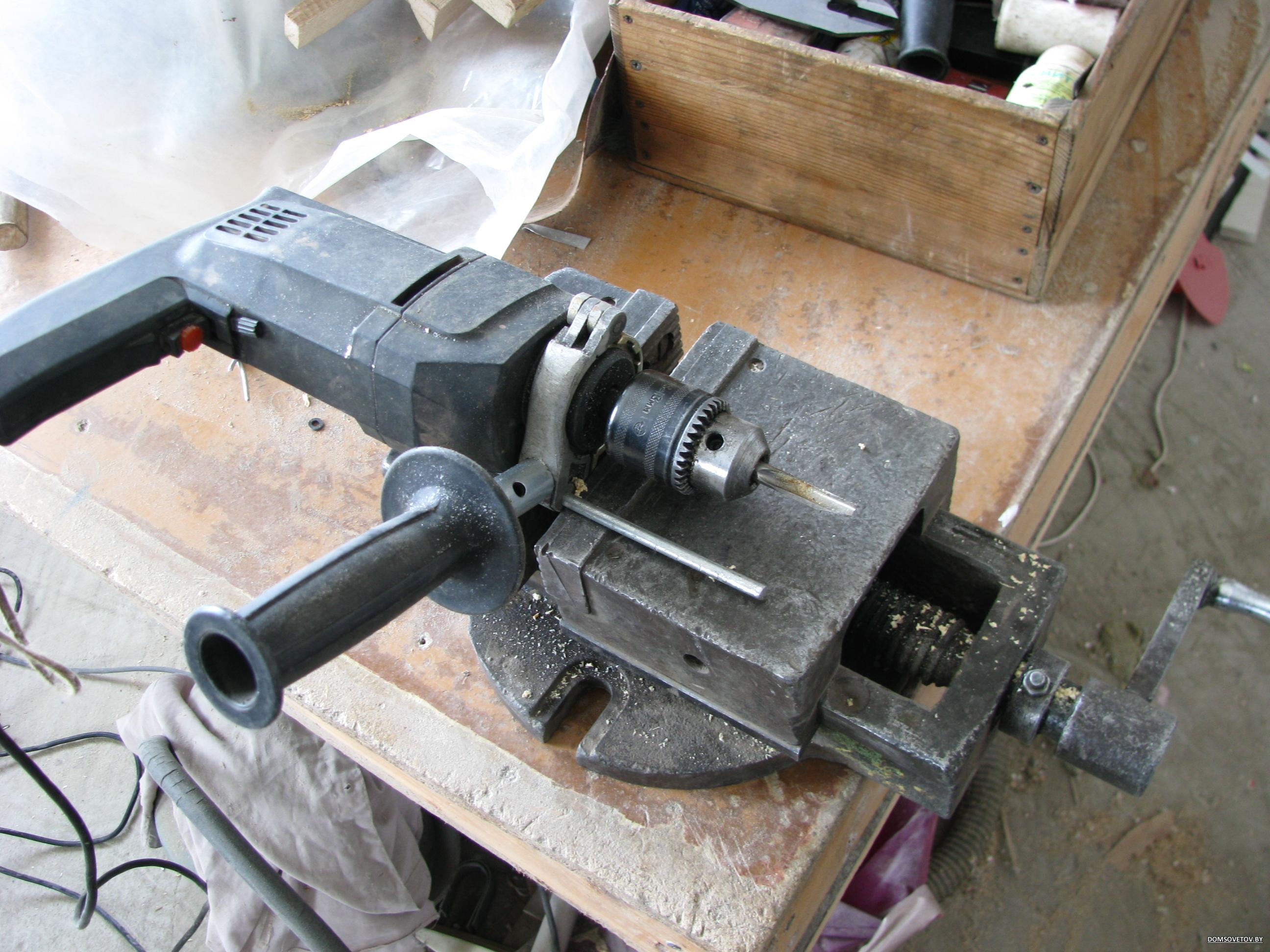

По покупке фрез могу подсказать места:
- На поле чудес есть 2-3 точки с большим выбором фрез, как писалось выше цены около 30тыс. Однако нет профессиональных фрез.
- Экспобел, хоз.рынок справа от Бигса. Первый ряд от Бигса, один из первых киосков. Огромный выбор профессиональных фрез, в т.ч. филенчатых и фасадных. Кстати, в этом же киоске можно найти щетки к электроинструменту, как фирмовому, так и китайскому.
- Стройрынок Ждановичи на рядах есть точка с аналогичным выбором. Сам там брал фасадную фрезу за 60$ и филенку за 15$. Цены как и на Экспобеле.
- В Новоселкине видел простые фрезы по 3шт в упаковке(вроде немецкие были) по 50-70тыс.
- Китайские наборчики в дер. коробочках - самое то для начинающих. Продаются практически везде, и самое необходимое есть. Сам таким сделал фасады на 3 больших шкафчика. Качество фрезеровки - приемлемое.
Что до фрезера, то пользую Диолд 1,2квт, куплен был за 60$. Для фасадов мощности хватало.
Из минусов: неудачно продумана конструкция стружкоотсоса(так и не понял как его присобачить); со временем начала подглючивать кнопка пуска. Как уже писал выше, сделал им 3 шкафа, так что себя он окупил

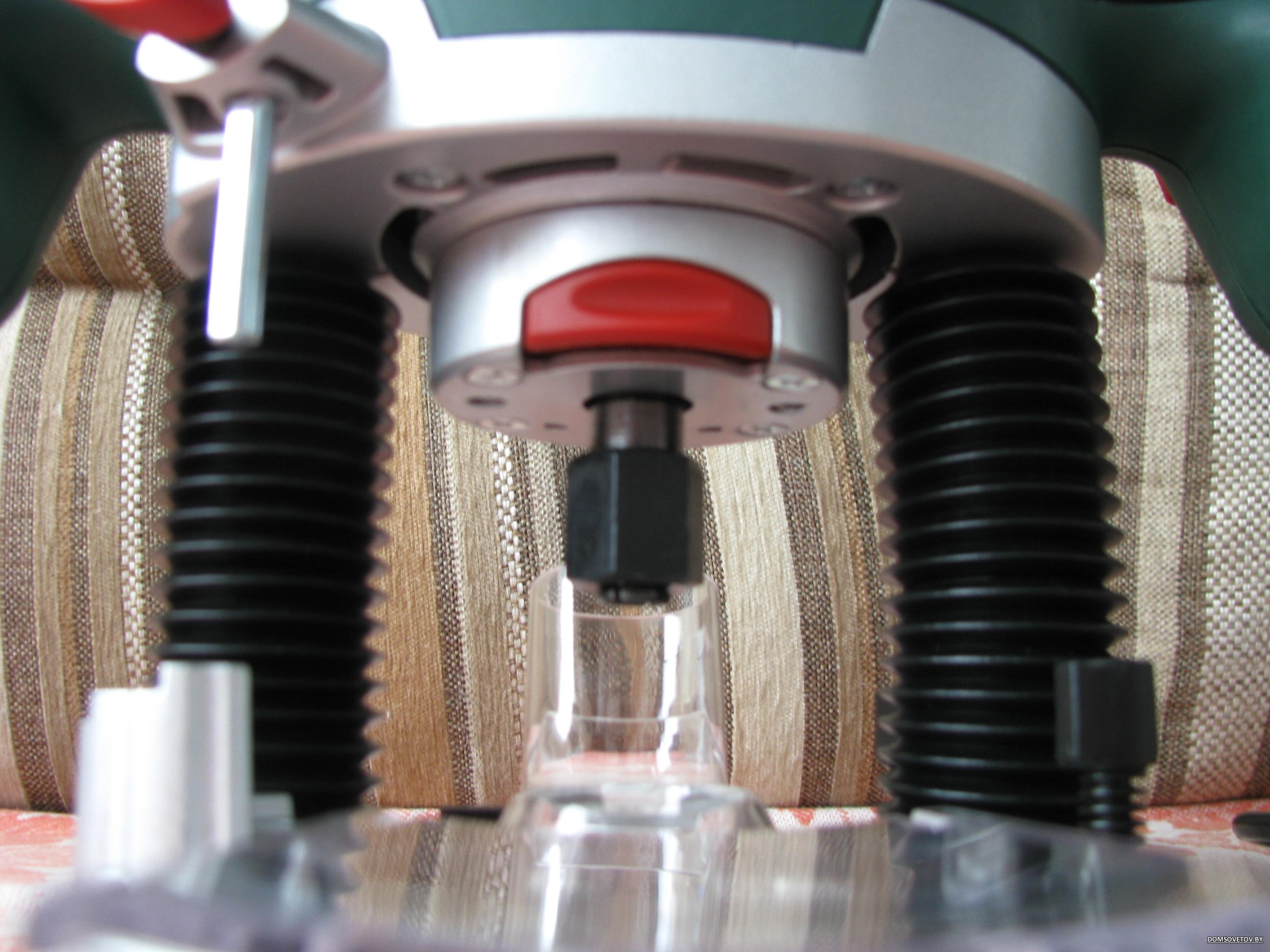

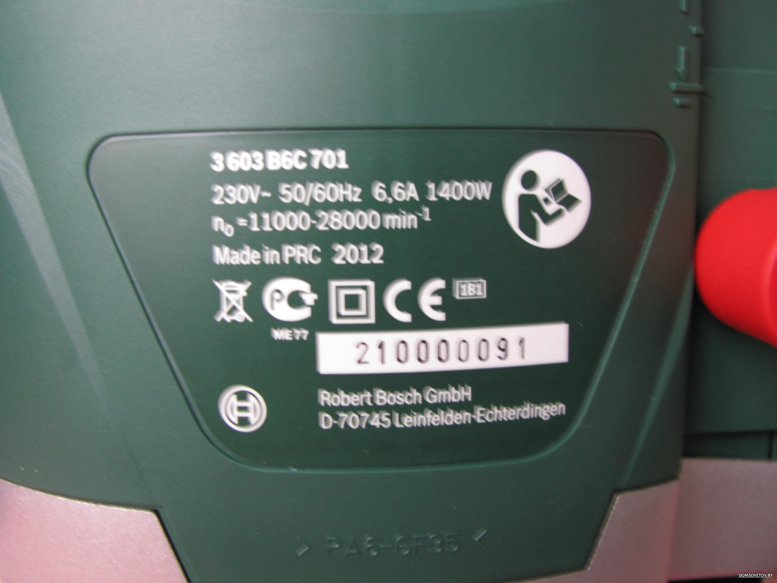

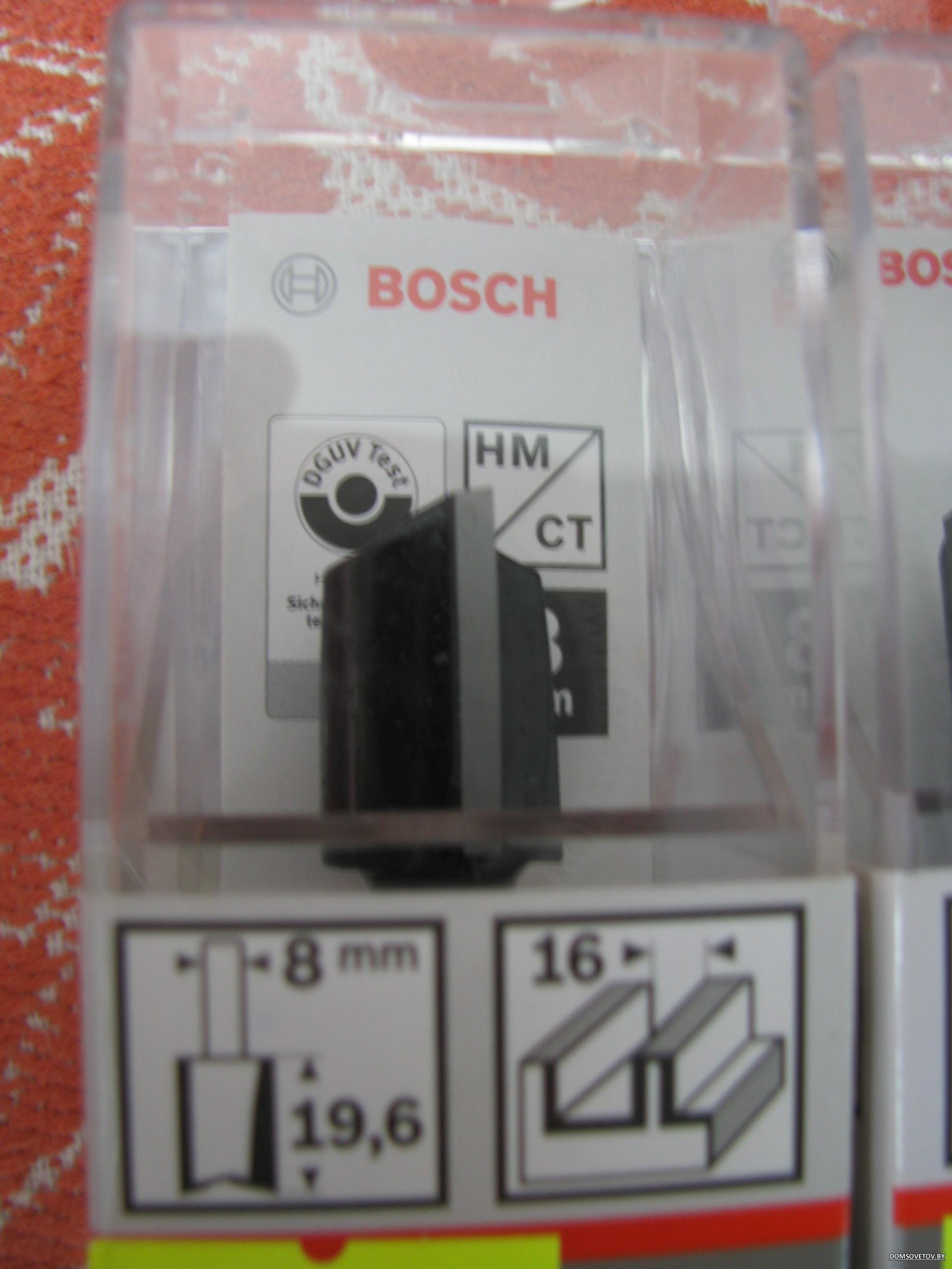

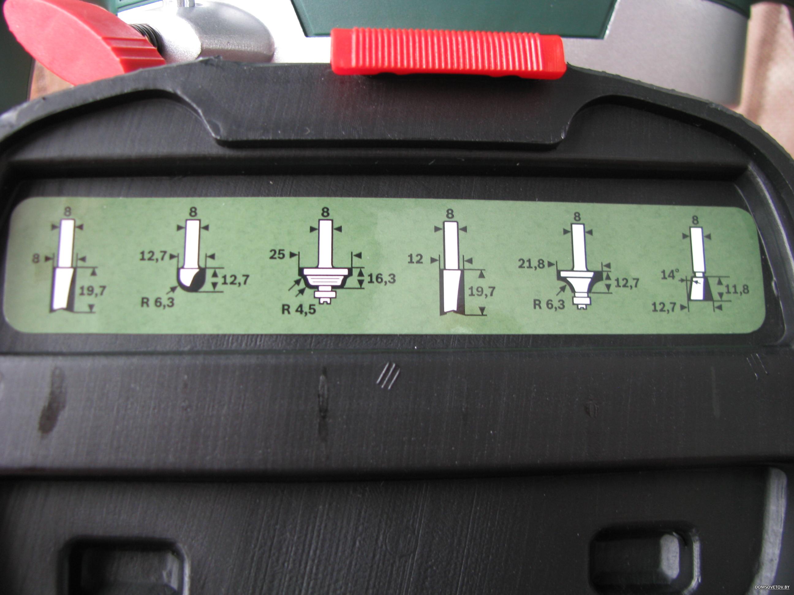

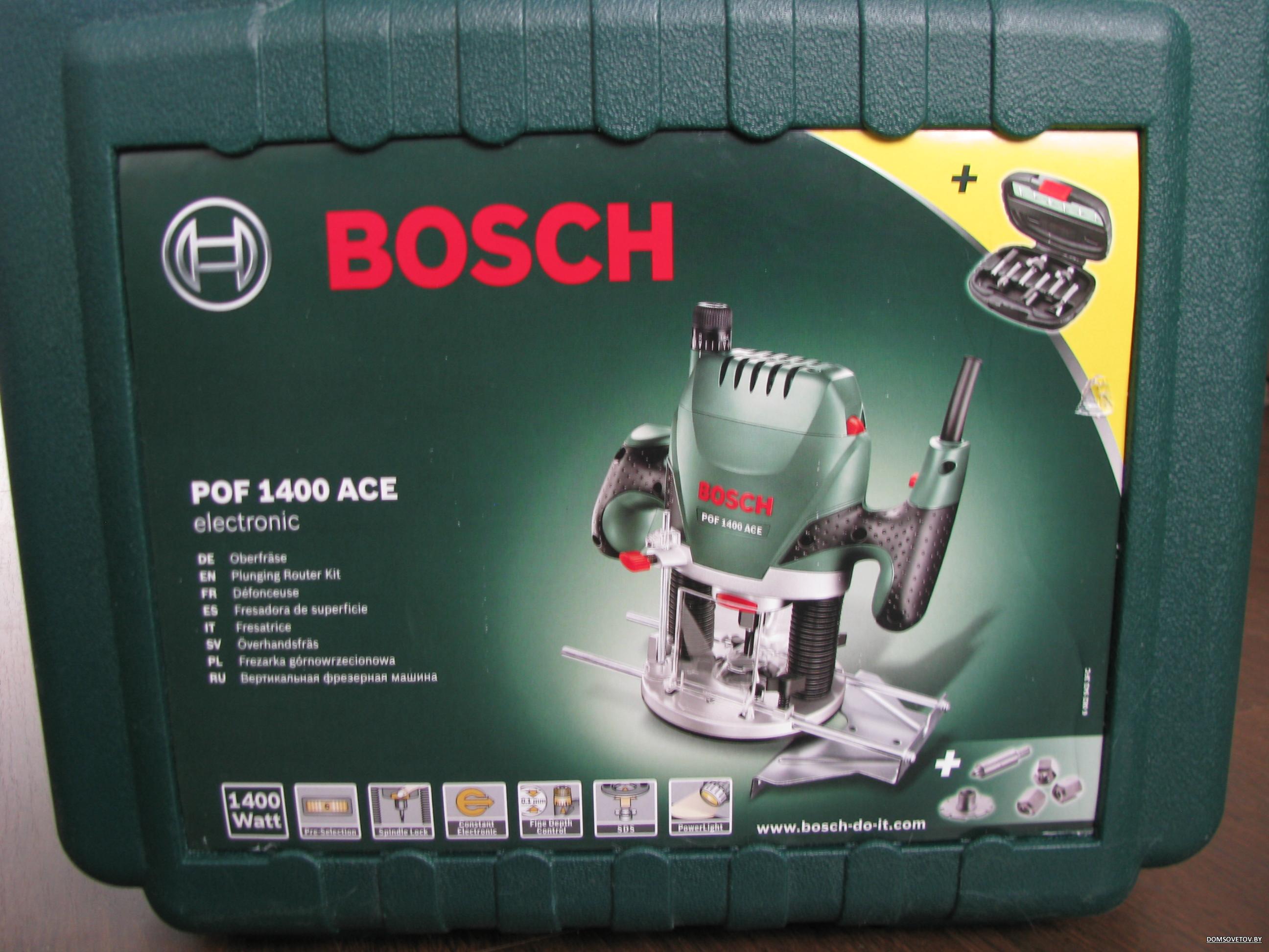

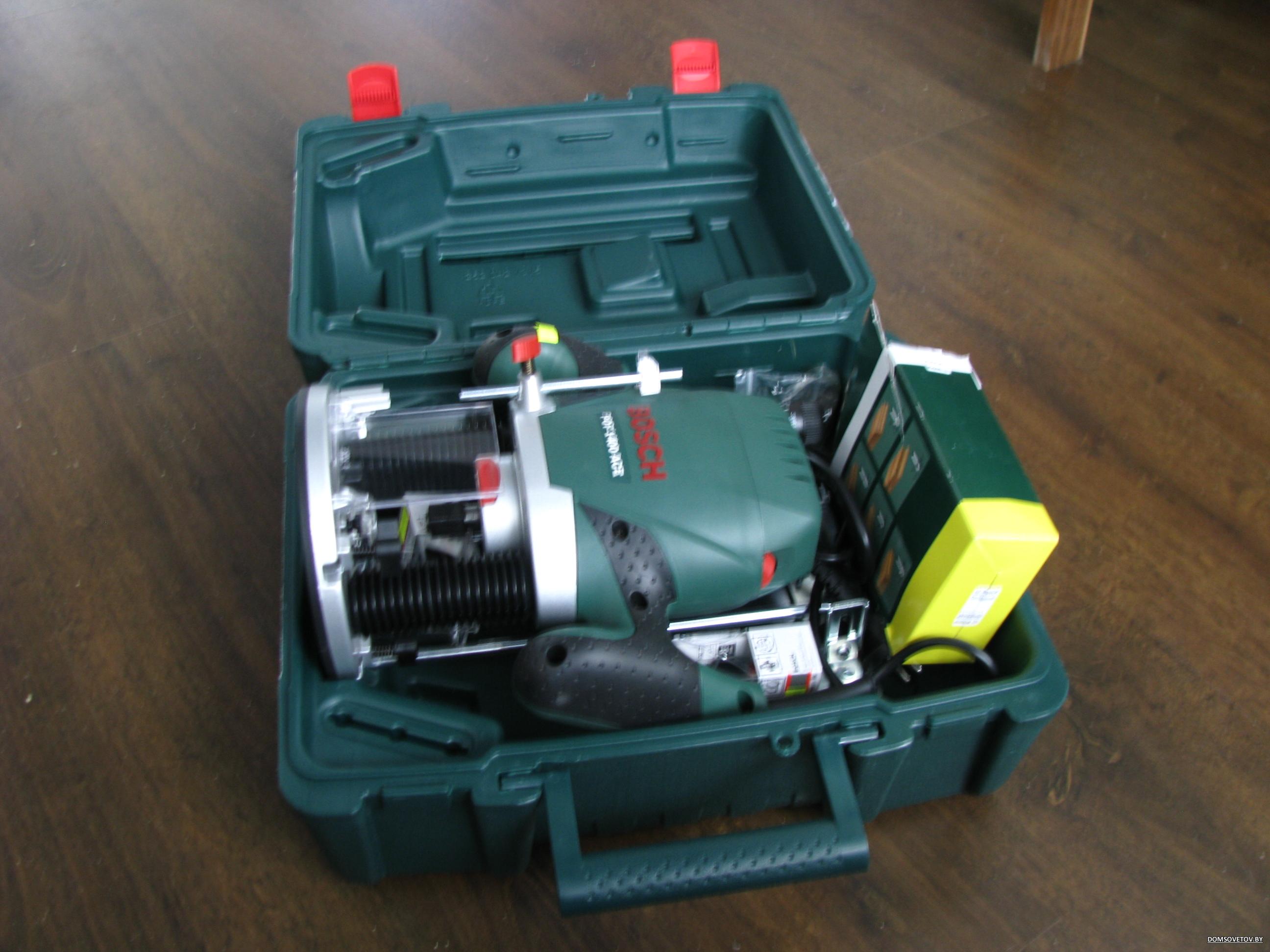

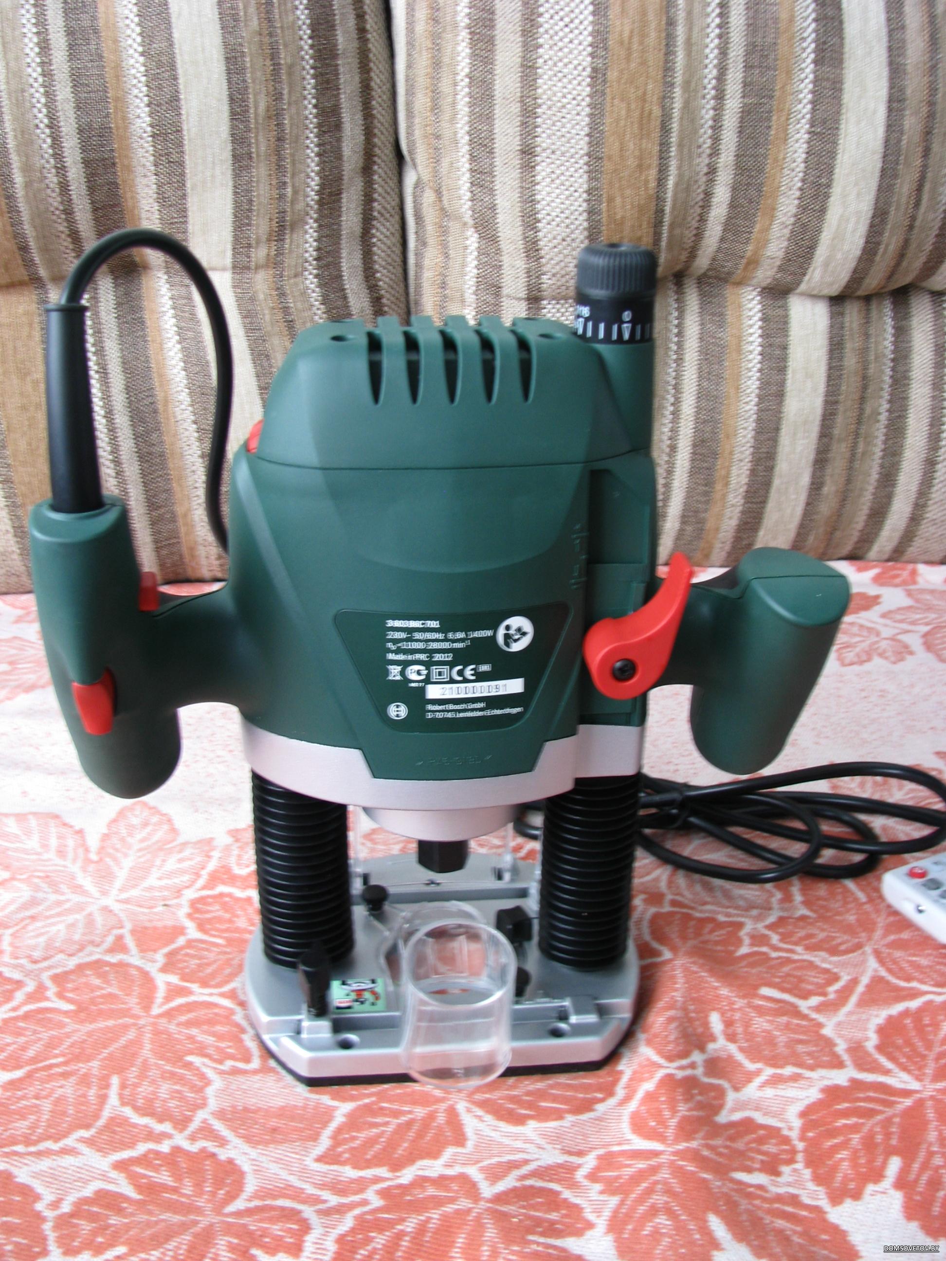

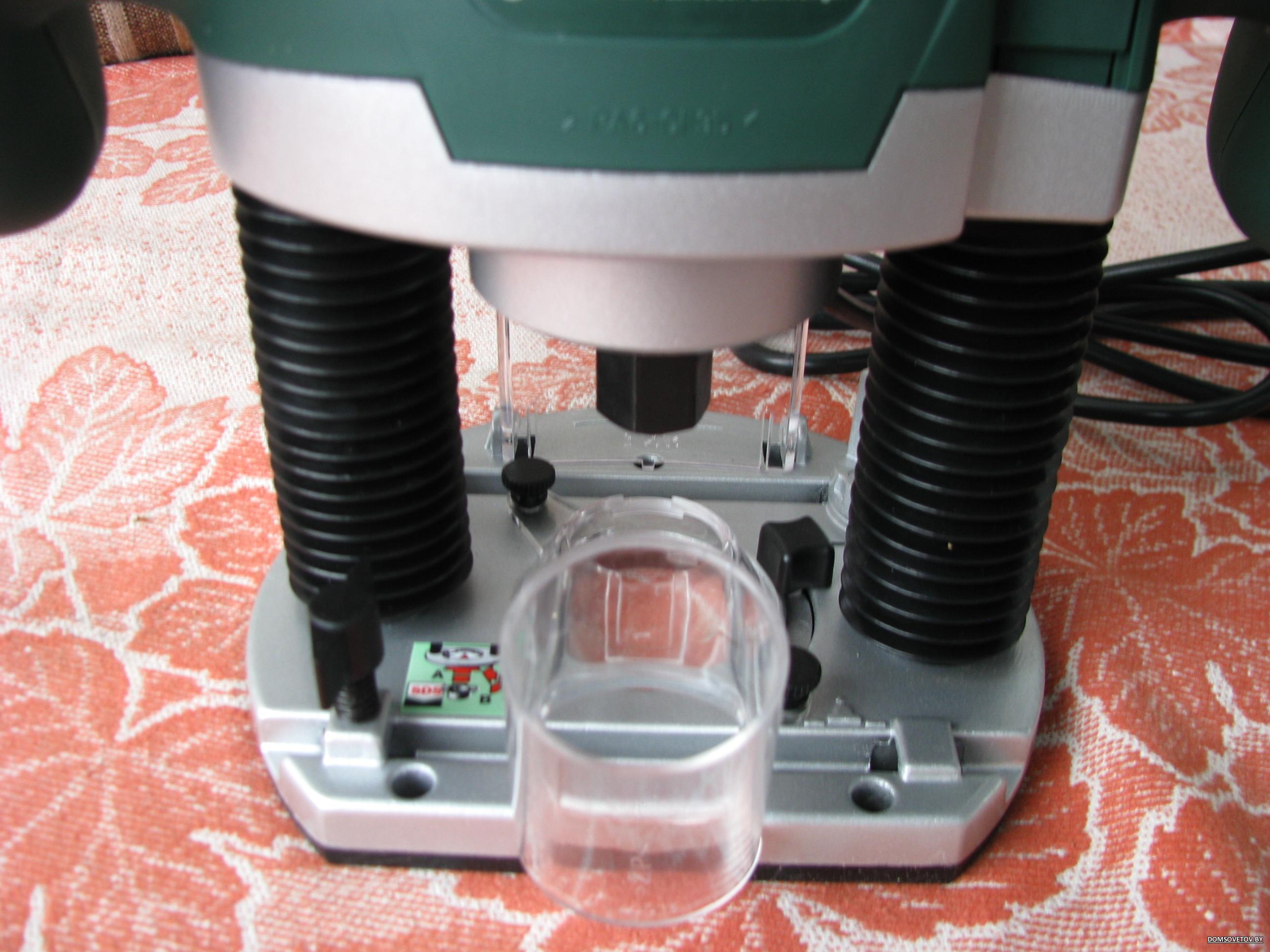

Подарил сам себе на день рождения фрезер.....очень хотел его купить давно, и повод подвернулся....делал кроватку сыну, а старые советские фрезы своим качеством не впечатлили..
Купил фрезер Bosch pof 1400 ace....с набором стандартных фрез в комплекте....
Раньше я никогда подобным агрегатом не пользовался, но много слышал, читал и смотрел видео....
Немного про сам фрезер...

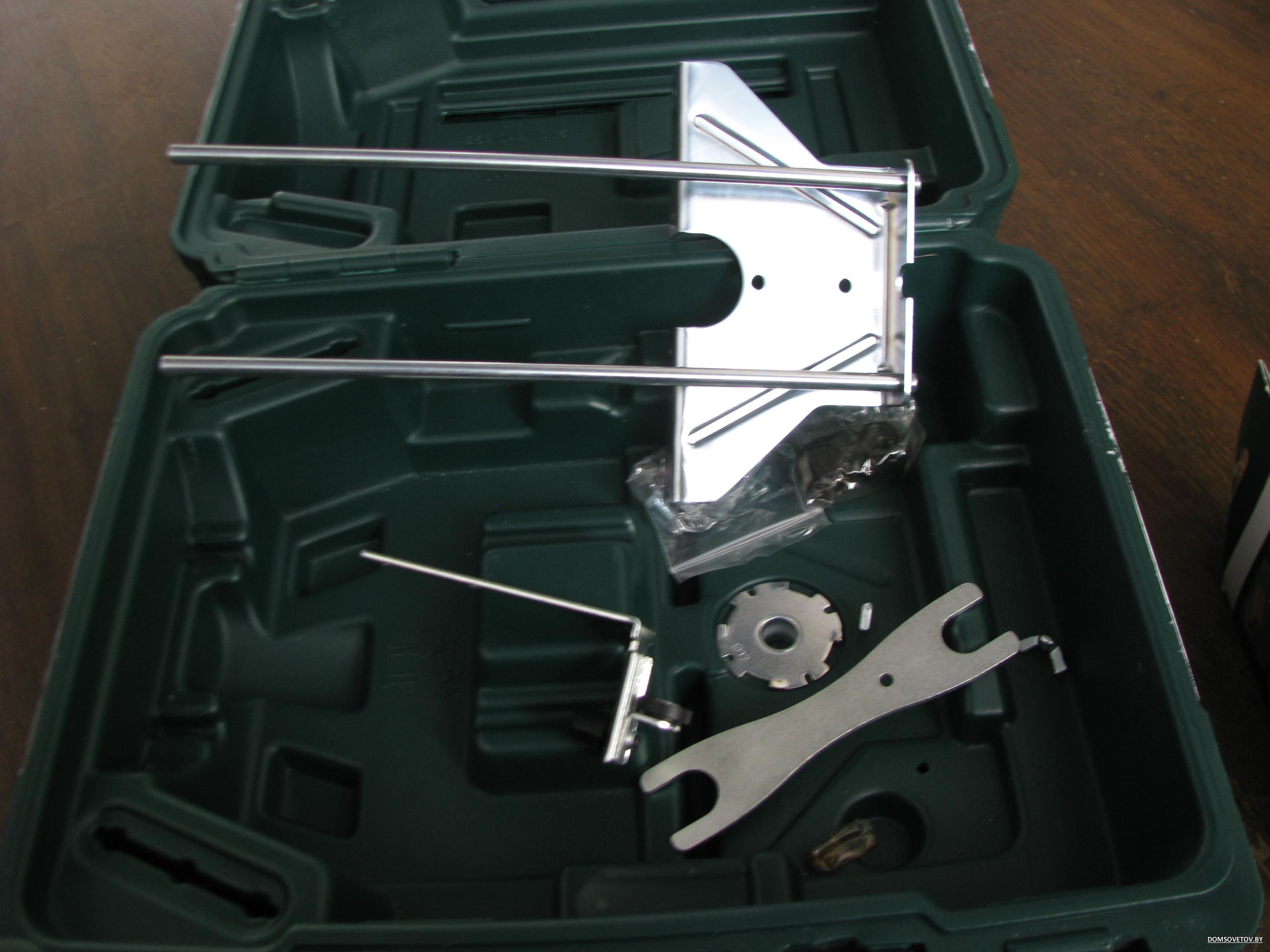

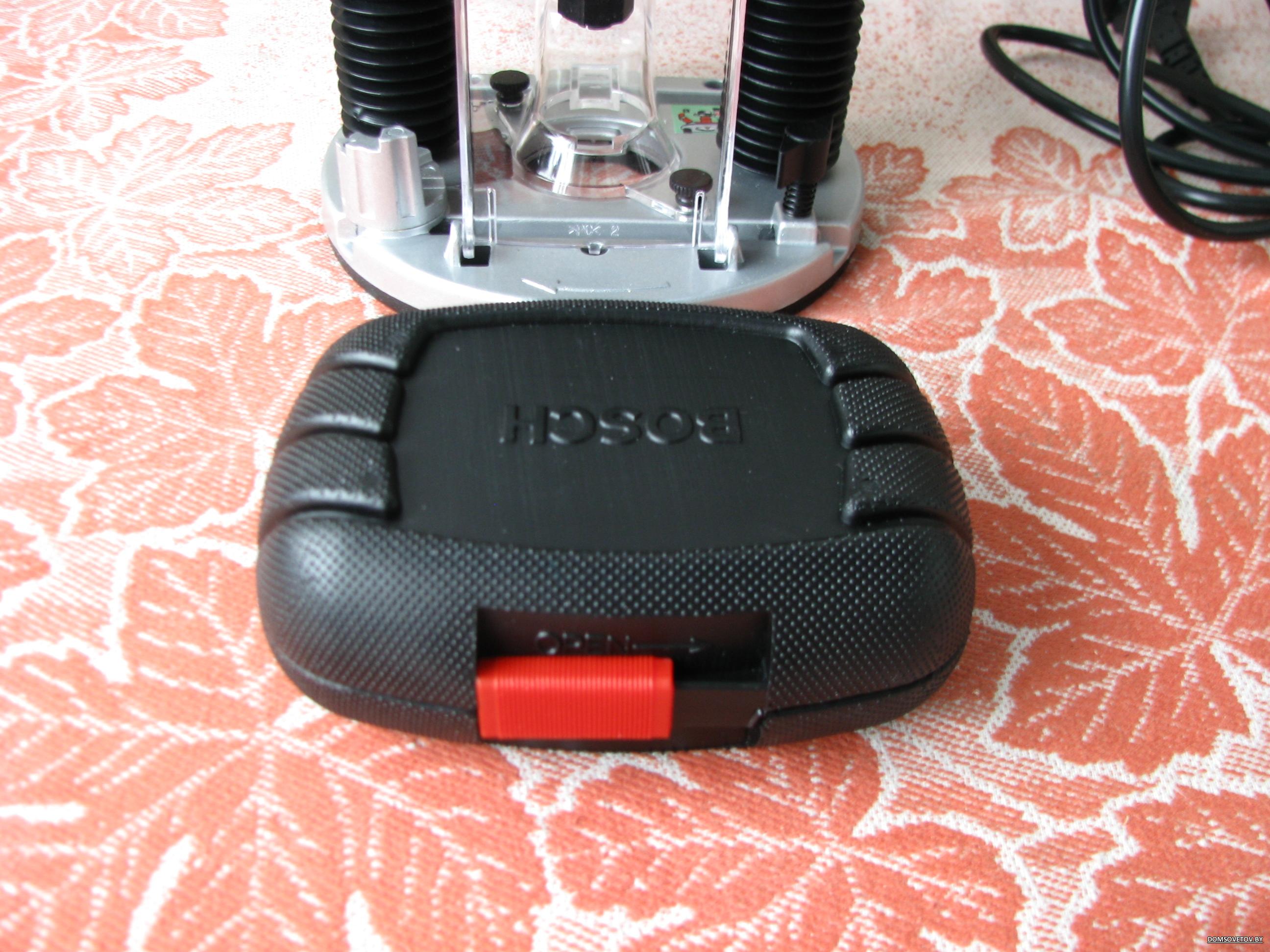

Продаётся с чемодане зелёного цвета..чемодан достаточно громоздкий, но и сам фрезер не маленький.....увесистый..защёлки плотные...ручка чемодана складная, пластик прочный...

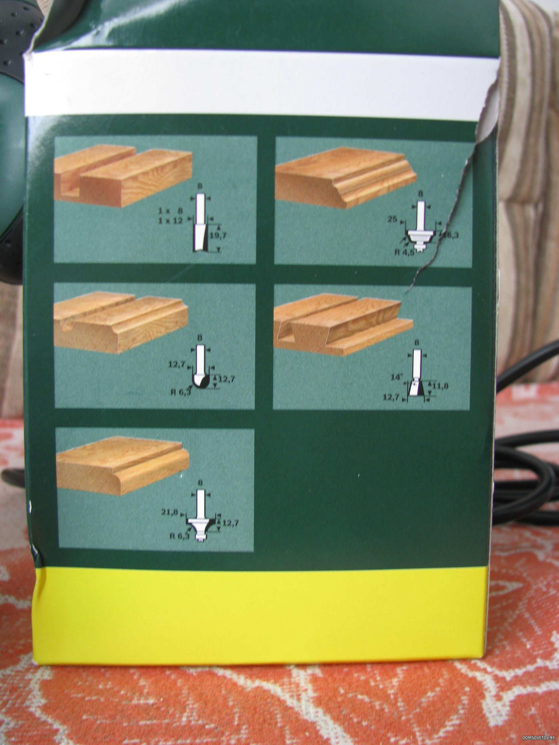

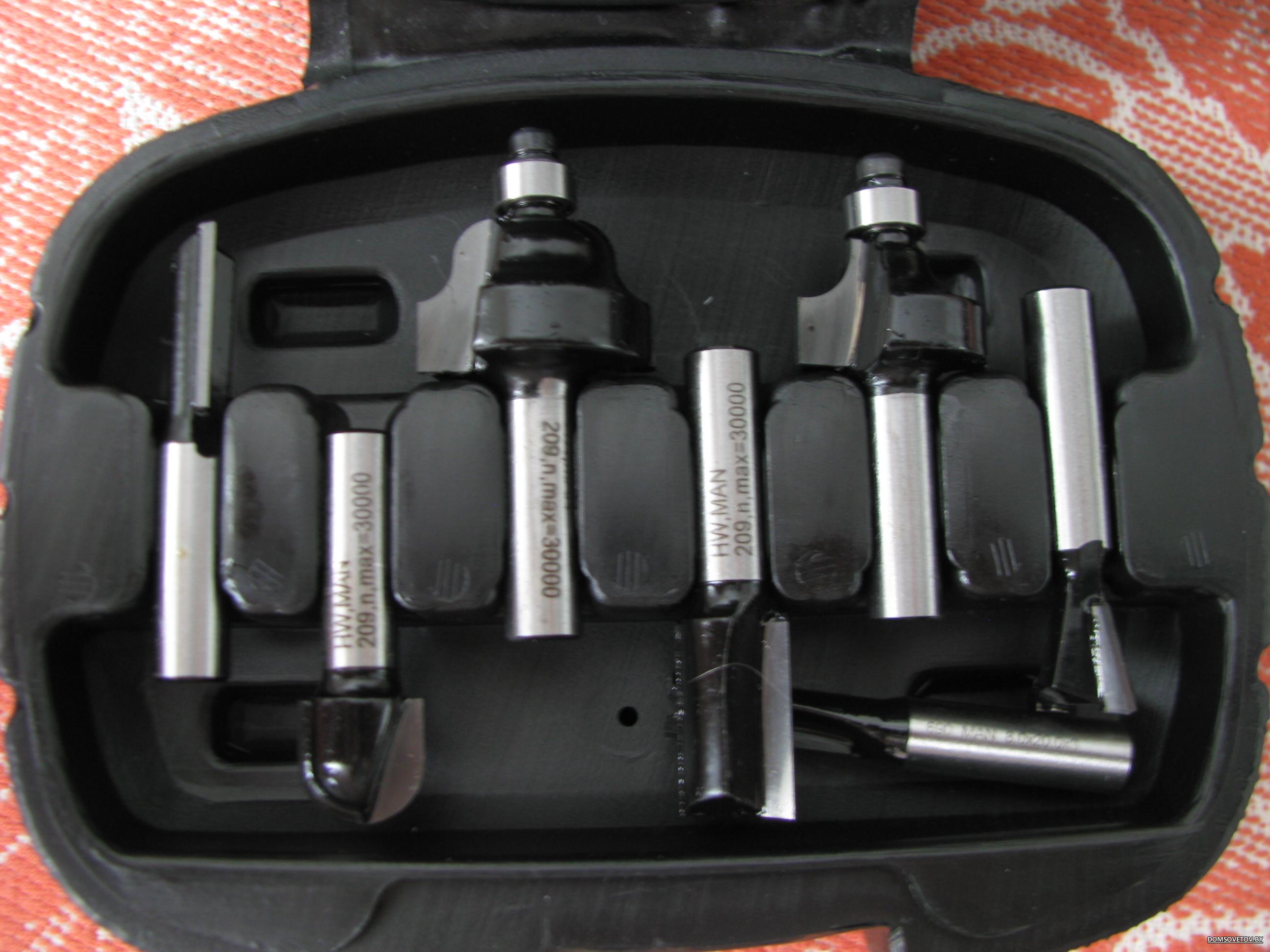

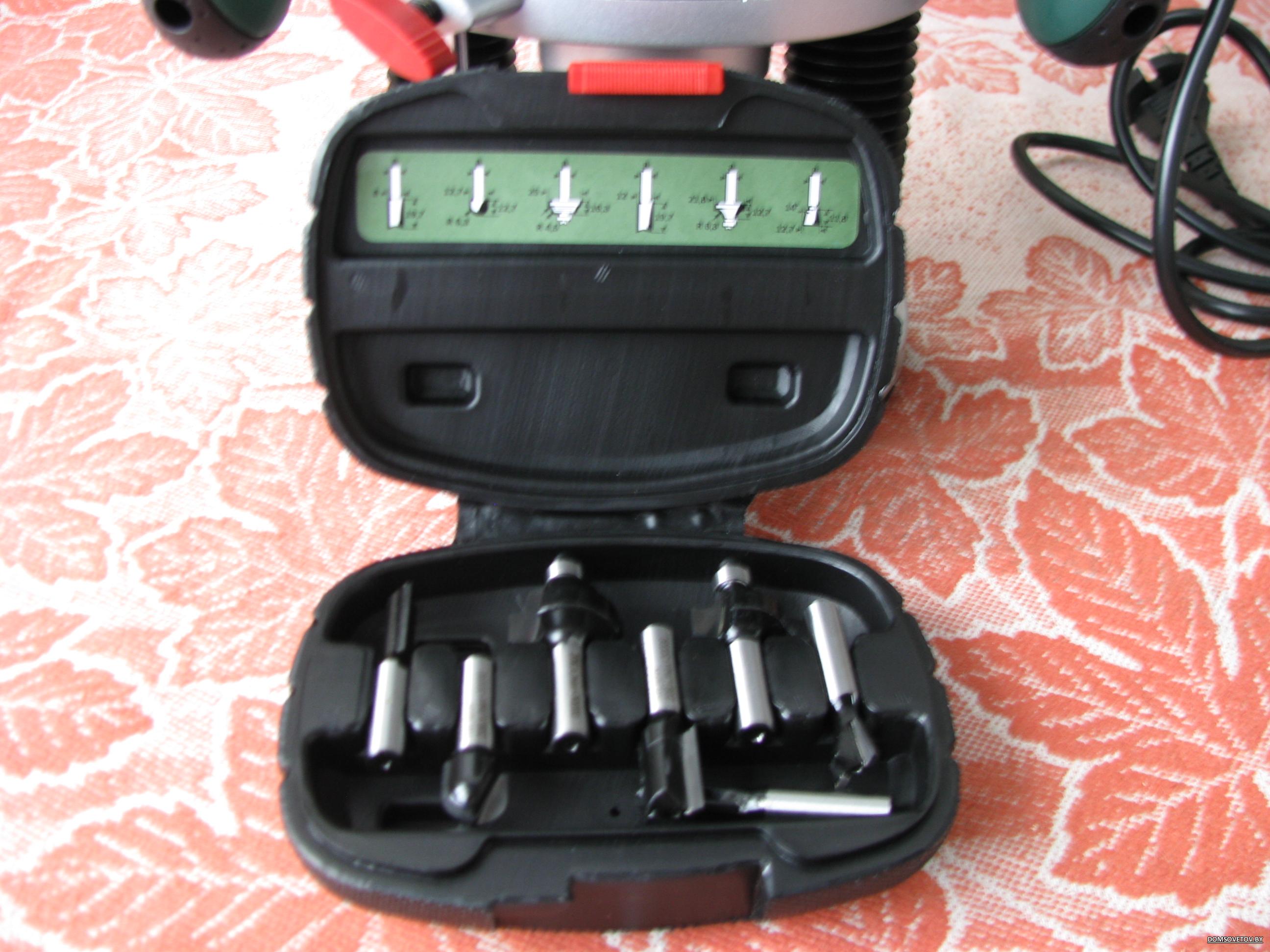

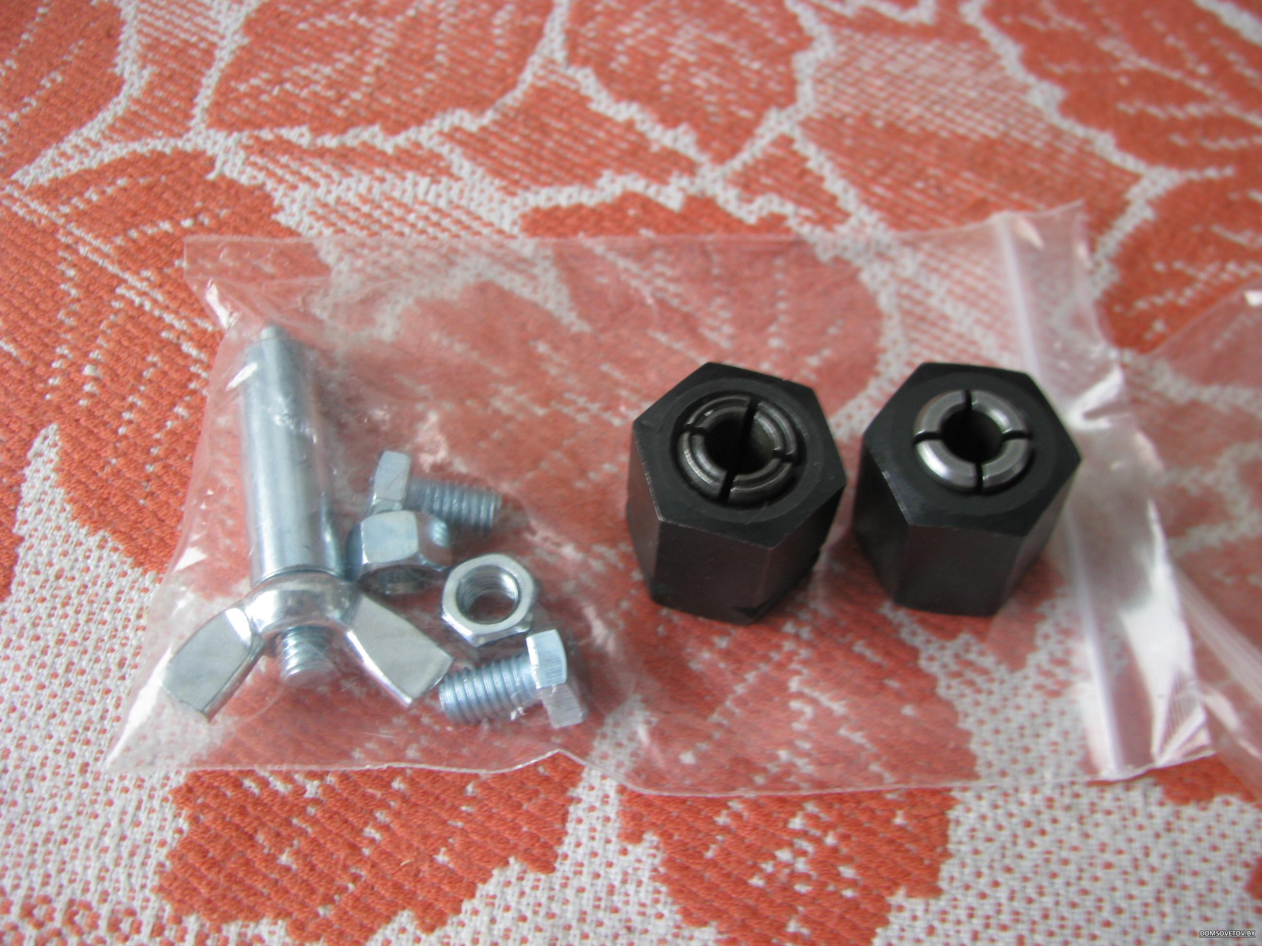

В чемодане сам фрезер, ключ для патрона, направляющее приспособление, копировальная втулка, направитель для криволинейных направлений...два патрона под разные диаметры хвостовиков, центр для циркуля, руководства по эксплуатации, набор стандартных фрез...

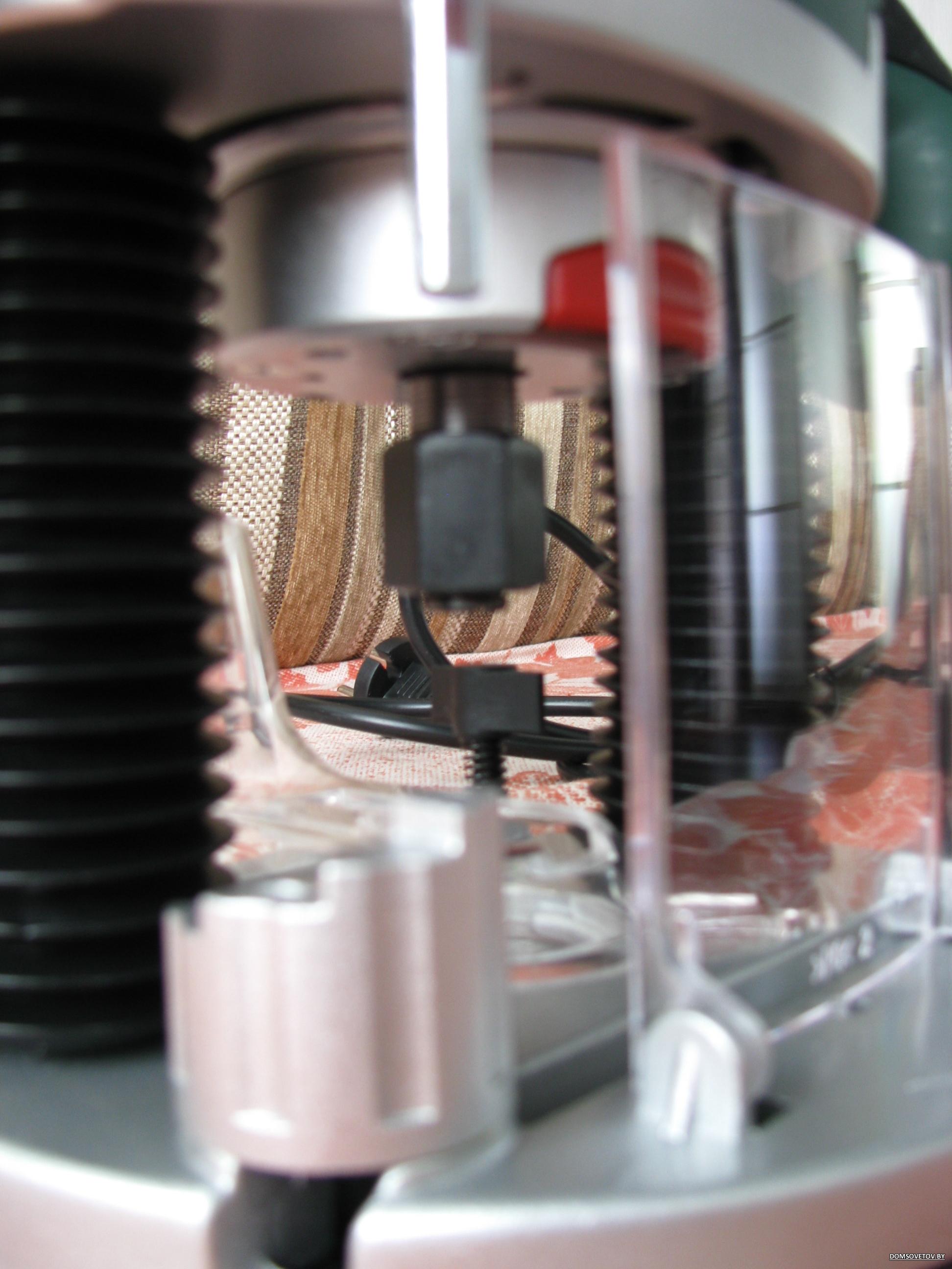

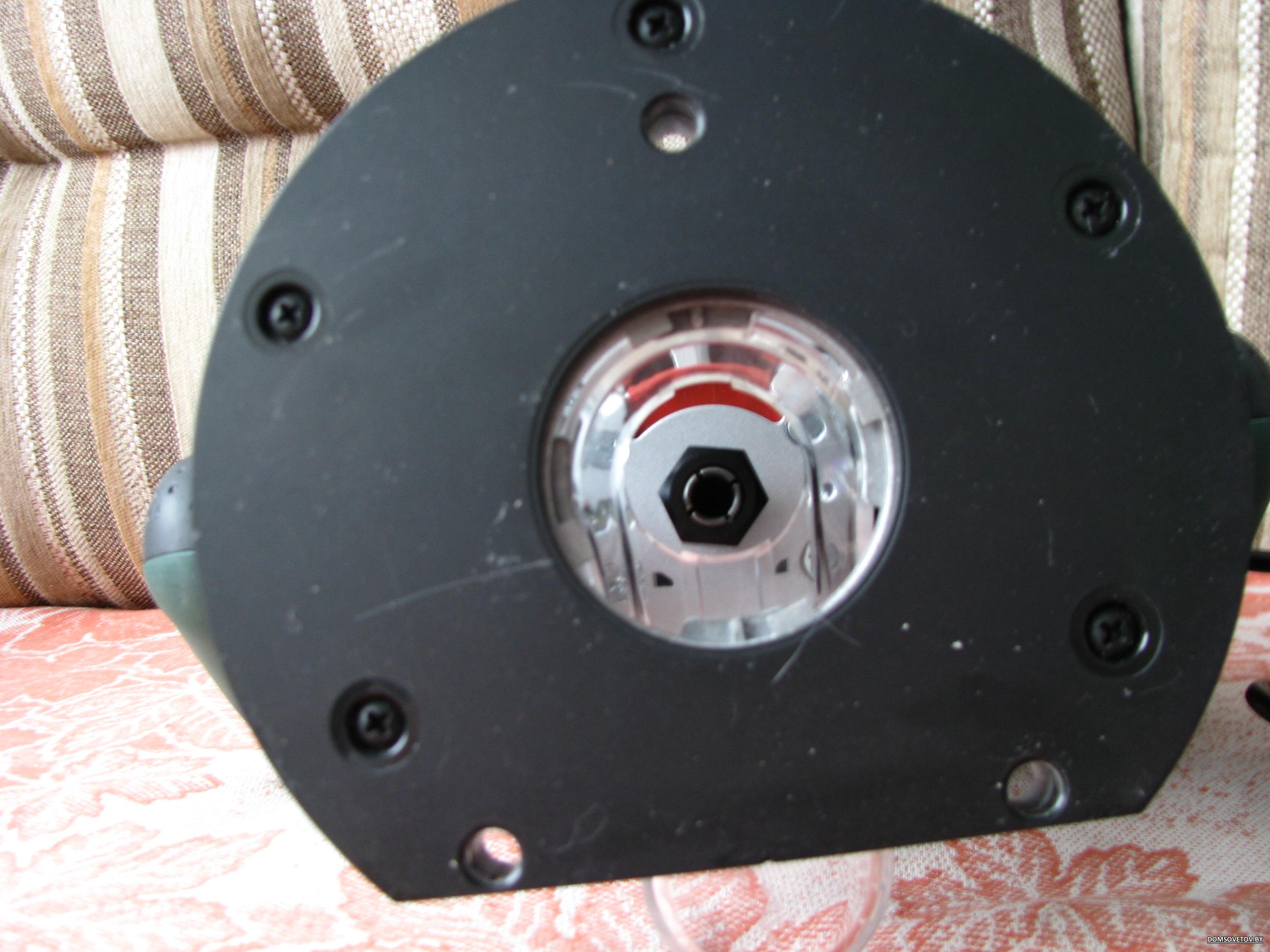

Сам фрезер собран добротно, швов не видно, пластик не рыпит, аккуратная штамповка.....шнур длинный до 1,5метра, однако в холодном помещении становится"дубовым"...имеется светодоидная подсветка(2диода), глубинный упор с градуировкой по 1мм и макс.глубиной 50мм...также есть винт регулировки глубины с точность до 1/10мм, но это для профи мастеров.
Подошва гладкая, ничего не цепляется при ведении прибора по поверхности....
Ручки достаточно удобные, аппарат хорошо сидит в руке. Кнопка старта не нажмётся без нажатия предохранителя. Нехватает кнопки фиксации пуска, приходится постоянно держать кнопку нажатой. Вал фрезера раскручивается постепенно до выхода на заданные обороты, которые регулируются колёсиком в 6-ти положениях(модно выставлять промежуточные значения). При мощности 1400ватт количество оборотов от 11000 до 28000 оборотов, что очень даже неплохо... Шума меньше, чем от обычной дрели..больше похоже на свист воздуха в турбине.... Глубина опускания фрезу удерживается специальным курком под левой рукой. Чтобы открутить/закрутить фрезу нужно нажать кнопку фиксации вала и дожать патрон ключом(принцип УШМ)... Из защиты имеется прозрачный пластиковый экран(откидывается при необходимости и система подключения к пылесосу(без пылесоса она только мешает, т.к. моментально забивается пылью и стружкой, что не позволяет видеть фрезу).....поэтому я её сразу снял, открутив два винта. Без пылеудаления всё помещение заполняется пылью и опилками в считанные секунды....также имеется запах дыма(соседи могут с дури вызвать пожарку))))... Далее дело техники... есть много моментов при ведении фрезера по материалу с учётом фрезы, её направления и скорости вращению и т.д....целая наука))))..
Упорная направляющая планка крепится к столику двумя винтам на барашках....
В чемодане все прибамбасы закреплены гайкой-барашком...

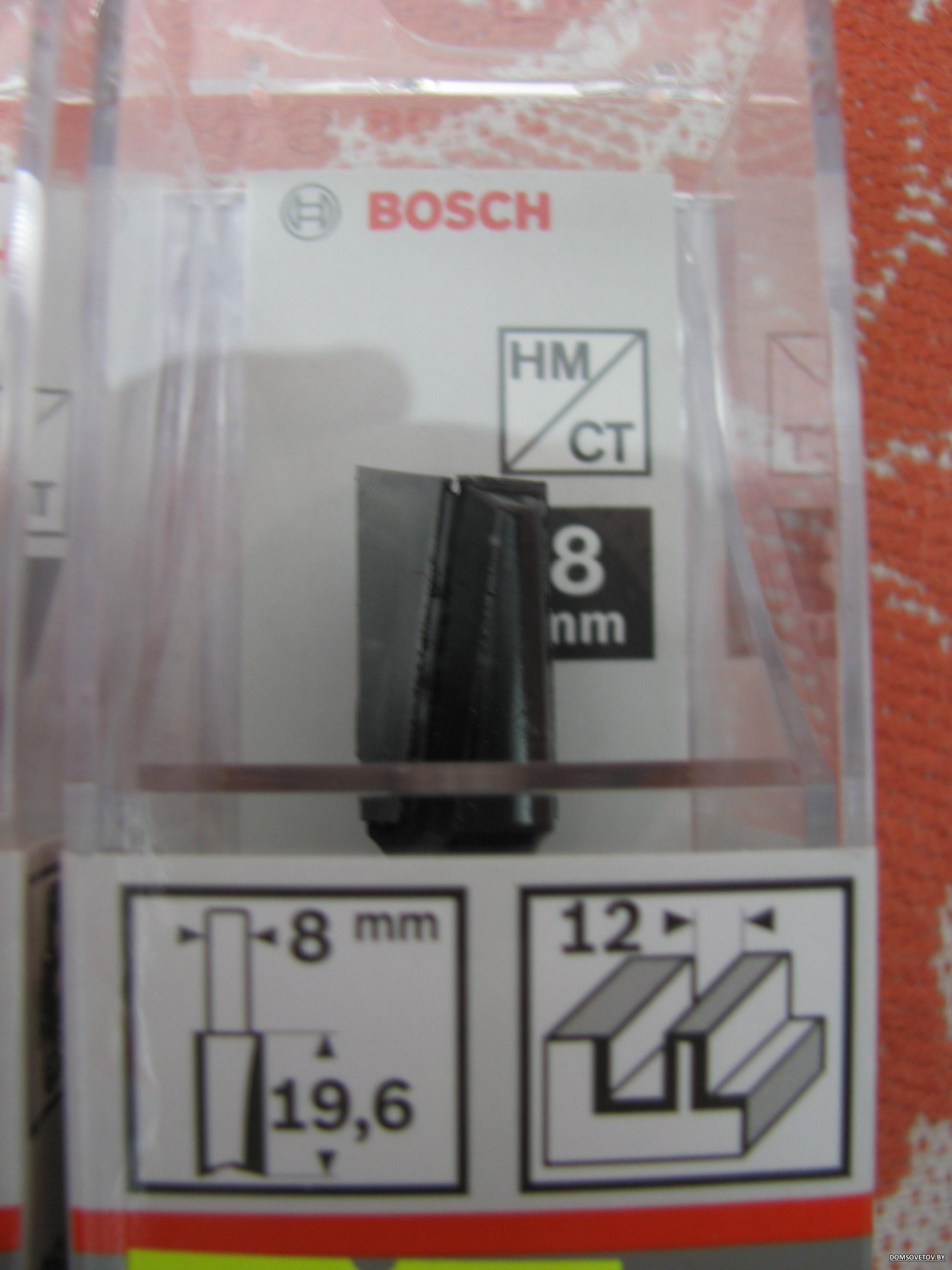

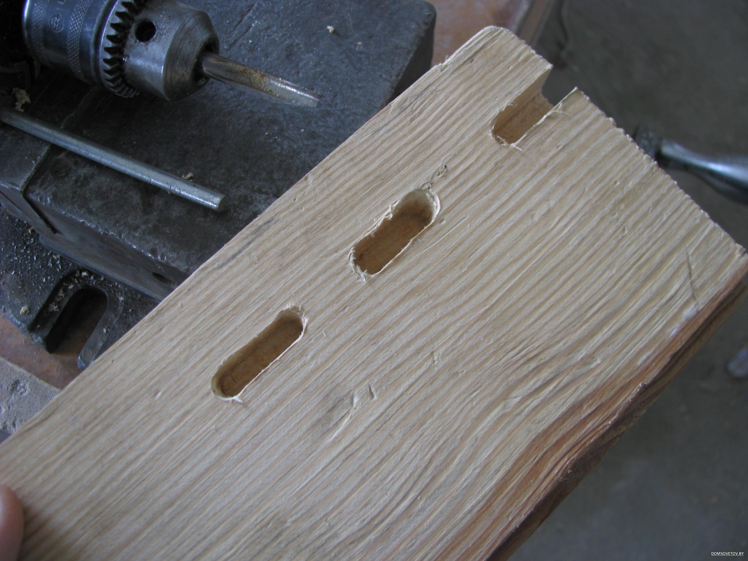

Стандартные фрезы из комплекта как-то не очень по качеству(показалось, что туповаты..по крайней мере ясень не очень охотно брали)..... Фирменные отдельно купленные фрезы очень хороши....
Я не спец в деревянном деле, но качество и простота работы меня удивили.....
