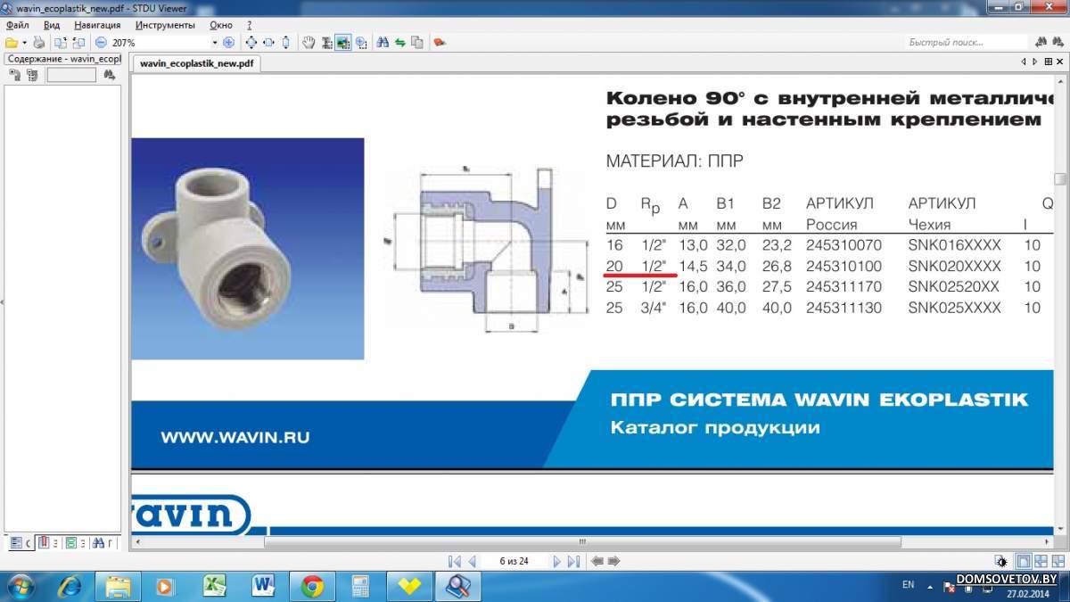

столько много муфт у СИСТЕМы WAVIN EKOPLASTIK, Муфта с пластмассовой наружной резьбой “dG”, Муфта с наружной металлической резьбой “dGK”, Муфта с внутренней металлической резьбой “dGK”, Крестовидная муфта с внутренней металлической резьбой “dGK”, Муфта с металлической вставкой и накидной гайкой, Муфта с накидной гайкой, просто муфта, переходная. Для чего такое разнообразие?
что ставить для смесителя , унитаза?

каталог видел, эта штука и для унитазов и для смесителей?

Для подключения душевых и смесителей для ванны ставят два "ушастика" с внутренней резьбой на 1/2". Но лучше стразу "монтажную планку", чтоб не мерять 15 см межцентровое. На остальные точки водоразбора ставятся либо ушастики с внутренней резьбой 1/2, либо с наружной. Как правило в внутренней, тк потом ставят угловые краны для подключения смесителей или унитазов 1/2" на 1/2" или на 3/8".
Все европейские смесители имеют резьбы на комплектных шлангах 3/8". Некоторые (например Гроэ) имеет на концах не гайку, а трубки, которые зажимаются в цангах на 3/8". Шланги имеют длину обычно 30 см. Если ставить выводы на 1,2" наружную, то придётся менять шланги. Так же их придётся менять, если не учесть эти 30 см комплекта.
