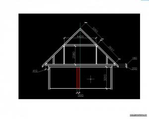

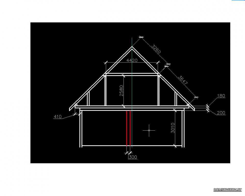

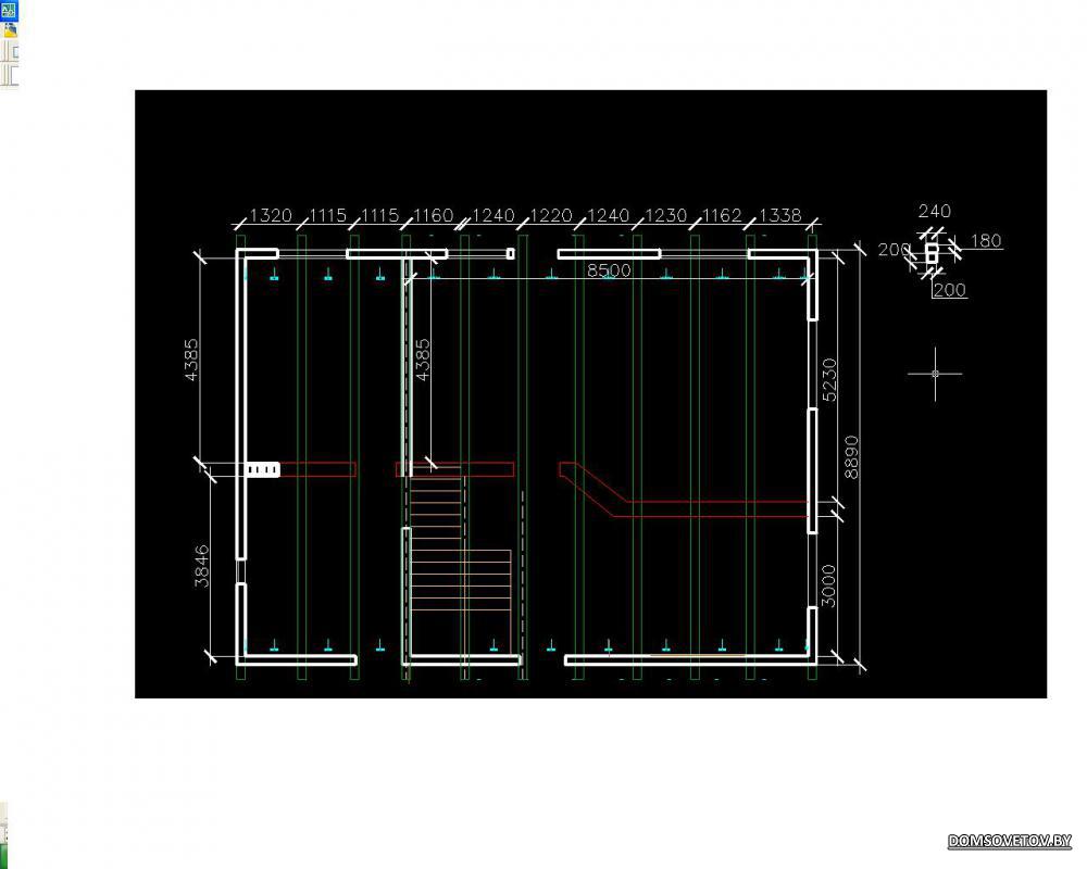

Народ, нужен совет коллективного разума. Подобной конструкции нигде даже похожей не видел. Как усилить перекрытия при таких вводных:
дом из полубруса 180 мм , перекрыт балками 200*200 мм + сверху уложен плашмя (высота 180) полубрус 180*220..300 мм с шагом от 1110 до 1340 мм (шаг пляшет, переделать довольно сложно будет). Сверху будет жилая мансарда. Концы полубруса выходят за пределы дома где-то на 500мм и уже на них опираются стропила (см картинку, там понятнее). Т.е. некая часть нагрузки «вниз» компенсируется. Наверное.
В середине дома стена из керамзита 300 мм(красным на рисунке),почему так-не спрашивайте... Самый большой пролет 5,2 м (:. По таблицам и всяким онлайн калькуляторам, нужны балки 250*200 на такой пролет. Но беда в том, что никто не может сказать какой прогиб будет у имеющейся конструкции (брус + полубрус). Сейчас прыгаю сверху на балках- вроде не «дрожит». Еще планирую стянуть шпильками (диаметром +-16-18 мм) брус и полубрус через 800-900 мм, чтоб работать начало как одна балка высотой 380мм. Но все равно имею опасения, что жесткости будет маловато и хочу что-то уложить между уже имеющимися "балками", чтоб шаг +-600 мм получился.
Может двутавр положить? Правда не представляю как его туда запереть при собранной кровле и зашитых фронтонах. Лучше бы обойтись деревом
Имел большое желание на мансарде (только не ржать ) заливать стяжку по деревянному перекрытию, для шумоизоляции. Или плавающий пол, как у кнауфа (засыпка керамзитом мелкой фракцией и на него в 2 слоя ГВЛ (или фанера) с проклейкой листов.
В наличии имеется необрезная доска 40-ка. Может ее просто под 45 градусов уложить по балкам (+ сверху плавающий пол) и не дурить себе голову с дополнительными балками?

Сообщений: 15,772
не вкурил.
балки 200*200 как лежат?
а как 180*220,,300.это типа решетка поперек?.
тут 2 нагрузки. перекрытие и кровля(стойки подстропильные).

Сообщений: 1,883
@sergN, нет, не решеткой. Тупо одна на одной вдоль (на первой картинке в правом углу типа разреза в сечении). Цельные неразрезные (почти 9 метров 200*200+на ней 9,6м--полубрус)

Сообщений: 15,772
так.
сначала.
каждый элемент "балка"-это
Граффити # 280
..по метров 9.?
так?
шагом как на чертеже. 1,2м пример

Сообщений: 15,772
надо крышный узел рисовать подробно.
стойки можно на 0,5 м сместить наружу. там прогон под стропила или каждая со стойкой? те это будет стена или всё же пошире использовать можно?
полы полюбасу надо бросать лаги шагом 50.
связывать балки надо.
хотя так никто не делает их.
можно шпренгельную родить.
но это лучше спрашивать Пашу.
я могу предложить -как это сделать. но будет ли работать-скажет он. а не я.
стяжка шпильками-это первая идея. но оно работать не будет.
можно предложить черешки от грабель (Д30. береза) сверлим и в натяг забиваем. каждый 1м. это "типа шпренгель" типа подобие.
я думаю что-то можно решить

Сообщений: 1,883
@sergN, мелкие вертикальные стойки под каждое стропило стоят сейчас, а которые 2,5метра высотой-через прогон 100*100(прогон сверху вдоль дома и снизу тоже 100*100, через него они на полубрус давят. Их всего штук 5 с каждой стороны на длину всего дома. Я вообщел думал выбросить их, т.к. снег не лежит больше 10-15см(угол 45градусов), а стропило 50*200 с шагом метр и так без прогиба держит.
Фотки поищу вечером в компе, будет нагляднее это безобразие

Сообщений: 15,772
стойки выбрасывать нельзя.
стропило длинное -будет прогиб.
через одно нормально.
(нагрузка от полов-вообще не является важной.)
важна только кровельная=
собственная масса+ветровая и снеговая нагрузка.
ветровая будет динамической.
снеговая-статичной., как и вес кровли.
надо было балки меж собой на клей взять и шпильнуть..
тогда бы было проще..ну те балки бы вместе работали.
а сейчас надо кого-то просить умного.
формально 2 таких дубины вынесут и не такое.
..ну просто совсем не хочется через 5 лет узреть 2 см неровности на потолке.

Сообщений: 1,883
@sergN, прогиб потолка первого этажа до валенка т.к. нижние балки будут видны(зашивка над балкой, если смотреть снизу, но под полубрусом). Будет коротенькая метровая имитация бруса между балками (читай вагонка, а то слово брус уже для меня как ругательство) -фиг там что визуально узреешь. Меня больше пол мансарды волнует, чтоб не прогибался и не играл при скачках моих мамонтят.
А стойки внутри я только через год поставил после кровли. Стояла же она и без них. Снеговой нагрузки практически нет(ну может 20кг на м.кв. максимум и то местами), остается только собственный вес кровли (метротайл 6кг/м.кв., обрешетка и сами стропила). Ну и ветровая
