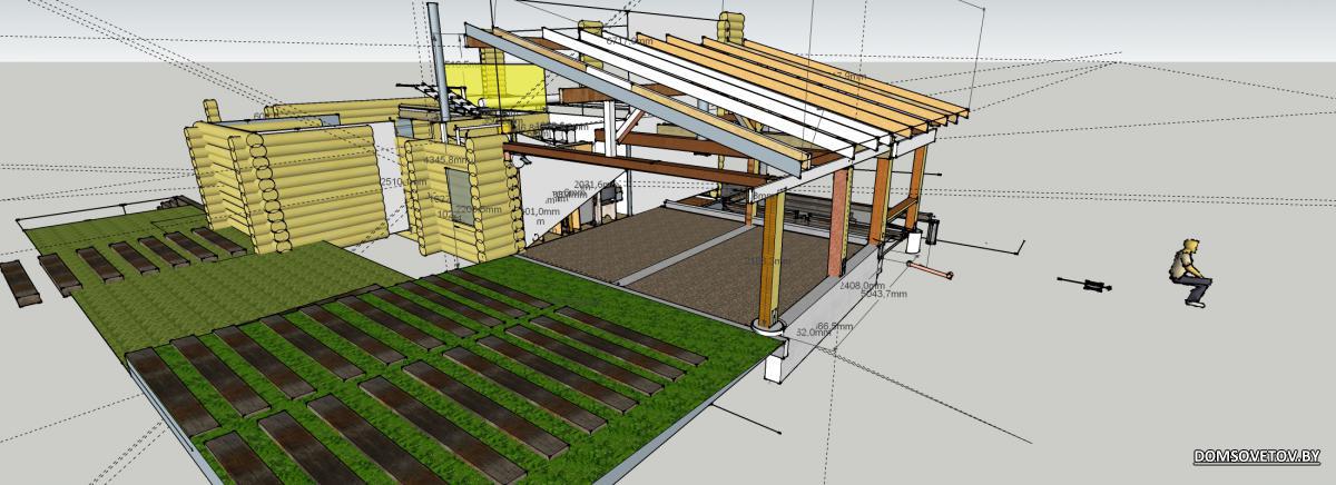

я навес на 2 машины нарисовал к даче сбоку.
там ещё подпорная стенка.
опять 7 кубов бетона..

Правее на фото, перед домом, надо ещё выяснить возможность вылезть чуть за 3 м к соседней границе и ближе 6 м к границе по улице. Бетона много...и ещё врезаться в существующий скат крыши не хочу, кровля будет независимая и последний вариант в двух уровнях видимо придётся, иначе надо делать врезку в скат правее, что не особо хотелось бы.

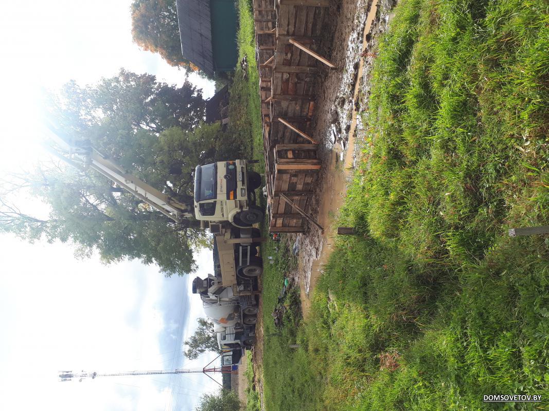

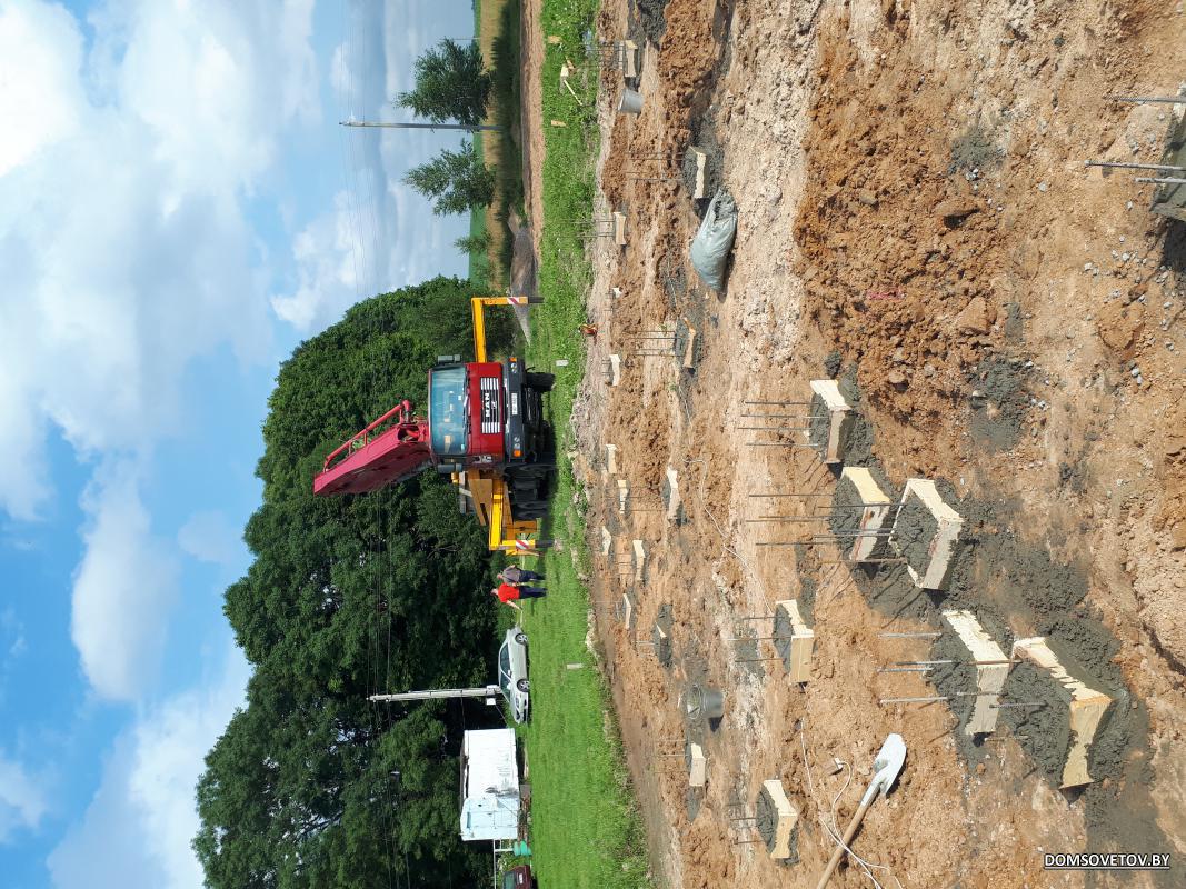

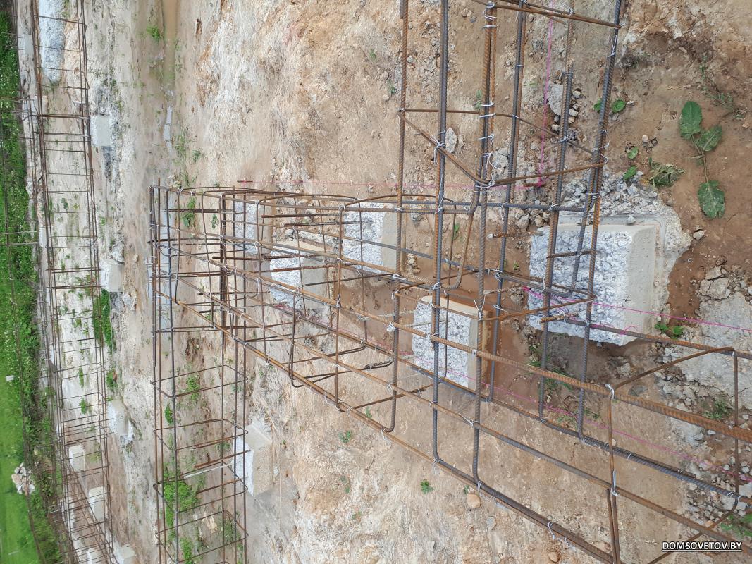

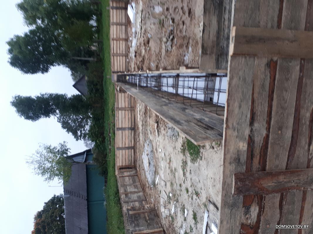

Заливал фундамент в прошлом году, длина ленты 80 м, высота ростверка 0.8 м, сваи с заглублением 2.20 м, вместе с засыпкой грунта все обошлось в районе 6 тыс дол....конкретно бурение скважин 8р за указанную глубину, пенопласт под растверк - в районе 100 дол...остальное по стандарту плюс мелочи - шпильки, саморезы - 100 дол....обьемы...сваи - 54 шт 8 м. куб. Роствер 25 м. куб....по поводу плит -перекрывал первый этаж, в районе 100 м кв. В районе 2000 дол, не считая монолитных участков
