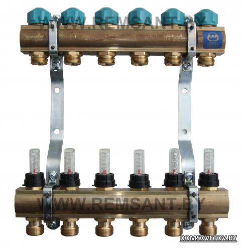

@$erg, Речь идёт о распределителе тёплого пола серии 75A KAN-а или его аналоге. Вместо зелёных колпачков Вы со временем установите сервоприводы.
Старый 03.03.2017, 20:26   #3 или 285026
$erg
Регистрация: 27.12.2012
Адрес: Минск/Фаниполь
Сообщений: 88
есть вот такой https://www.castorama.pl/produkty/in...m-5-modul.html
Подойдет? Если нет то на что нужно смотреть?
