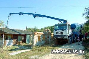

Nick_Shl, для того, чтоб миксер плюхнул бетон в дом (через окно), нужен бетононасос, а его услуги стоят дороже чем сам бетон с доставкой...
Ну и во вторых, у меня уже по всему дому стоят стены, и что-то мне подсказывает, что разровнять "плюхнутые" 15м3 бетона через окно, не такая простая задача, учитывая что стяжка должна быть сделана по маякам.
Что у вас там за объемы? У меня домик 10 на 10, разделен фундаментом на 2 половины - грубо по 50 кв. м. Если делать черновую стяжку 10 см, то это по 5 кубов бетона, лить сразу 10 кубов в таком случае не рационально - вначале одну залил, потом с другого миксера вторую.
Да и зачем насос? Лоток у миксера может поворачиваться, к лотку можно доп. лоток прикрутить и поливать бетон в разные места. Бетон заказать для насоса, он будет пожиже. Виброрейку зять на прокат - все быстро разгонится.
Если лоток до окна не достает - можно заранее насыпать горку, что бы миксер на нее наехал(мне не принципиально, у меня двери есть в обоих половинах).

А черновые полы через окно вполне возможно, друг так тоже делал. Конечно не 10 кубов а миксер на 6 кубов заказывал.... Хотя чотко по маякам конечно нереально за пару часов....
