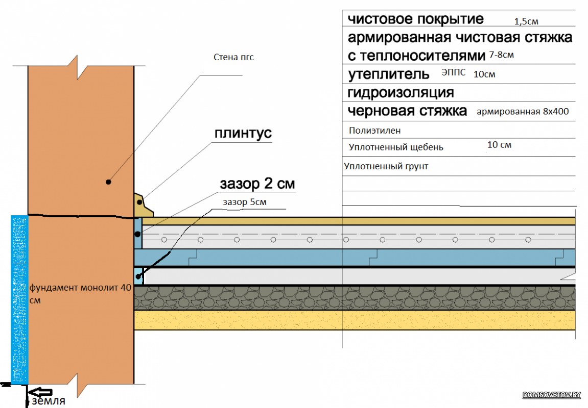

Всем здравствуйте.Прочитал все станицы форума и пришел к такому пирогу пола по грунту.Строюсь в Гомеле. Хотелось бы услышать замечания или предложения. Заранее спасибо. УГВ около 8-9 м,Климатический район строительства 2В, глубина промерзания 1.3 м, дом одноэтажный.

stih2007, Вы собрались на танке ездить, 16 см стяжки круто. Черновую можно не армировать, чистовую уменьшить до 5-6 см, иначе инерционность у теплого пола будет больше, я бы немного выше приподнял пирог целиком, чтобы утеплитель находился как раз на уровне фундамента.Вместо щебня можно просто ПГС. Как то так.
полиэтилен под черновой стяжкой убирайте из пирожка, от него ничего хорошего, только проблемы. В бетоне Вваги много, ей некуда деться будет.
Даже если вы его положите на щебень он у вас всеравно порвётся во множестве мест.
По толщинам стяжки поддерживаю серегу)
И по высоте согласен, нужно в идеале, что бы эппс лежал на уровне фундамента. Например на внутренних несущих стенах в проёмах(как у вас и нарисовано), если вы так не сделаете, у вас вообще не будет утепления и вы будите греть тёплым полом фундамент несущих стен. А это огромные теплопотери.
Также обратите внимание, что вам нужно прокладывать трубы теплого пола, воду, и при размещении их нижу уровня фундамента (как у вас и нарисовано) вы снова получаете проблему...

stih2007, у нас пирог пола вровень с верхом фундамента, а говорят нужно чуть выше поднять, чтобы кусочек блока перекрывал.
Старый 28.11.2014, 09:39   #629 или 207121
Сообщений: 7,160
пирог пола в части утеплителя, стяжки, отделки должен находиться выше линии (гидроизоляции) цоколь-стена.
Ни вкоем случае, после высыхания стяжки - влаги в ней не будет и как раз этот полиэтилен будет препятствовать ее появлению.
