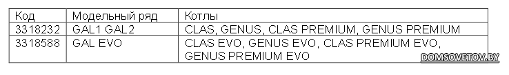

@sergN, каталожный номер 3318588 это то что 100% должен подойти. Стоит 20 евро. Я Готов купить за 20 евро, вот только нет их нигде и до конца января как я понял не будет.
Старый 16.12.2015, 10:25   #683 или 245273
Сообщений: 12,659
Сообщение от Антон-Брест Посмотреть сообщение
Подскажите, вот в одном месте в бресте нашел датчик уличной температуры для аристон номер 3318232, я так понимаю он для котла аристон класс ево систем не пойдет?
Технические сообщения: Невозможность использования новых датчиков уличной температуры 3318588 с котлами старой линейки GAL1.
Это связано с изменением конструкции датчика температуры и увеличением его сопротивления в 2 раза, поэтому замена вышеуказанных датчиков между собой невозможна.
