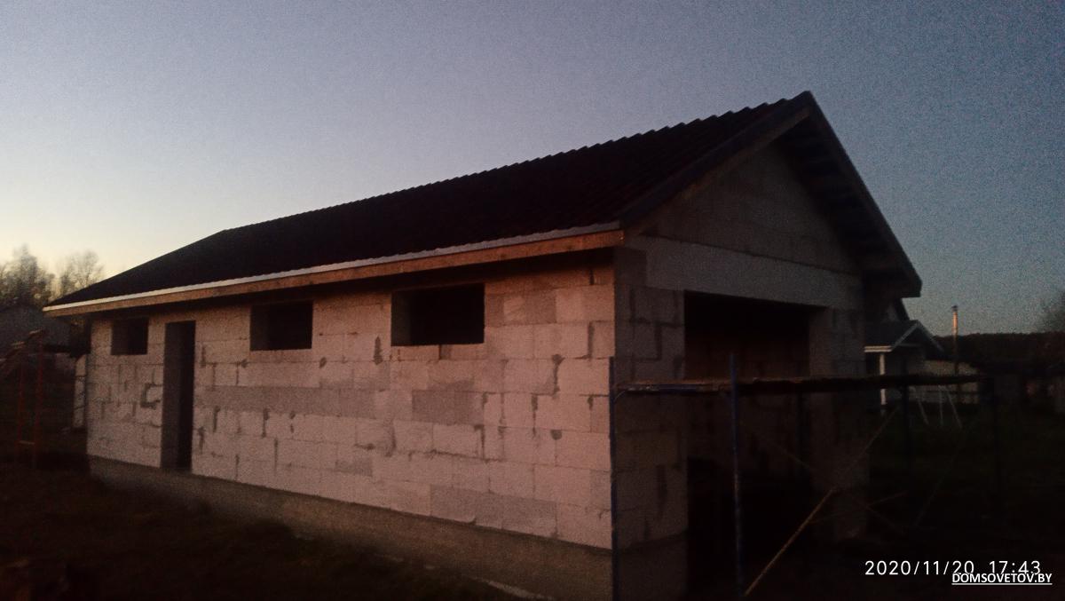

Подскажите, как сделать утепление перекрытия в гараже.
Отапливать не планируется ,по крайней мере пока , возможно в будущем для поддержания небольшого плюса что-то появится.
Гараж отдельно стоящий, деревянные балки. Думал пенплексом 50 мм ,но что-то очкую....
Подкиньте идей.

@lёwa, там чердак есть, или крыша прям по балкам перекрытия?

Если обитаемый чердак есть - рулонная минвата в перекрытии. Если чердака нет, можно подшить потолок и на чердак "эковаты" насыпать.

Чердак есть , правда невысокий , поэтому вариан с ватой стит на втором месте т.к. очень неудобно укладывать. А с Эппс очкую по-поводу прения и гнеения дерева. Хотя одни утверждают ,что это бред... Может какая-то технология хитрая есть.

Если есть чердак, то е вижу смысла вообще рассматривать ЭППС, минвата туда лучше впишется, главное озаботится об интенсивной вентиляции чердачного пространства, а не наглухо его закупорить

тут больше нужно очковать насчет пожароопасности. Пенопласты всех мастей нужно как минимум обмазывать негорючей смесью.

Вентиляция чердака в принципе стандартная. Перфорированные софиты на свесах , плюс в фронтонах прорезал окошки 300 на 300 , которые в последствии закрою декоративными металлическими вентрешетками ...
Обмазать негорючим материалом Эппс не получается.
Ну что же , тогда стекловатой .100 мм хватит?

Сообщение от lёwa Посмотреть сообщение
Если потом докинуть, будет возможно, то да, для начала 100 мм хватит. А вот если докинуть потом нельзя будет...
Тогда нужно садиться за калькулятор\и провести тепловой расчёт, что бы стены и потолок по теплопотерям были одинаковы

Возможность докинуть будет.
Спасибо что отозвались.
Осталось определиться с брендом термоизоляции.
Сосед утеплял мансарду Урсой Терра , мне понравилась , упругая , держит форму , но дороговато.
Может знаете что про наш отечественный Неман . Хочу его пощупать, или не стоит время тратить?
Буду брать рулонный , чтобы нарезать матрасы в размер, расстояние между балок 750 -- 800 мм.
Не понял, с какой стороны будете укладывать, под потолком со стороны помещения, или на пол чердака?
